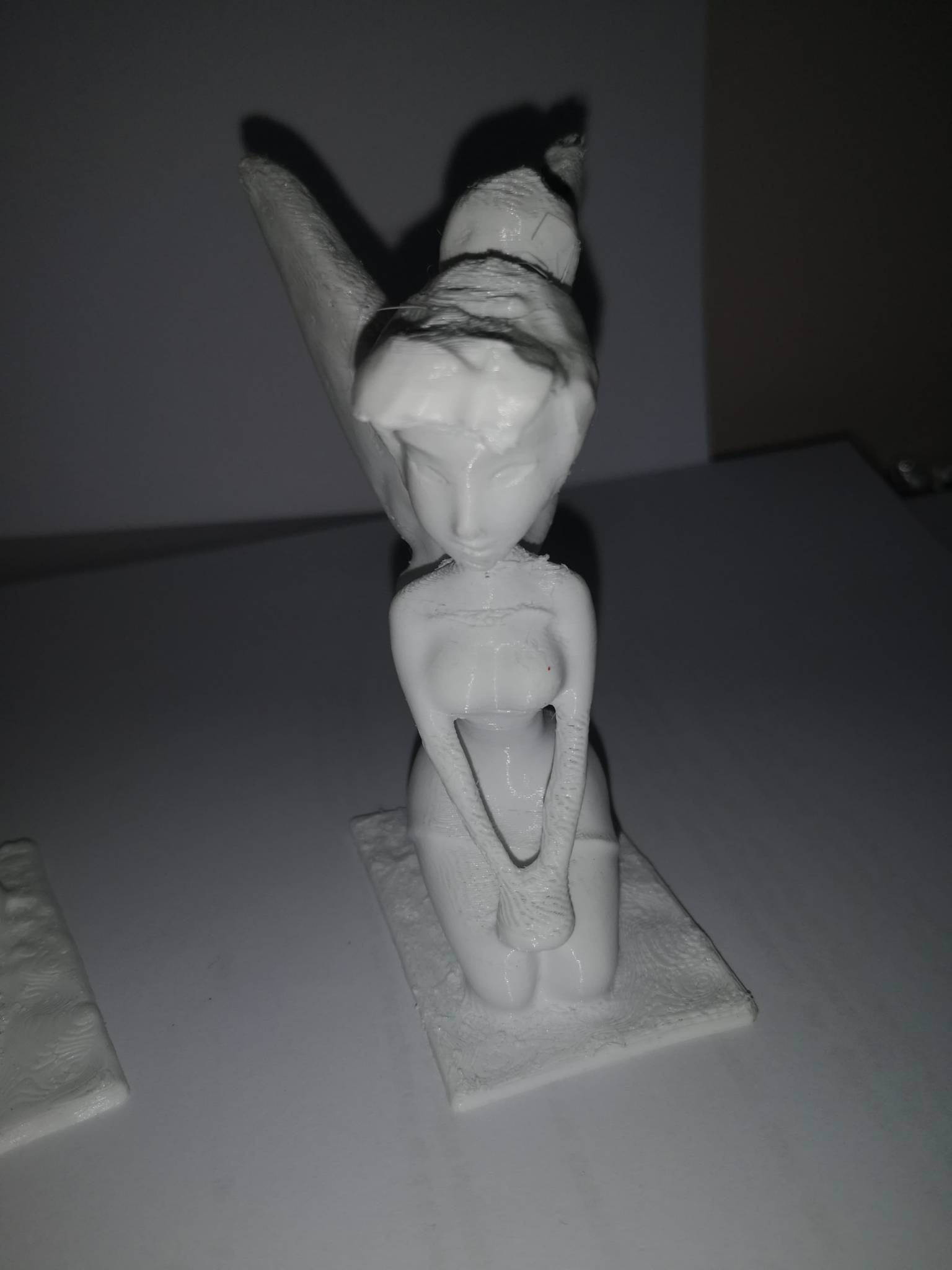

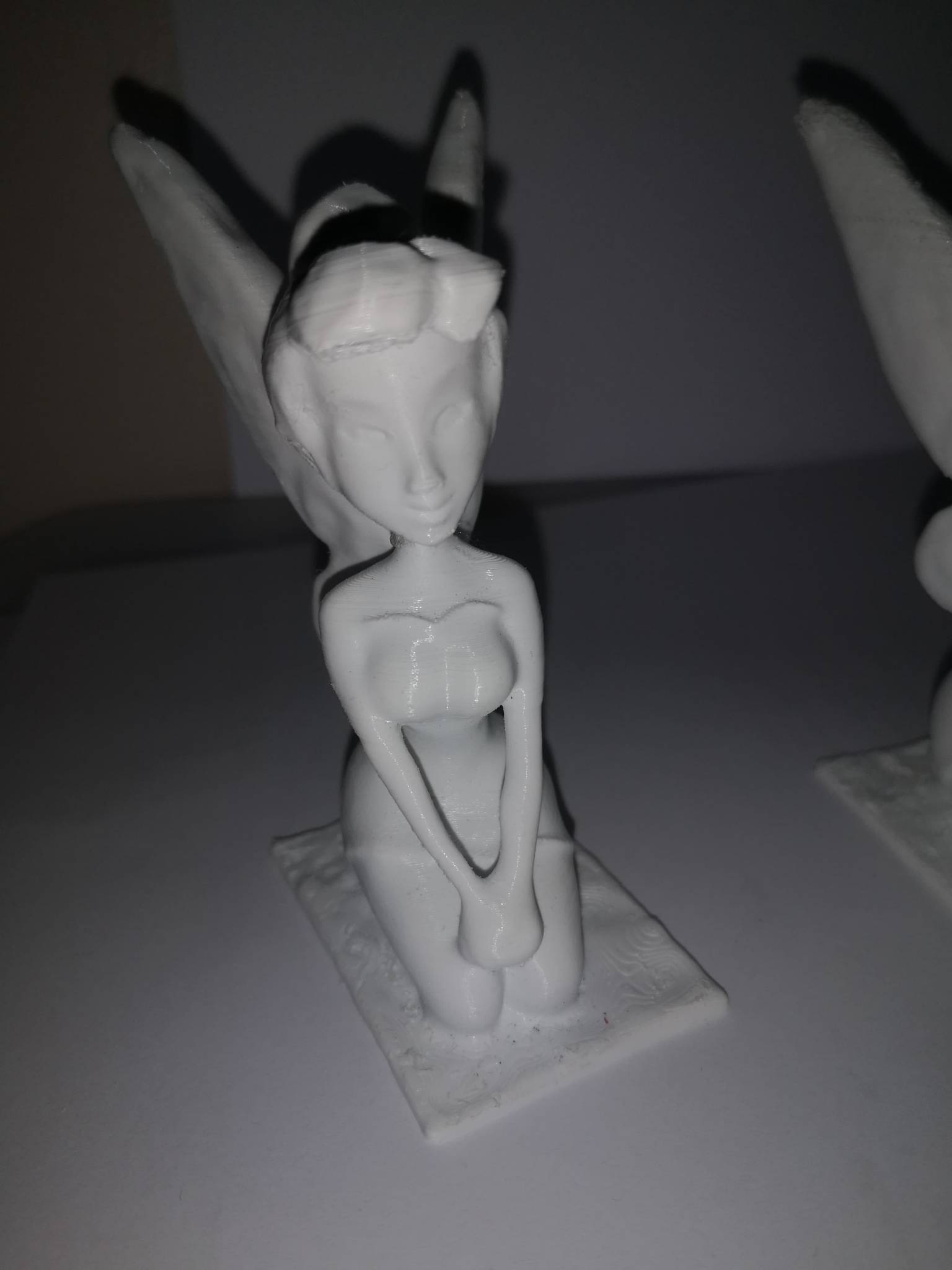

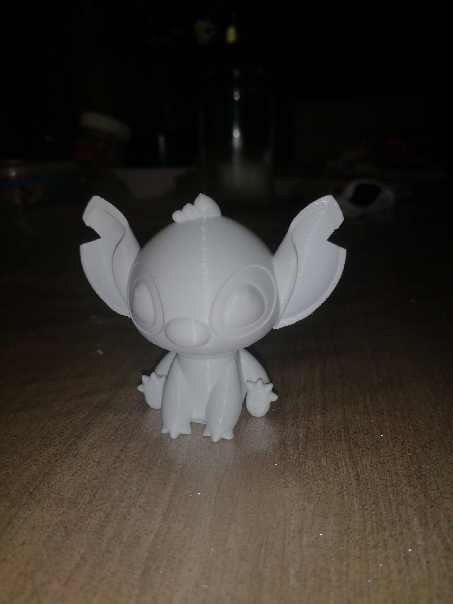

Xarop3 Posté(e) Mars 23, 2020 Partager Posté(e) Mars 23, 2020 Bonjour a tous, j'ai de gros soucis de parametrage avec mon A10M, j'ai commencer l'impression 3D il y a un peut plus d'un mois. au début comme tout le monde (ou presque) j'ai galéré a la régler, mais après quelque échecs j'ai réussit a faire de beau modèle, allant de simple Ecriture extruder a des figurine genre spider'man ou dead pool et d'une manière propre, lisse, et très peut de strie visible en ayant un Temp d'impression correct. mais depuis 7 jours c'est le drame... (parfait pour cette période de confinement) j'ai commencer a avoir des soucis de sous extraction, donc j'ai commencer par vouloir changer la buse qui était d'origine, elle était tellement serré que l’écrou de cette dernière c'est limé et est devenue sphérique, je vous passe toute les étapes, mais j'ai finit par casser le hotend. j'ai racheter le même a l'identique sur amazon, je l'ai remonté, relancer des impression. la j'ai réussit a ressortir quelque chose, qui n’était pas splendide mais qui était pas trop mal... La qualité est pas encore tout a fait la, mais bon... pour suivre, ma fille m'a casser la clochette (la tète) donc j'ai voulut la re-imprimé en utilisant exactement les même paramètre (profil cura enregistrer) et la sa ce remet a merder: après sa, j'ai effectuer un changement de buse, dans un soucis de désespoir j'ai installer marlin 1.9 essayer plusieurs réglage différent mais je n'arrive pas a ressortir de model de bonne qualité, donc est ce que quelqu'un aurait une idée svp, car la je commence a désespéré, je suis en trin de passer une bobine de 500Gr a essayer de la régler Pour information je tourne sur cura 4.5 avec impression via usb Merci d'avance :) Lien vers le commentaire Partager sur d’autres sites More sharing options...
Vilab Posté(e) Mars 23, 2020 Partager Posté(e) Mars 23, 2020 Bonjour, Tu parles de sous extrusion, as tu donc regardé au niveau des extrudeurs ( moteurs ) ? calibrage ( step / mm à temperature ) il semble que tu ait surtout un problème de "dépôt" de filament sur les zones où il y a de la rétraction - déplacement - impression ( les bras, corset, le haut des épaules - ailes, coiffure ) alors que les zones sans rétractions sont très bien ( hanches, visage ) Lien vers le commentaire Partager sur d’autres sites More sharing options...
