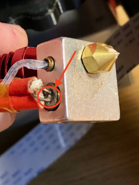

tboutelier Posté(e) Mars 23, 2020 Posté(e) Mars 23, 2020 Bonjour, Suite à un print bien raté, j'ai décidé de nettoyer le hotend et la buse sur ma U30 qui étaient bien encrassés de plastic brûlé. J'ai même changé le bloc de chauffe, le heatbreak, et la buse car le tout était dans un état irrécupérable. Je n'ai gardé que la cartouche chauffante et la sonde de température. Après avoir tout remonté, je remet l'imprimante en route, et quand je lui demande de monter en température, l'imprimante se coupe instantanément! Je pense à un court circuit, et je crains bien d'avoir cramer la carte mère. Je démonte le bloc de chauffe, puis je remet en route l'imprimante. Je constate alors que la température augmente dès le démarrage, bien que que je n'ai pas demandé à l'imprimante de se préchauffer. Lorsque je demande à l'imprimante de se fixer à une température donnée (200°C par exemple), la température dépasse la commande et ne s'arrête pas d'augmenter jusqu'à ce que je coupe l'imprimante. Donc il semble que l'asservissement en température ne fonctionne plus, bien que la sonde de température a l'air de fonctionner correctement. J'ai contrôlé la carte mère et aucune partie n'est visiblement endommagée par le court circuite qui est à l'origine du problème. A moins que ça ait cramé en interne d'une des puces? Quelqu'un a t il déjà fait face à ce problème. Pour expliquer le court circuit, je pense que ça vient des cables de la cartouche chauffante que j'ai récuré pour la nettoyer. Peut être doit il y avoir originellement un isolant entre les deux cables et que je l'ai enlevé en croyant retirer du plastic brulé? Je vous poste une photo pour que vous vous fassiez une idée Merci pour vos conseils!!!

tboutelier Posté(e) Mars 24, 2020 Auteur Posté(e) Mars 24, 2020 La mesure de la température étant correcte, et la cartouche chauffe. J'imagine donc que ces pièces fonctionnent correctement... Quelqu'un pourrait il me dire si il est sensé y avoir un isolant entre les deux fils d'alim de la cartouche de chauffe ou est ce normal qu'il y ait un espace vide entre les deux? (voir la photos..) Du coup je crains fort que oui, ça vienne de la carte mère Je vais quand même essayer de réinstaller le firmware, on ne sait jamais!

tboutelier Posté(e) Mars 26, 2020 Auteur Posté(e) Mars 26, 2020 Merci Phoquounet! J'ai parcouru ton post en diagonale, je l'étudierai à fond ce soir mais j'ai l'impression que ça va m'être très utile! Tu n'aurais pas d'info concernant l'aspect de ma cartouche de chauffe, est il normal qu'il n'y a pas d'isolation entre les deux câbles qui alimentent la cartouche? Merci!
