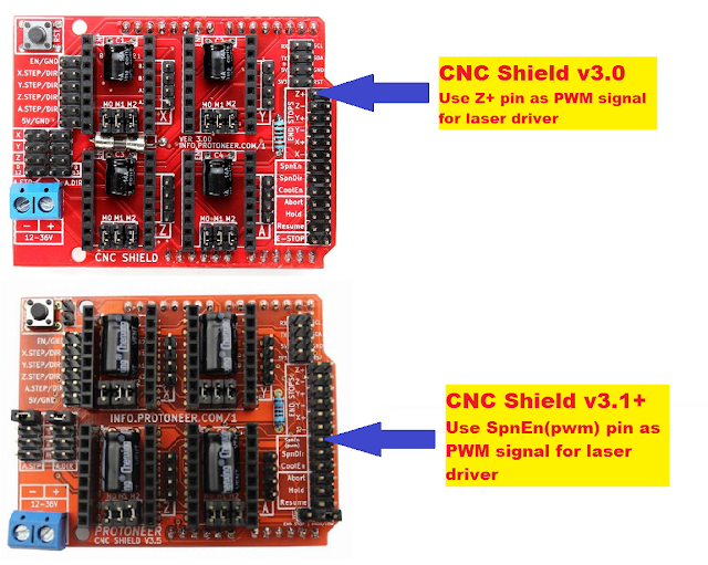

Jean-Claude Garnier Posté(e) Mars 26, 2020 Posté(e) Mars 26, 2020 Il y a 6 heures, bracame a dit : Avec cette pinoche, on pilote un relais statique qui lui même alimente la broche (ou non). C'est ce que j'ai monté sur mamienne, un relais SRD-VDC-SL-C >>>>>> Sur le CNC Shield Protoneer, il se monte comme ça selon si c'est la version 3.0 ou 3.1 (la 3.0 a un bug bien connu et référencé, ce qui ne l'empêche pas de marcher)
dji54 Posté(e) Mars 26, 2020 Auteur Posté(e) Mars 26, 2020 ah ok je ne savais pas, du coup pour mon fin course Z je me branche sur Z-? il y auras un fin courses sur chaque extremité de mes axes par securité sauf sur le Z, le fin de courses seras en haut, je compte utilise $20 pour définir les limites de ma machine. ou c branchement ne concerne que le relais que tu m'as citer plus haut?
Jean-Claude Garnier Posté(e) Mars 26, 2020 Posté(e) Mars 26, 2020 il y a 28 minutes, dji54 a dit : du coup pour mon fin de course Z je me branche sur Z-? Nonon tu intervertis juste Z+ et SpnEnable Les autres + - sont OK il y a 38 minutes, dji54 a dit : il y aura un fin de course sur chaque extremité de mes axes par securité Perso j'aime pas avoir des fins de course à l'autre bout des axes, ça génère que des problèmes de fausses détections avec les parasites Un parasitage au moment de la prise de ref, c'est pas gravissime Un parasitage sur les endstops maxi pendant que ça tourne ça n'a aucune incidence la CN s'en fout dès lors que les POM sont faites Par contre, sur les endstops mini ça plante tout immédiatement Je préfère et de loin avoir des fins de course logiciels sur $130, 131 et 132
