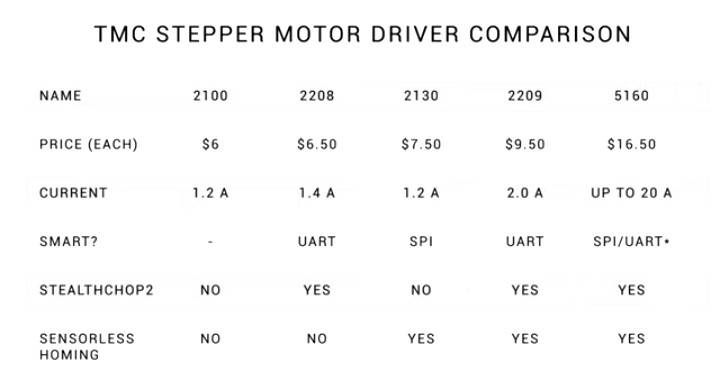

Lionel Marques Posté(e) Avril 5, 2020 Posté(e) Avril 5, 2020 Le 29/03/2020 at 13:13, Bakatora a dit : Elle est très bien. C'est juste qu'une SKR 1.4 avec des 2209 tu auras à bidouiller un tout petit peu. Au pire tu prends des TMC 2208 (v3.0 de bigtreetech par exemple) et y'aura rien à couper/torder. Juste des jumpers à mettre pour définir le mode UART pour la partie "physique". Le reste c'est en firmware/menus. Bonjour, je cherche à faire évoluer ma cr10 standard pour la rendre plus silencieuse et la mettre à jour. je regarde justement du côté les skr 1.4 et j’hésite également entre différent points: Skr 1.4 turbo ou 1.4 classique ? TMC5160/ TMC2209 quel est la meilleur configuration pour être tranquille un bon moment ?
Bakatora Posté(e) Avril 5, 2020 Posté(e) Avril 5, 2020 La version 1.4 turbo est en lpc1769 (120Mhz) alors que la 1.4 est en lpc1768 (100Mhz). C'est la seule différence les deux à ma connaissance. Pour la comparaison 2209 / 5160 une des videos (si t'es pas allergique à l'anglais) :
Lionel Marques Posté(e) Avril 5, 2020 Posté(e) Avril 5, 2020 (modifié) Si j'ai bien compris 5160 pour des gros moteurs (plus cher) et 2209 pour juste mon évolution cr10=> cr10s avec un autre axe Z etc... serai plus approprié c'est bien ? Modifié (le) Avril 5, 2020 par Lionel Marques
