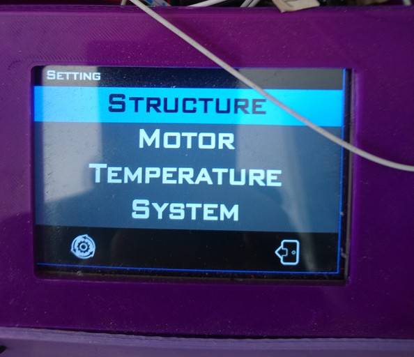

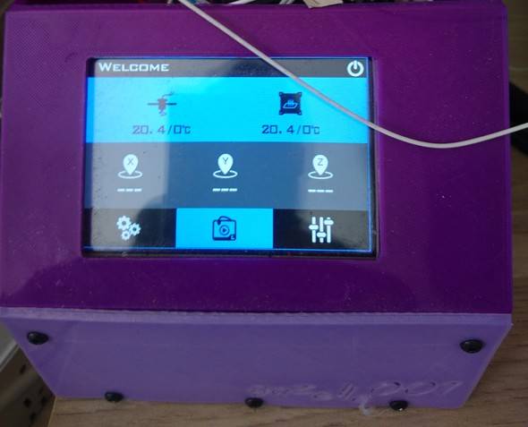

ridman Posté(e) Mars 26, 2020 Auteur Posté(e) Mars 26, 2020 D'après se que je viens de voir la Lerdger a l'air pas mal comme carte et en plus sa sort un peu de l'ordinaire que tout le monde a et moi il me faudrait plutôt la Lerdger K vu que j'ai un double axe Z ? L'écran c'est un écran TFT tactile et en même temps une interface Marlin comme le BIGTREETECH TFT35 V3.0 c'est ça ?

chagre Posté(e) Mars 26, 2020 Posté(e) Mars 26, 2020 (modifié) Re, desolé mes souvenirs se precise ^^ pas de marlin sur les cartes 32bits, c'est ce qui simplifie le truc! tu a juste besoin de firmware et du fichier config pour regler tes parametre d'imprimantes! avec lerdge tu peux changer ces parametres directement via l'ecran et les menu, apres il doit y avoir un config pour les details plus avancés! details ici => http://www.lerdge.com/case_view.aspx?TypeId=30&Id=406&Fid=t2:30:2 et ici l'integration de la mks Modifié (le) Mars 26, 2020 par chagre

chagre Posté(e) Mars 26, 2020 Posté(e) Mars 26, 2020 salut, il est peut etre possible d'utiliser marlin sur ces cartes mais via ce lien il ne parle que du firmware et du config. Intégration smoothieboard MKS SBase 1.3 + écran TFT sur imprimante 3D.pdf firmware lerdge => http://www.lerdge.com/down_complex.aspx?TypeId=14&Id=32&Fid=n14:14:14 il y a 29 minutes, ridman a dit : vu que moi est l'anglais sa fait 2 ? avec google chrome tu peu traduire toute les pages en faisant clic droit sur la page et traduire en francais, assez pratique
