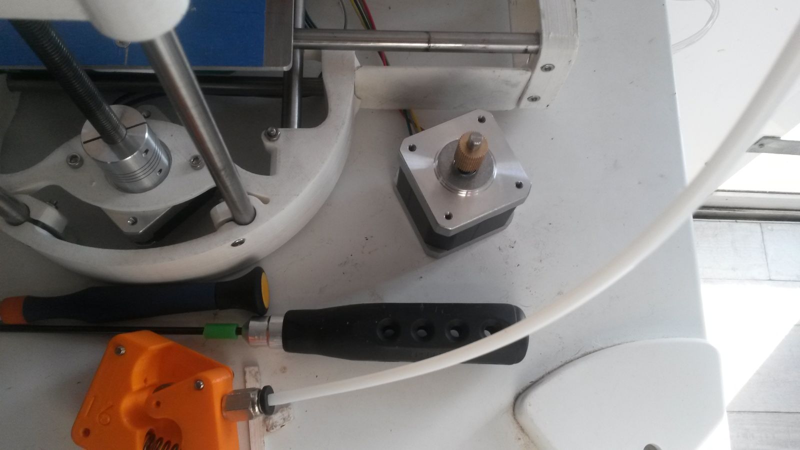

thomas66 Posté(e) Avril 8, 2016 Posté(e) Avril 8, 2016 bonjours a tous je vien de monter une discovery 200 et voila mon problème le moteur d'extrudeur claque il va 1 coup en arrière puis 1 coup en avant j'ai penser a un problème avec le fil m'ait j'ai démonter le moteur de son support orange qui se visse dessus et le moteur libre le problème est toujours la j'ai contacter dagoma il mont indiquer une manip c'est de brancher le moteur d'extrudeur a la place du moteur z et le z a la place de l’extrudeur en faisant comme ca c'est le moteur z qui décone et mon moteur d'extrudeur tourne bien j'en déduit donc que le problème vient de la carte ? je les recontacterai lundi m'ait en attendant j'aimerai bien avoir vos avis merci d'avance en espérant avoir était essai clair

damdam2959 Posté(e) Avril 8, 2016 Posté(e) Avril 8, 2016 Bonjour a voir ton réglage pololus moteur pas asser de courant je pense cdlt
thomas66 Posté(e) Avril 8, 2016 Auteur Posté(e) Avril 8, 2016 (modifié) ok une piste a explorer je v'ait me renseigner sur le réglage pololus m'ait pourrait tu m'en dire plus cela ce règle t'il avec des potar sur la carte ou avec le fichier xml ? ou autre merci d'avance autant pour moi j'ai trouver les infos concernant les pololus Modifié (le) Avril 8, 2016 par thomas66
damdam2959 Posté(e) Avril 8, 2016 Posté(e) Avril 8, 2016 il y a 28 minutes, thomas66 a dit : ok une piste a explorer je v'ait me renseigner sur le réglage pololus m'ait pourrait tu m'en dire plus cela ce règle t'il avec des potar sur la carte ou avec le fichier xml ? ou autre Potard sur carte
thomas66 Posté(e) Avril 8, 2016 Auteur Posté(e) Avril 8, 2016 super c’était bien un manque de courant j'ai du faire 1 tour complet et c'est ok ! vraiment un GRAND merci bonne soirée
