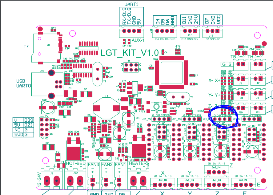

Bonsoir ! bon après quelques galère avec mon Dual Z (avec deux moteurs) je trouve que le driver à un peu de mal a encaisser deux moteurs .... ca manque clairement de couple.
Ce qui me semble logique avec la connexion en para ... j'ai deux moteurs a 1.7A ... je test a 1.7 de vref et c'est qd mm léger ... j'ose pas trop pousser 😄 (il suffit que je pose mon doigt sur un des axes Z et çà saute des pas ....).

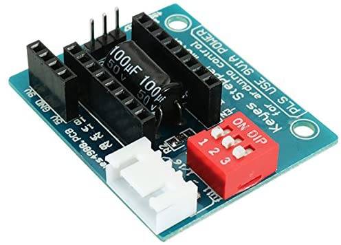

Je me demande si il y a possibilité d'ajouter ce genre de petit module https://www.amazon.fr/gp/product/B079133XQZ/ref=ppx_yo_dt_b_asin_title_o00_s00?ie=UTF8&psc=1
Au vu de la CM il y a possibilité de récupérer les pin pour "external driver"
Je viens de trouver pas mal de chose a ce sujet sur des cartes MKS etc ....
Quelqu'un l'a peut être déjà fait sur la carte de Longer3D ?

je suis totalement néophyte, mais à priori tu risques d'avoir des soucis pour l'alimenter - "PLS USE 9V1A POWER". De tête, tu dois être en 24v en interne dans ta U20, non ?
Amitiés
Yop, il encaisse plus a priori, de toute façons un convertisseur de tension et c'est réglé.
Si les broches de contrôle du driver z sont accessibles c est possible de brancher un deuxième driver sans recompiler le code.
attention: si diver tmc il ne faut pas brancher l uart retour du deuxième driver.
attention 2: garder les fils relativement courts. Quelques centimetres
j’ai fait cette manip pour une u30 normale pour lui mettre des tmc en x et y

Ok Hobi merci 🙂 je vais tester .... ayant deux cm je vais pouvoir faire un crash test !
Je vais cabler au plus court (mer ci pour l'info).
