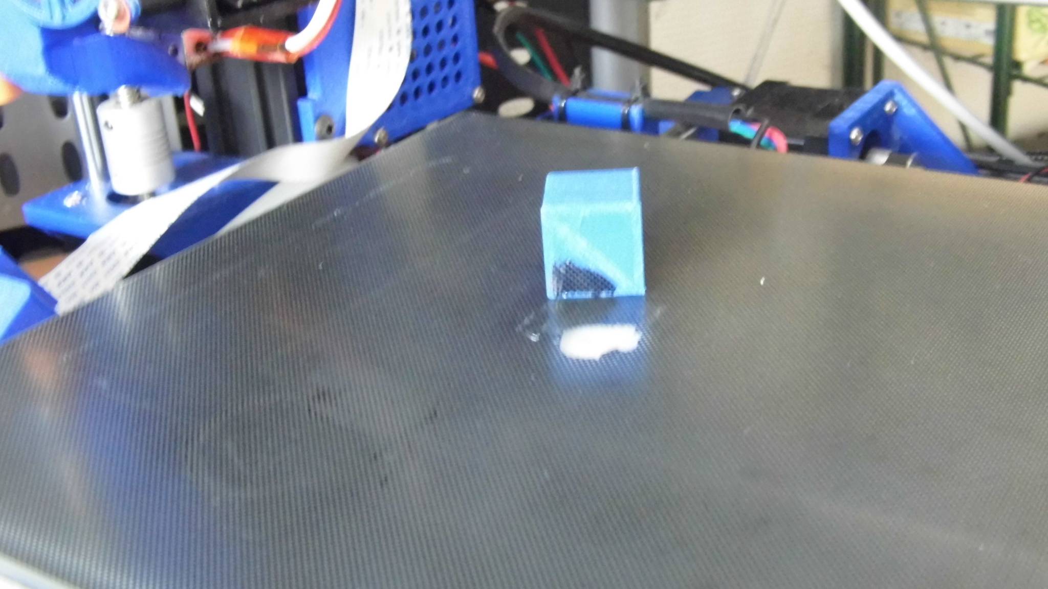

Maeke Posté(e) Mars 30, 2020 Partager Posté(e) Mars 30, 2020 (modifié) rayé ton plateau? t'as imprimé à nu? PS si tu te rachètes un plateau, tu peux tenter l'ultrabase d'anycubic, mais gaffe au petg, il a tendance à arracher des morceaux de verre si le plateau était trop chaud. Modifié (le) Mars 30, 2020 par Maeke Lien vers le commentaire Partager sur d’autres sites More sharing options...
berardt Posté(e) Mars 30, 2020 Auteur Partager Posté(e) Mars 30, 2020 Pas à nu avec du sotch mais le plateau était réglé trop haut erreur de débutant ... pas besoin de te dire que la buse à pas trop aimé Ok je j'éterais un œil sur l'ultrabase Lien vers le commentaire Partager sur d’autres sites More sharing options...
Maeke Posté(e) Mars 30, 2020 Partager Posté(e) Mars 30, 2020 La conséquence d'un plateau ultrabase trop chaud avec du petg. Lien vers le commentaire Partager sur d’autres sites More sharing options...
pascal_lb Posté(e) Mars 30, 2020 Partager Posté(e) Mars 30, 2020 il y a 20 minutes, Maeke a dit : La conséquence d'un plateau ultrabase trop chaud avec du petg. c'est clair qu'il a pas aimé peut être que la première couche était peut être un peu trop écrasée... Lien vers le commentaire Partager sur d’autres sites More sharing options...
Maeke Posté(e) Mars 30, 2020 Partager Posté(e) Mars 30, 2020 pas tant que ça justement. Lien vers le commentaire Partager sur d’autres sites More sharing options...
berardt Posté(e) Mars 30, 2020 Auteur Partager Posté(e) Mars 30, 2020 Oula ah oui quand même ! Bon au moins ça adhère bien, j'ai raté pas mal d'impression à cause d'un problème d’adhérence mais la ça risque pas !! Lien vers le commentaire Partager sur d’autres sites More sharing options...
Maeke Posté(e) Mars 30, 2020 Partager Posté(e) Mars 30, 2020 c'pas la solution ultime non plus. Lien vers le commentaire Partager sur d’autres sites More sharing options...
