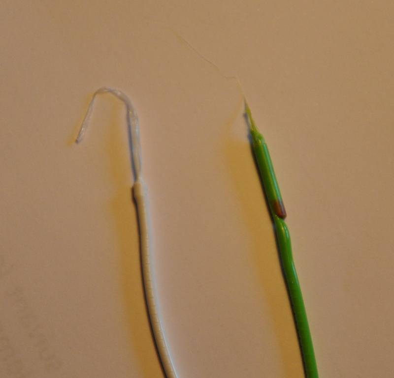

Roxadi Posté(e) Mars 30, 2020 Partager Posté(e) Mars 30, 2020 Bonjour, Je me heurte à un problème récurrent depuis 5 jours, que je n'avais jamais rencontré jusque là et dont je n'ai jamais rien lu sur les innombrables pages que j'ai pu consulter sur internet pour d'autres tracas. Après le changement de la buse et du heatbreak, j'ai imprimé une pièce sans souci. Lorsque j'ai voulu imprimer la suivante, alors que le filament sortait sans problème de la buse avant le début de l'impression (j'en fais toujours sortir un peu), dès que celle-ci a commencé quelques petits points de filaments sont sortis puis plus rien. J'ai arrêté l'impression, et constaté que manuellement il m'était impossible de faire sortir du filament. La petite tige métallique de nettoyage (désolée, je ne sais pas comment ça s'appelle) passait dans la buse, mais ne montait pas. J'ai enlevé le filament, passage par le dessus et par le dessous de la tige métallique, et plus de problème. J'ai pu remettre le filament et imprimer une pièce, en me disant que je venais d'éviter un nouveau bouchage de buse. Le problème, c'est que c'est du systématique : j'en suis à mon quatrième essai, c'est toujours pareil. Impossible d'imprimer si je ne retire pas le filament. J'ai déjà de nombreuses pièces à mon actif, dont beaucoup les unes à la suite des autres, et je n'avais jamais eu ce phénomène. J'ai essayé de faire le tour depuis ces 5 jours, et je suis maintenant à court d'idées... Le filament n'a rien à voir, j'ai changé de bobine, le problème reste le même. Ce ne sont pas de nouveaux filaments ni de nouvelles bobines, je les connais bien, donc la température d'extrusion est la bonne. Comme j'avais remarqué sur le display des variations étranges de la température de la buse, j'ai mis un nouveau thermistor, mais le problème s'est représenté. J'ai flashé le firmware original depuis peu pour passer à Marlin 2.0, mais depuis j'avais pu imprimer plusieurs pièces à la suite avant que cela ne commence. Je laisse bien la machine allumée tant que la température de la buse n'est pas redescendue en-dessous de 80 °C. Le teflon du heatbreak est neuf, comme le heatbreak, comme le bloc de chauffe et comme la buse ; ils viennent tous d'un lot qui n'a posé aucun problème. L'extrudeur est celui d'origine, mais il a l'air de fonctionner correctement, et la "première" pièce imprimée est toujours impeccable. Ce que je ne comprends vraiment pas, c'est que le filament sort toujours sans problème de la buse juste avant l'impression, mais quand elle démarre, plus rien. Je précise que la buse est à bonne distance du plateau, ce n'est pas ça non plus le souci. Et vu que la "première" impression est toujours nickel et sans problème, je ne vois pas comment ça pourrait être un souci de paramétrage. Là, je sèche... Lien vers le commentaire Partager sur d’autres sites More sharing options...

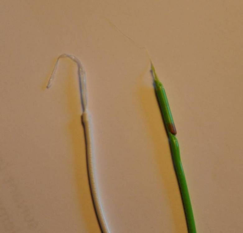

fdorful Posté(e) Mars 31, 2020 Partager Posté(e) Mars 31, 2020 Je ne vois qu'une explication à ton problème. Ton script de fin d'impression doit lancer un ordre de retrait du filament assez important. Ce retrait de filament chaud et suivi d'un gonflement en refroidissant. Conjugué (éventuellement) à un petit défaut de continuité entre PTFE et partie chaude, ce retrait entraine un gonflement du filament dans une partie plus froide et forme ensuite un bouchon qui va ensuite bloquer l'avance du filament pour une nouvelle impression. A titre d'exemple voici 2 retraits de filament pour changement de bobine. On voit nettement le gonflement. Comme il s'agissait d'un retrait total, pas de problème, mais je peux t'assurer que ces bouts gonflés coincent dans le PTFE. Lien vers le commentaire Partager sur d’autres sites More sharing options...
