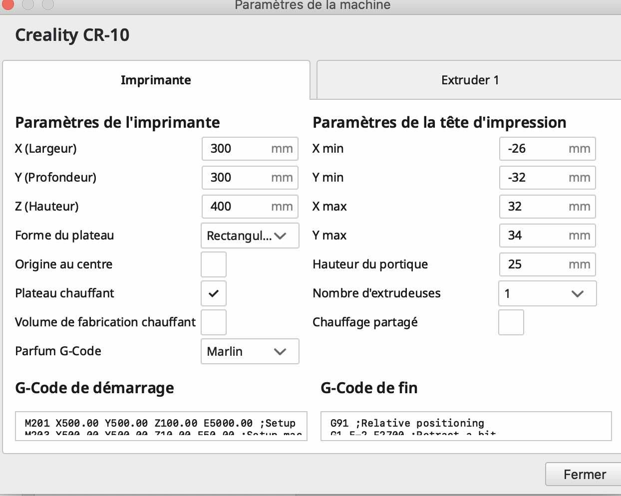

Gugli Posté(e) Mars 31, 2020 Partager Posté(e) Mars 31, 2020 Bonjour, je viens d'acheter une Creality CR 10 V2. Je viens d'installer aussi Cura, cependant dans la liste des imprimantes il n'y a pas la V2, uniquement Creality CR 10 est ce que je dois utiliser ce modèle? Étant nouveau dans le monde de l'imprimante 3D, je préfère avoir votre avis. merci ! Laurent Lien vers le commentaire Partager sur d’autres sites More sharing options...
fran6p Posté(e) Avril 1, 2020 Partager Posté(e) Avril 1, 2020 @Gugli Bonjour, Prends plutôt le modèle CR10S (c'est celui que j'ai utilisé pour la mienne Lien vers le commentaire Partager sur d’autres sites More sharing options...

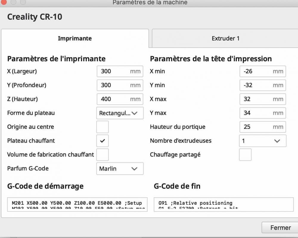

Gugli Posté(e) Avril 2, 2020 Auteur Partager Posté(e) Avril 2, 2020 Merci pour le retour ! Je viens de faire ma premiere impression avec le CR10 je ferai la seconde avec le CR10S pour tester ! Ce que trouve bizarre dans la dernière version de Cura pour la CR10 ce sont les paramètres d'impression : -26mm -32mm bizarre non ? Lien vers le commentaire Partager sur d’autres sites More sharing options...
fran6p Posté(e) Avril 2, 2020 Partager Posté(e) Avril 2, 2020 Il y a 2 heures, Gugli a dit : Ce que trouve bizarre dans la dernière version de Cura pour la CR10 ce sont les paramètres d'impression : -26mm -32mm bizarre non ? La partie de droite sert lorsque tu imprimes plusieurs objets sur le plateau. Ça permet à la tête (et Cura) d'éviter de mettre le bintz dans l'impression Lien vers le commentaire Partager sur d’autres sites More sharing options...
Akyelle Posté(e) Janvier 16, 2021 Partager Posté(e) Janvier 16, 2021 Hello, j'arrive bien après car je viens d'acheter une cr10v2, du coup je cherchais le profil a utiliser Il faut aussi penser que le plateau est un peu plus grand, x : 310mm / y : 320mm ^^ Pour justement avoir une vrai surface d'impression de 300x300 Lien vers le commentaire Partager sur d’autres sites More sharing options...
Relax Posté(e) Février 7, 2021 Partager Posté(e) Février 7, 2021 Le 16/01/2021 at 12:43, Akyelle a dit : Hello, j'arrive bien après car je viens d'acheter une cr10v2, du coup je cherchais le profil a utiliser Il faut aussi penser que le plateau est un peu plus grand, x : 310mm / y : 320mm ^^ Pour justement avoir une vrai surface d'impression de 300x300 Je viens d'acheter la même imprimante, si tu veux bien partager tes paramètres d'impression, ça me ferait plaisir Lien vers le commentaire Partager sur d’autres sites More sharing options...
Akyelle Posté(e) Février 9, 2021 Partager Posté(e) Février 9, 2021 Hello, en fait il faut laisser 30x30, sinon ça bloc >.< C'est juste le plateau qui est un peu plus grand, pas les mouvements de la buse ! Pour les paramètres, je suis parti sur ceux de la CR10s, et aucun soucis. Maintenant j'ai mis marlin dessus avec le tuto de fran, l'interface est quand même plus pratique. Si tu veux que je t’envoie exactement ce que j'ai dis moi, mais il me semble pas avoir touché par rapport a la CR10s préconfigurée Lien vers le commentaire Partager sur d’autres sites More sharing options...
