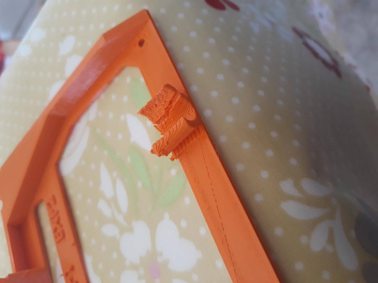

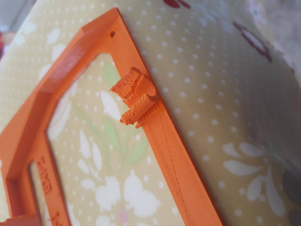

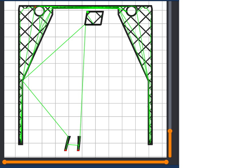

Je suis sur un problème que j'essaye de régler depuis 2 semaines. Sur ma pièce j'ai des sous-extrusions sur certaines partie mais aucun problème de bouchage ou d'extrudeur qui claque.
Ces sous extrusion arrivent après une rétraction.
J'utilise du PLA chromatik orange à 200° et en rétraction je suis à 2mm à 70mm/s. J'ai essayé de descendre la distance à 0,5mm mais rien n'y fait.
Je joint au poste une photo du problème et mon profil Cura.
Si vous avez des idées n'hésitez pas 😀😀
disco.curaprofile

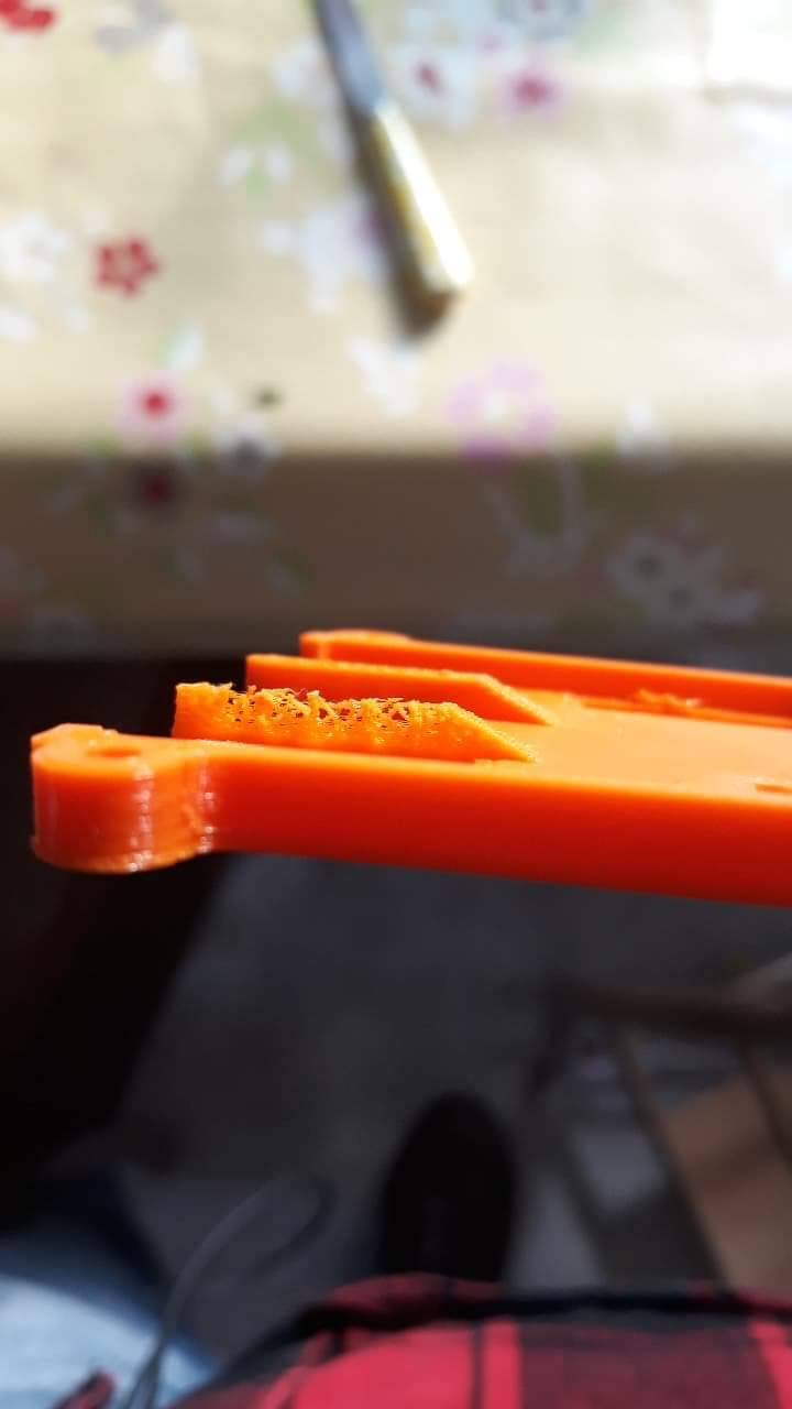

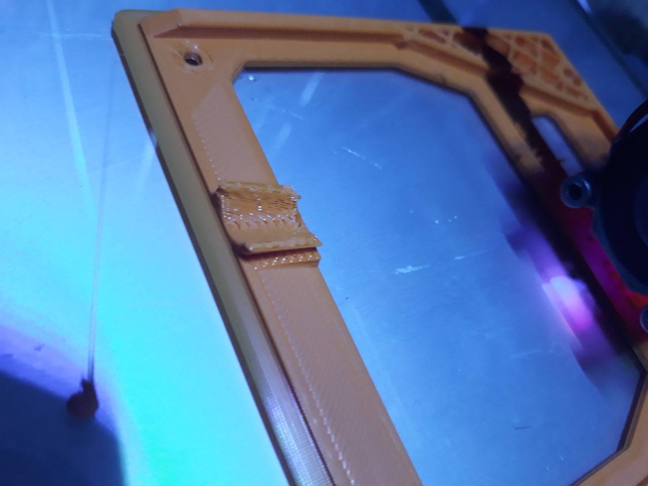

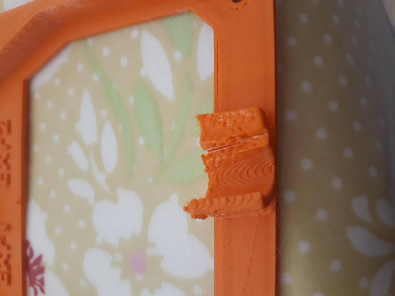

Un autre exemple. La sous extrusion se produit quand l'imprimante rétracte pour passer de la partie principale à la petite "pince". Par contre lorqu'elle rétracte pour imprimer le deuxième "doigt" de la pince juste à côté il n'y a aucun problème.

Après plusieurs tests il semblerait que ça n'ait aucun rapport avec la rétraction car avec ou sans j'ai le même problème...
J'ai essayé d'augmenter l'accélération et la vitesse de l'extrudeur mais c'est toujours pareil

Comparaison avec ton nouveau fichier, on a le même nombre de ligne a imprimer. Encore quelques instructions chez toi que je n'ai pas, mais surtout ton gcode a un peu plus 1600 lignes de plus que le mien.
EDIT :
En exécutant ton gcode dans cura j'ai peut être trouvé le problème : ton remplissage.
Sauf erreur tu utilise un remplissage grille essaye avec un remplissage en ligne.
Avec le remplissage grille, il se retrouve sans remplissage dans les pinces

J'ai réussi à faire correctement la pièce en utilisant un profil d'Anet A8 dans Cura mais du coup je suis toujours  incapable d'expliquer l'origine du problème.

Pour récupérer le profil tu vas dans Paramètre-> Gestion des profils --> "Ton profil" --> Exporter
Pour l'instant ce qui semble marcher c'est de baisser la vitesse d'impression à 25mm/s et d'augmenter le flow à 110%
Donc mon problème serait un soucis de rapport débit/vitesse tête d'impression ?
J'ai essayé de repassé sur un profil d'impression par défaut "Fast" avec un profil d'imprimante DiscoEasy200 et le problème persiste. Par conséquent on peut penser que c'est un paramétrage natif du profil de ce modèle d'imprimante qui pose soucis dans Cura.
Edit: J'ai imprimé ton Gcode. C'est beaucoup mieux pour les parois mais la pince est très fragile car il y a beaucoup de trous à l'intérieur.

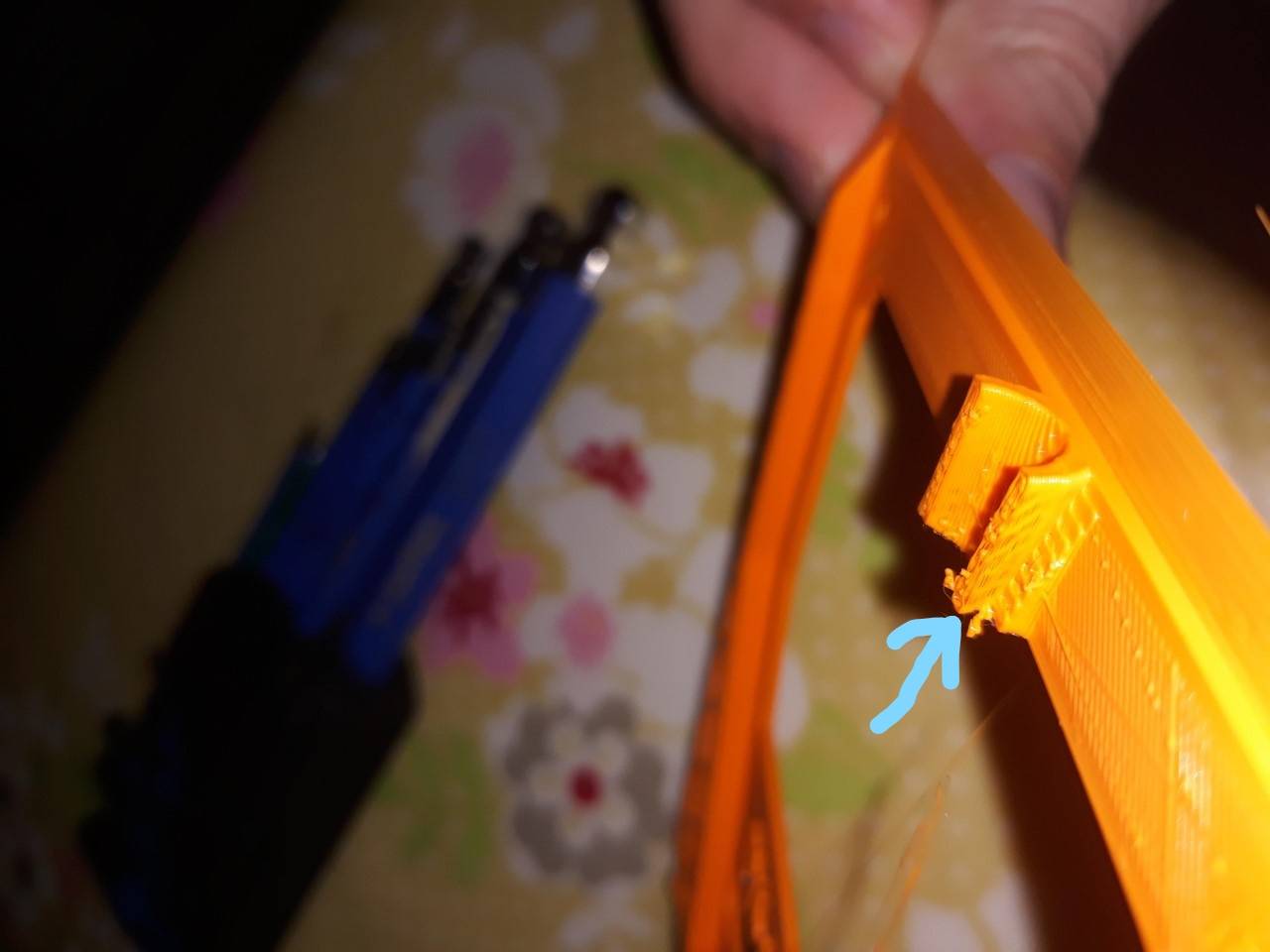

Tu as quelque chose pour enlever les impuretés sur ton filament avant qu'il ne rentre dans le bowden?
As tu quand meme du plastique qui coule abondemment quand tu arretes l'impression ?

Salut,
Non je n'ai rien pour nettoyer le filament avant l'extrudeur, mais ce n'est pas un problème de buse qui se bouche.
Je crois avoir réglé mon problème depuis. La "compensation du chevauchement des parois" est activé  et le "débit minimal de la paroi" était à 0%. J'ai relevé cette valeur à 70%et depuis plus de problème !!
