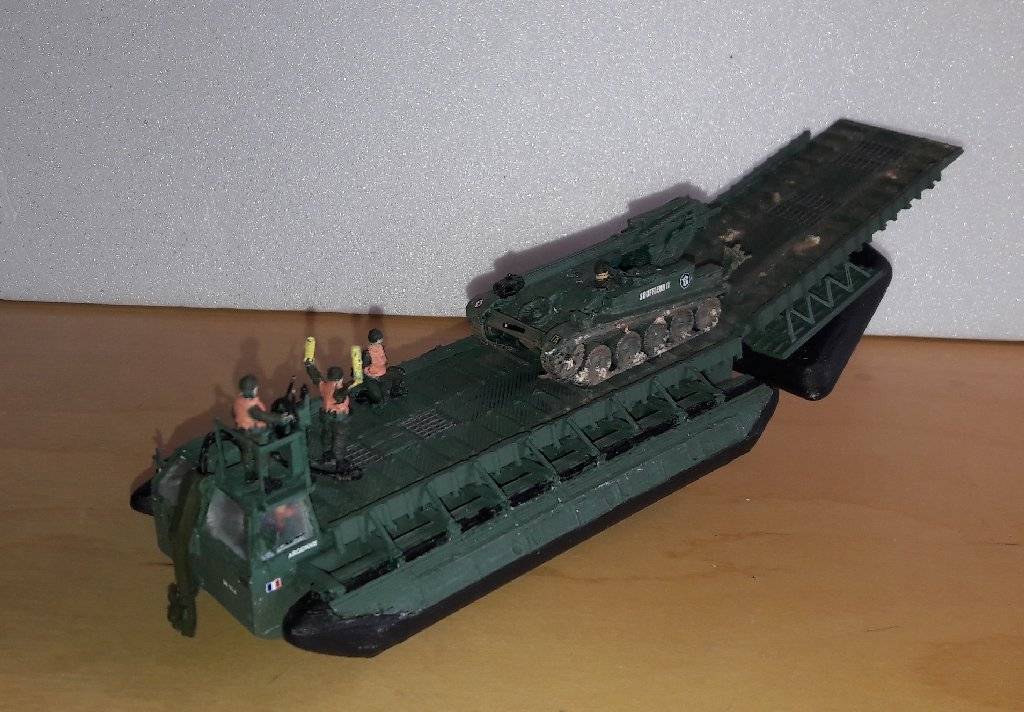

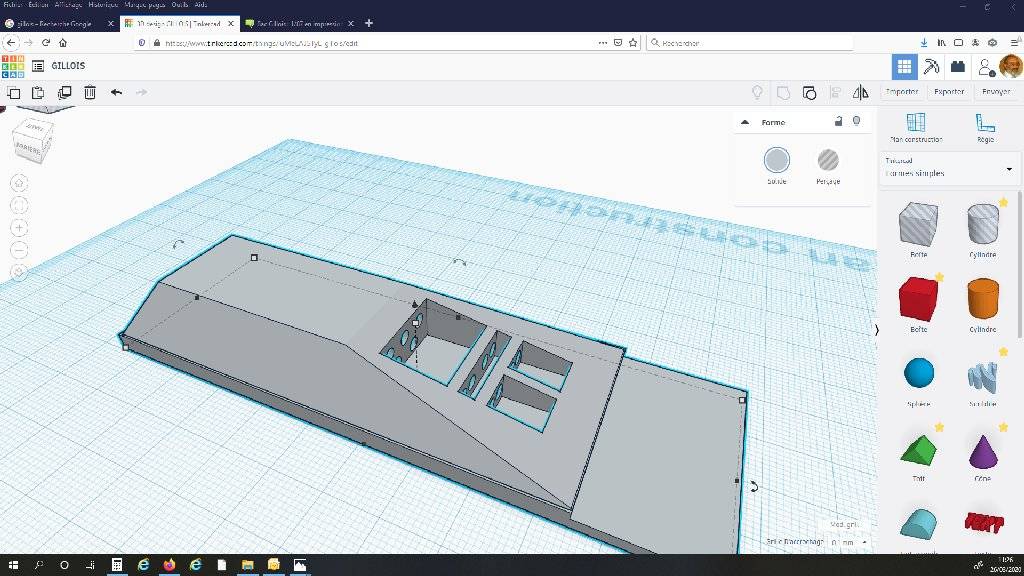

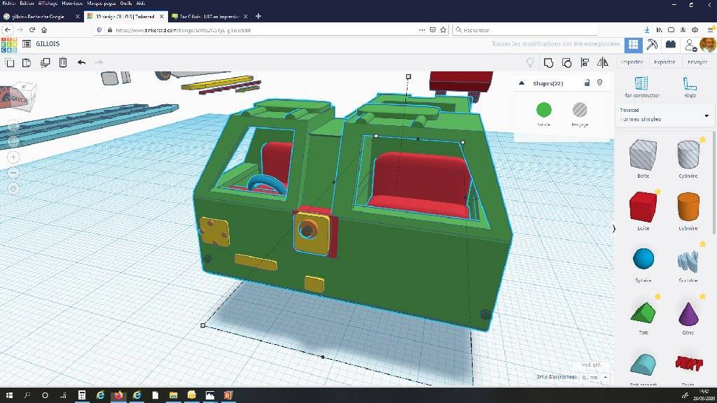

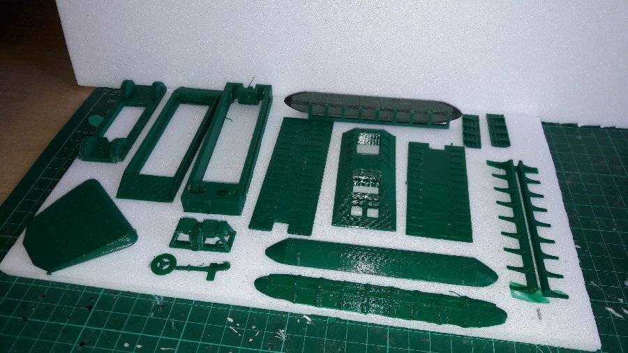

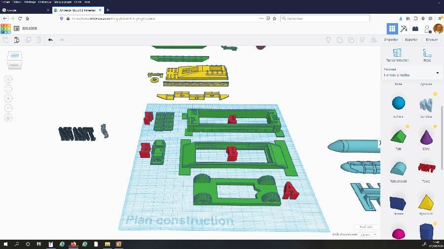

Vauban_13300 Posté(e) Avril 1, 2020 Posté(e) Avril 1, 2020 Bonjour à tous Voici ma dernière modélisation : Il s’agit du bac Gillois de l’Armée Française Pour la modélisation j’utilise ThinkerCad et j’imprime en PLA sur une MECREATORII Rappel de ce qu’est un bac Gillois. Voici quelques capture lors de la création du modèle. En fin de modélisation un proto est imprimé en mode grossier et d’un seul bloc. Il est utilisé pour vérifier les côtes . Après correction de celles-ci, je découpe le modèle en plusieurs tranche afin de facilité l’impression et éviter des supports qui sont consommateur de fils et donnent un mauvais rendu de surface. C’est le cas par exemple pour les deux arrondis de la caisse, imprimés dans ce sens sans support ils sont très faciles à préparer pour la peinture. J’avais comme objectif de réaliser une maquette en mode route et en mode navigation, il y a donc des paries communes et spécifiques. Voici sur le plan de travail ce que donne ces découpes. En dessous l’impression des composants de la maquette. Comme vous le constatez on s’approche vraiment du modélisme classique ; assemblage, apprêts, déco . L’énorme avantage de cette solution, c’est de produire à l’échelle de votre choix la maquette qui n’existe pas…. C’est en quelque sorte du « modélisme scratch dématérialisé »… La suite à venir pour la finition de l’ensemble. Amicalement Vauban 3

Vauban_13300 Posté(e) Avril 5, 2020 Auteur Posté(e) Avril 5, 2020 Bonjour Après préparation des surfaces, montage de l'ensemble. AU total la maquette fait 21 cm de long pour 6.5 de large et 6cm en hauteur (avec les personnages) Construction intégrale à 100% Peinture globale (Le stock commence à faire défaut...) J'ai ajouté 3 personnages et un AMX13 Automoteur pour donner de la profondeur. Il reste encore quelques pièces à monter, effectuer des corrections de peinture indispensables, la photo est parfaite pour mettre en évidence les problèmes. Mettre les décalcomanies, au 1/87 je suis obliger de tricher avec le réel car ceux à disposition ne sont ps nombreux. Il faudra enfi donner de la patine, surtout pour l'AMX que je verrais bien assez boueux pour apporter un contraste de couleur. Encore pas mal de tavail en somme. 1

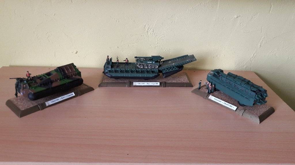

Vauban_13300 Posté(e) Juillet 4, 2020 Auteur Posté(e) Juillet 4, 2020 Bonjour a tous La famille des "Gillois" 1/87 est terminée Elle comprend Le bac normal et ammélioré , la partie de pont (Plusieurs engins accolés font un pont flottant), 1
Vauban_13300 Posté(e) Juillet 4, 2020 Auteur Posté(e) Juillet 4, 2020 Les trois en vue d"taillées. Notes : Personnages et armement sont aussi imprimés en 1/87 1
