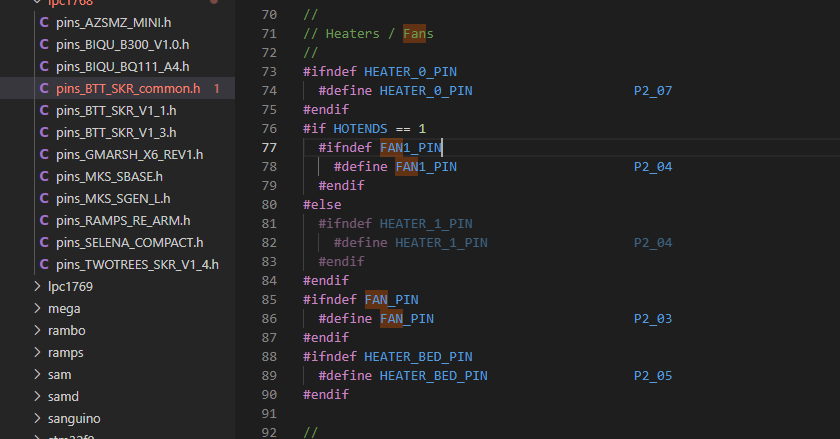

Je n'arrive pas à faire fonctionner correctement mes ventilos sur la SKR 1.4 Turbo.
Je les ai branchés sur Fan0 pour le ventilateur d'impression et sur Fan1 pour celui de la buse chauffante.
Le ventilateur d'impression se déclenche correctement à la deuxième couche d'impression et celui de la buse tourne en permanence.
Or, Marlin 2 (dans configuration_adv.h) permet le démarrage du ventilo de buse à partir d'une certaine température :
#define EXTRUDER_AUTO_FAN_TEMPERATURE 50
#define EXTRUDER_AUTO_FAN_SPEED 255   // 255 == full speed
Mais où brancher le ventilo de buse ?
Et quel Pin activer ?
//#define E0_AUTO_FAN_PIN -1
Merci par avance de vos conseils.

Faut brancher ton ventilateur sur la sortie HE1 en respectant la polarité et mettre :
#define E0_AUTO_FAN_PIN P2_04
(tu confirmeras en regardant un schéma des pins de la 1.4)

Désolé, je déterre ce post parce que j'ai eu le temps de me pencher sur la mienne, et justement j'arrive aux ventilos aussi.
Alors voilà.
OK, tu attribues à la sortie HE1, l'alimentation du ventilo.
Mais si tu veux utiliser cette sortie, justement pour chauffer une 2ème buse, sur quoi tu peux brancher ton ventilo de hotend.
Car sur le diagramme de la carte, il n'y a pas de PIN attribués aux FAN1, 2 et 3.
Est ce qu'il y a une combine?
ou finalement, je vais devoir ventiler en continu en utilisant l'une des prise FAN alimenter en permanence?
Merci d'avance

Effectivement, il n'y a pas d'autres sorties avec transistor. Du coup, il faudrait l'ajouter à la carte. Le plus simple est d'utiliser la sortie pour les LEDs puisque la sortie PWM est en 5V (buffer), si tu ne l'utilises pas déjà, bien sûr. Il suffira d'ajouter ce  module par exemple.
Si tu choisis une autre sortie, elle devrait être en 3.3V, je pense. Comme la tension Vgs maxi du transistor du module précédent est de 4V, par sécurité, il faudrait ajouter un convertisseur de niveau logique. Par contre, ce module devrait fonctionner directement (même si l'isolation par opto-coupleur n'est pas nécessaire 😅)
Dans le fichier configuration_adv.h par exemple, il suffira d'ajouter cette ligne dans la section température par exemple:
#define FAN1_PIN                       P1_24
et probablement remplacer cette ligne:
#define E0_AUTO_FAN_PIN FAN1_PIN
par
Edit: correction du lien du module1

il y a 16 minutes, pommeverte a dit :
Je te confirme, il y a bien du 3.3v
par
C'est pas l'inverse??

Il y a 2 heures, fred5976 a dit :
non, E0_AUTO_FAN_PIN correspond à la broche pour piloter le ventilateur du radiateur (désigné comme extrudeur, E0, dans Marlin 🥴), au cas où tu voudrais l'arrêter lorsque la température de la buse passe en deçà d'une certaine température paramétrable. C'est donc bien la sortie FAN1_PIN qu'il faut redéfinir 😉
