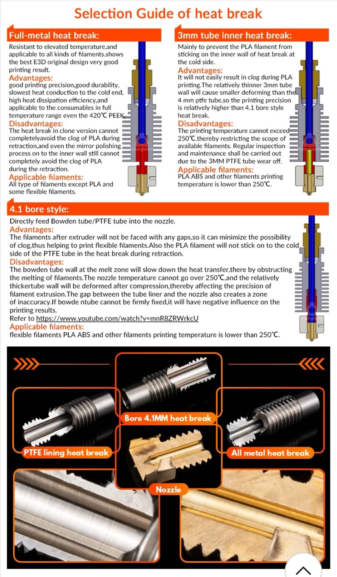

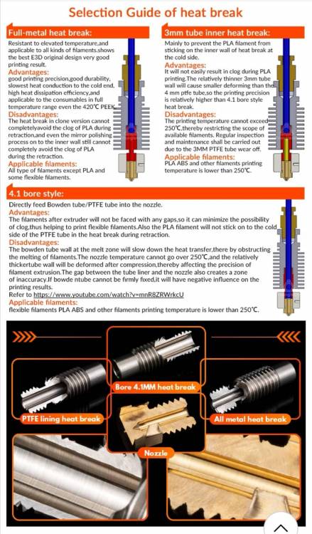

Eikichi Posté(e) Avril 7, 2020 Partager Posté(e) Avril 7, 2020 (modifié) Hello, les heat breaker équipé de tube ptfe sont limité en températures. Si tu chauffe trop, il fond est bouche le passage du fil au bout de quelque print Peace Modifié (le) Avril 7, 2020 par Eikichi Lien vers le commentaire Partager sur d’autres sites More sharing options...
fran6p Posté(e) Avril 7, 2020 Partager Posté(e) Avril 7, 2020 Il y a 5 heures, Eikichi a dit : Si tu chauffe trop, il fond est bouche le passage du fil au bout de quelque print Avant qu'il fonde (plus de 350° : https://fr.wikipedia.org/wiki/Polytétrafluoroéthylène ) il aura surtout émis des particules au moins aussi nocives que le SARS COV2 (à partir de 245/250°). Lien vers le commentaire Partager sur d’autres sites More sharing options...
Eikichi Posté(e) Avril 7, 2020 Partager Posté(e) Avril 7, 2020 (modifié) Ok comme tu veux, c'est un retour d'expérience que je te cite. Chez moi a 250 il fondait pour sûre. Peace. Modifié (le) Avril 7, 2020 par Eikichi Lien vers le commentaire Partager sur d’autres sites More sharing options...
fran6p Posté(e) Avril 8, 2020 Partager Posté(e) Avril 8, 2020 Il y a 20 heures, Eikichi a dit : Chez moi a 250 il fondait pour sûr Alors ce n'était sans doute pas du PTFE mais probablement du PFA. Lien vers le commentaire Partager sur d’autres sites More sharing options...
Eikichi Posté(e) Avril 8, 2020 Partager Posté(e) Avril 8, 2020 Yo, Il y a 3 heures, fran6p a dit : Alors ce n'était sans doute pas du PTFE mais probablement du PFA. Yo, possible c'est le problème avec ces chinois, on sais jamais ce qu'ils nous mettent dans nos machines . Ha c'est pas chère mais final tu change tout. Lien vers le commentaire Partager sur d’autres sites More sharing options...
