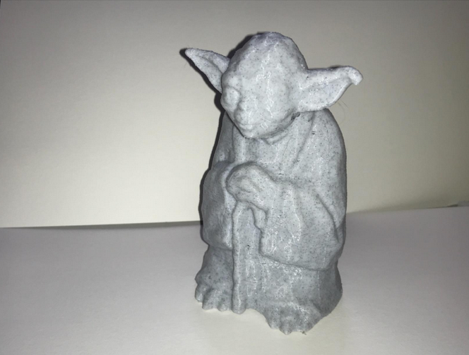

MARCELO Posté(e) Avril 9, 2020 Partager Posté(e) Avril 9, 2020 Bonjour à tous, Avez-vous déjà utilisé ce PLA ? GEEETECH PLA Filament 1.75mm like Marble Qu'en pensez-vous ? Quel type de buse utilisez-vous ? D'avance merci Lien vers le commentaire Partager sur d’autres sites More sharing options...

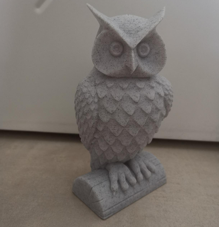

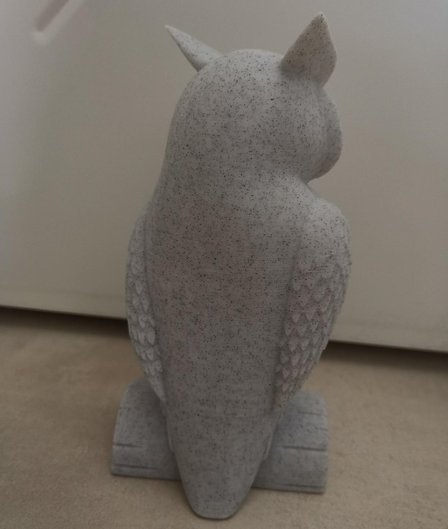

Bosco2509 Posté(e) Avril 9, 2020 Partager Posté(e) Avril 9, 2020 Salut... Pour répondre à ta question... rien ne vaut quelques photos : Et donc... comme le dirais Yoda : Citation Acheter ce filament tu peut les yeux fermés... De qualité ce filament est... J'utilise... une buse Olsson Ruby... donc... inusable. Mais c'est du PLA... avec un effet marbre... ce n'est pas du vrai marbre... Pour les paramètres, ceux que j'ai utilié : BED à 60°C - Buse à 205°C - Vitesse 50mm/s Lien vers le commentaire Partager sur d’autres sites More sharing options...
