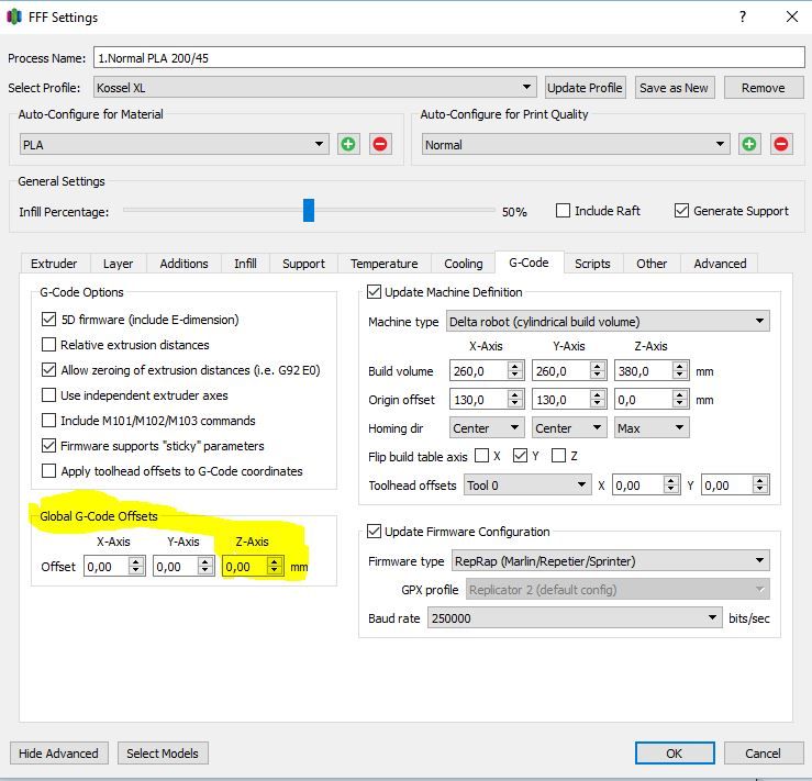

Bonjour à tous,
J' ai un souci de réglage pour ma XYZ da Vinci 1.0 aio avec le logiciel Simplify 3D que j'ai acquis hier et installé. après avoir explorer ce logiciel qui me parait au top, il reste une petite chose que je ne sais pas régler car tout fonctionne sauf que ma buse tape sur le bed, en fait le bed est un peu haut. Je n'ose plus toucher aux réglages car peur de casser mon imprimante. Il faudrais juste que je descende un peu le plateau logiciellement. Merci de m'aider

salut moi aussi j'ai une AIO et même une da vinci 1.0 j'ai mis le FW repetier et réglage du plateau avec feuille de papier réglage sur les trois vis et voila
bien sur plus de scanner de toute façon c'est de la mer..... ce scanner,voila si je peut être utile
pour mes pièces en ABS je les fait avec logiciel open source  blender 3d a+++
