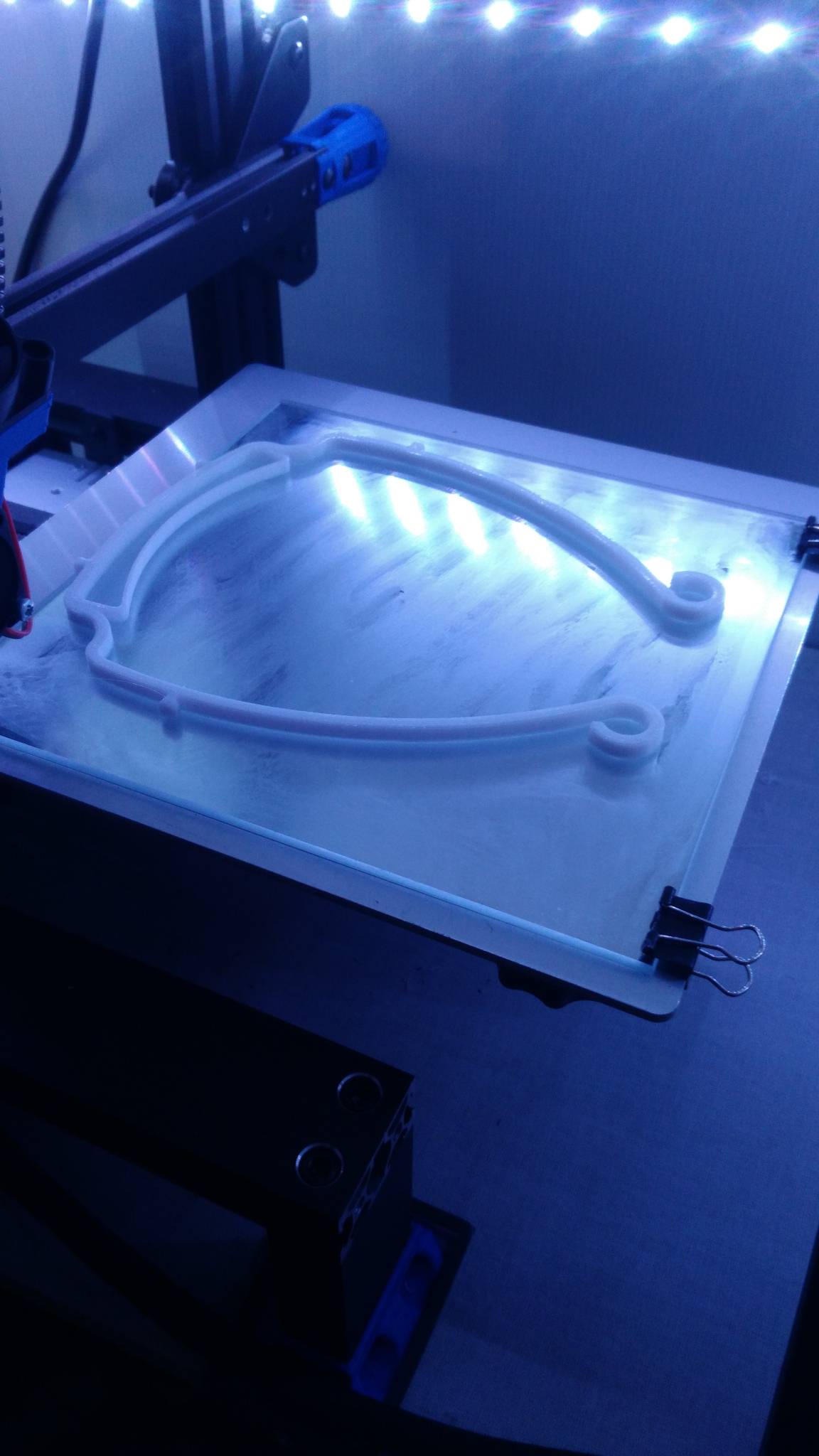

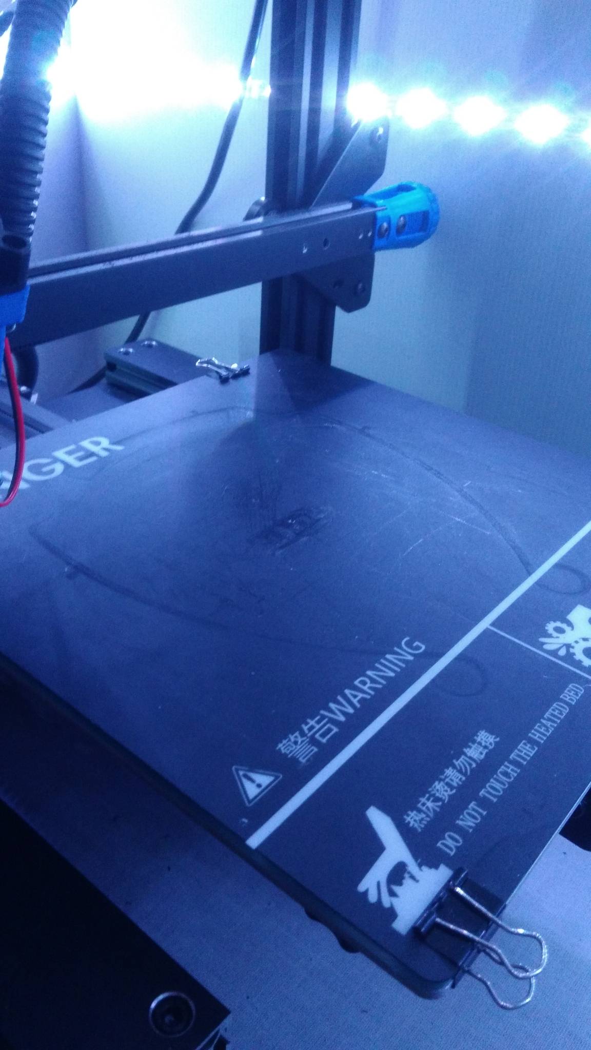

J'ai du mal à décoller mes impressions du lit chauffant.
J'imprime en PETG, sur une surface adhérente (PEI) du plateau de la LK4.
Actuellement, pour décoller la pièce, je soulève légèrement un coin puis je passe une lame de cutter entre le plateau et la pièce et je la décolle comme ça, et en forçant quand même pas mal.
De plus, je fais ça avec le plateau à 60-70°c car lorsque le plateau est froid, la pièce ne vient pas du tout.
J'ai tenté d'augmenter la distance buse / plateau, sans succès car lorsque je décale de 0.04mm, la première couche adhère mal et bouloche.
Si vous avez des idées, je suis preneur.
Je décolle une pièce par heure et mes doigts souffrent un peu.
Dire que sur ma vitre en verre, la pièce se décolle toute seule.

Je ne me suis pas brulé les doigts en enlevant ma dernière impression.
J'ai tenté la méthode du liquide pour les vitres mais ça n'a pas mien marché.
Puis je suis revenu aux fondamentaux :
Un miroir, de la UHU, un bed leveling 225 points et une première couche un poil plus écrasée.
La pièce se décolle bien une fois la plateau à 40°C.
