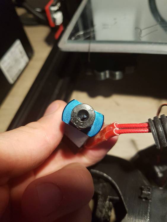

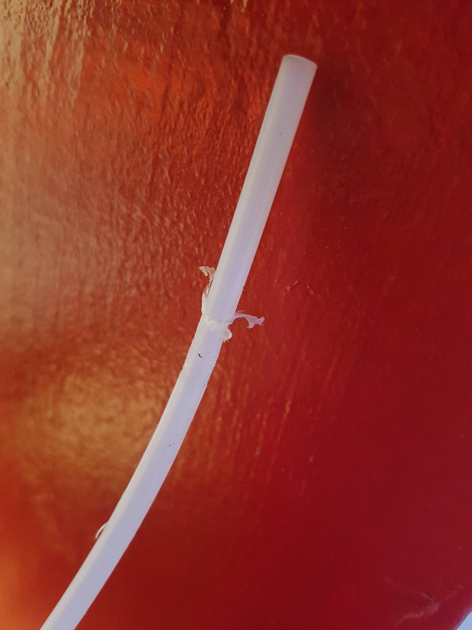

fdorful Posté(e) Avril 12, 2020 Partager Posté(e) Avril 12, 2020 Ah ! le jour ou ils auront compris que ce n'est pas la buse qui est bouchée, mais que le bouchon se trouve à la jonction PTFE / heatbreak... et que le plus souvent c'est le PTFE qui finit par rétrécir en zone chaude. PS : expérience perso, j'ai une U20 et quand ça claque, je ne cherche même pas à passer une aiguille, je démonte, coupe le petit bout de PTFE rétréci, vérifie que rien ne traine dans le Heatbreak et hop c'est reparti en vérifiant surtout que le pneufit ne permette aucun mouvement du PTFE. 1 Lien vers le commentaire Partager sur d’autres sites More sharing options...
Matteo Lucas Posté(e) Avril 27, 2020 Auteur Partager Posté(e) Avril 27, 2020 (modifié) Le 12/04/2020 at 10:35, fdorful a dit : Ah ! le jour ou ils auront compris que ce n'est pas la buse qui est bouchée, mais que le bouchon se trouve à la jonction PTFE / heatbreak... et que le plus souvent c'est le PTFE qui finit par rétrécir en zone chaude. PS : expérience perso, j'ai une U20 et quand ça claque, je ne cherche même pas à passer une aiguille, je démonte, coupe le petit bout de PTFE rétréci, vérifie que rien ne traine dans le Heatbreak et hop c'est reparti en vérifiant surtout que le pneufit ne permette aucun mouvement du PTFE. Je n'ai pas eu la notification de ton message et tu viens de m'épargner pleins de galère cela fait des jours que au bout de quelques couches il n'y a plus de fil a sortir. J'ai donc retire le PTFE et en effet il était temps (voir photo). Je n'arrive pas a nettoyer l'intérieur de la tète d'impression. Une astuce ? Modifié (le) Avril 27, 2020 par Matteo Lucas Lien vers le commentaire Partager sur d’autres sites More sharing options...
fdorful Posté(e) Avril 27, 2020 Partager Posté(e) Avril 27, 2020 Il y a 2 heures, Matteo Lucas a dit : Je n'arrive pas a nettoyer l'intérieur de la tète d'impression. Une astuce ? Il te faut : DELICATEMENT enlever la résistance chauffante et la sonde thermique. Dévisser le pneufit Enlever le refroidisseur. Tu n'auras plus entre les mains que le bloc de chauffe avec d'un coté le heatbreak et de l'autre la buse. C'est dans le heatbreak que c'est bouché, tu le dévisses, tu le chauffes pour faire fondre le plastique et tu le souffles avec de l'air comprimé. Tu finis le nettoyage avec un foret de 4 (à la main). Si tu ne peux pas faire tout ça, il faut le changer. Attention au remontage. Il te faudra dévisser légèrement la buse (1/2 mm), revisser le heatbeak à fond au contact de la buse, puis revisser la buse pour la mettre en pression sur le heatbreak et terminer la mise en pression à chaud. Ensuite quand je vois ton bout de PTFE, le marquage indique clairement qu'il naviguait dans le pneufit et n'était pas bien immobilisé. Soit tu as oublié de remonter la collerette noire, soit ton pneufit est de mauvaise qualité et il faut le changer pour un qui immobilise parfaitement le PTFE quand il est à fons dans le heatbreak. 1 Lien vers le commentaire Partager sur d’autres sites More sharing options...

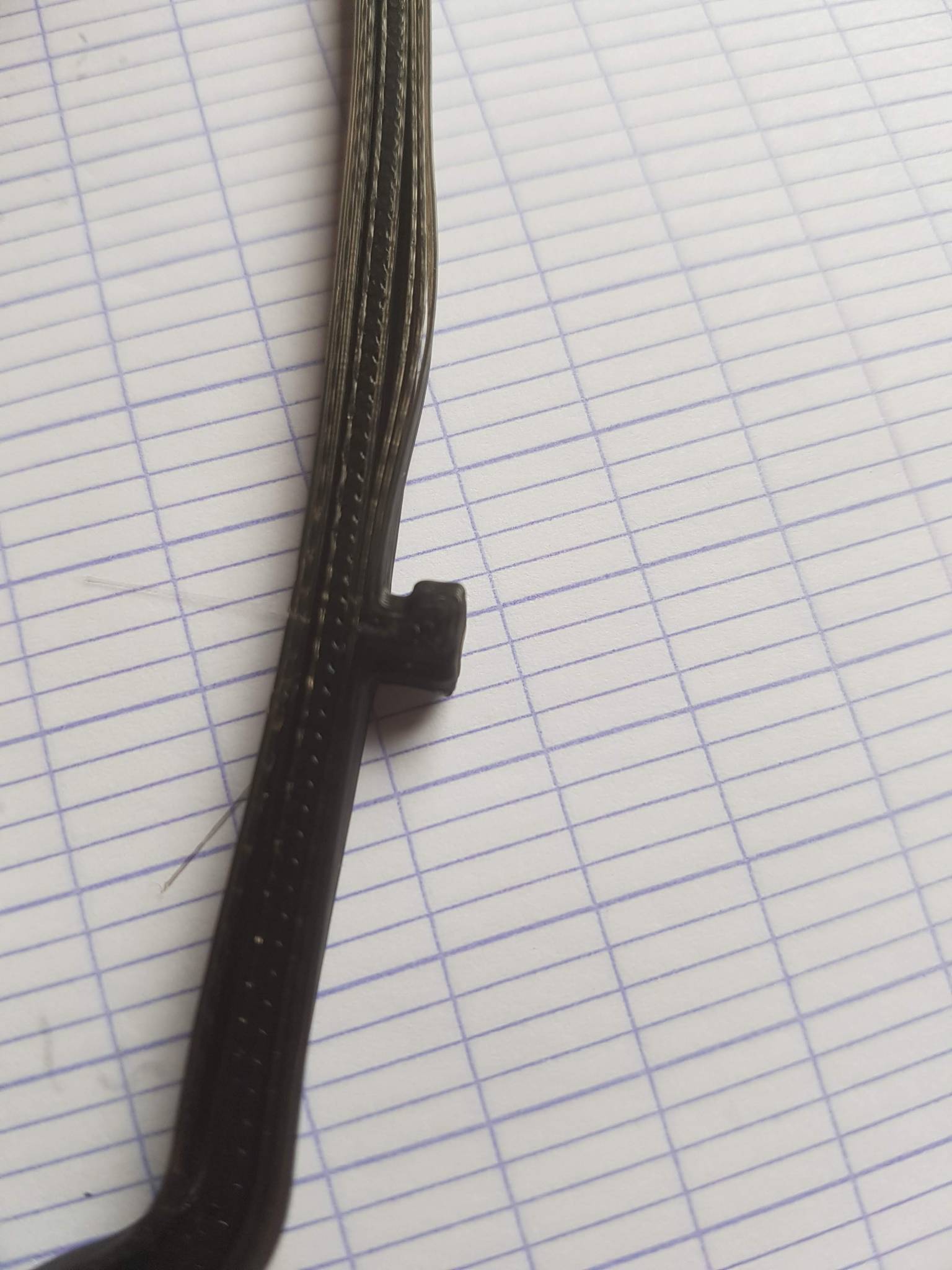

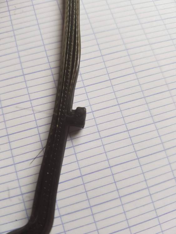

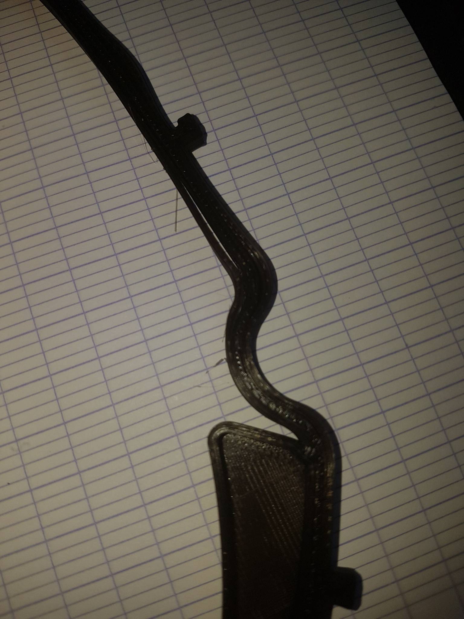

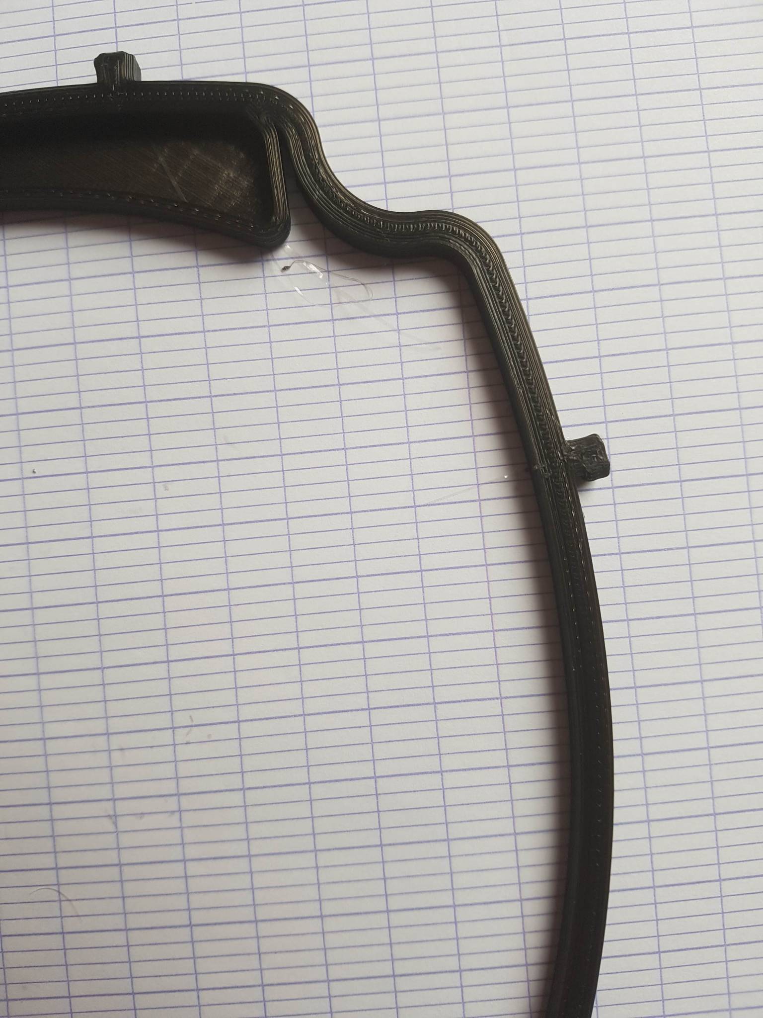

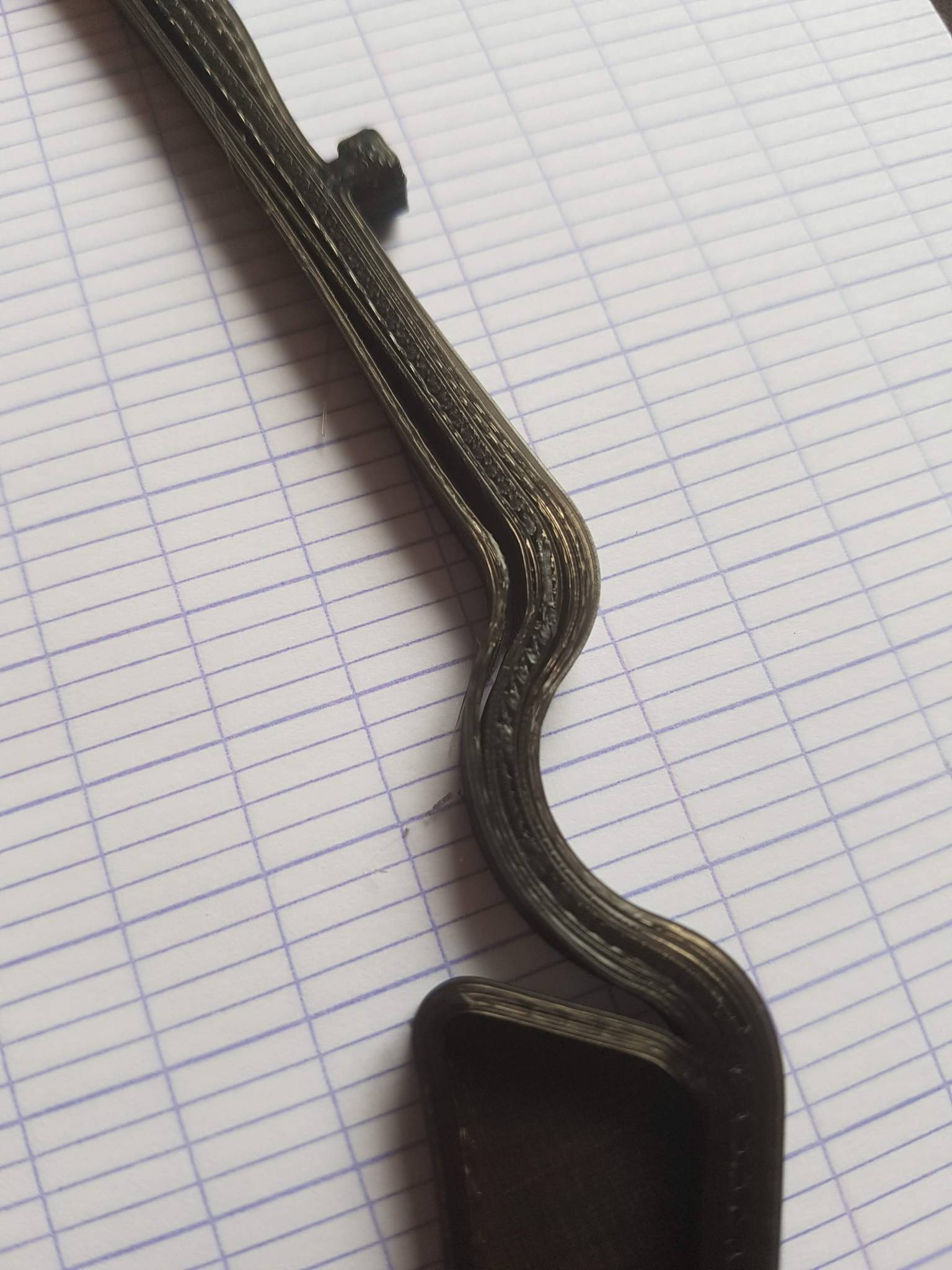

Matteo Lucas Posté(e) Avril 27, 2020 Auteur Partager Posté(e) Avril 27, 2020 (modifié) Suite a la réparation j'ai essaye d'imprimer des visière cependant j'ai une branche nickelle et une ou les couches se détachent : Modifié (le) Avril 27, 2020 par Matteo Lucas Lien vers le commentaire Partager sur d’autres sites More sharing options...
