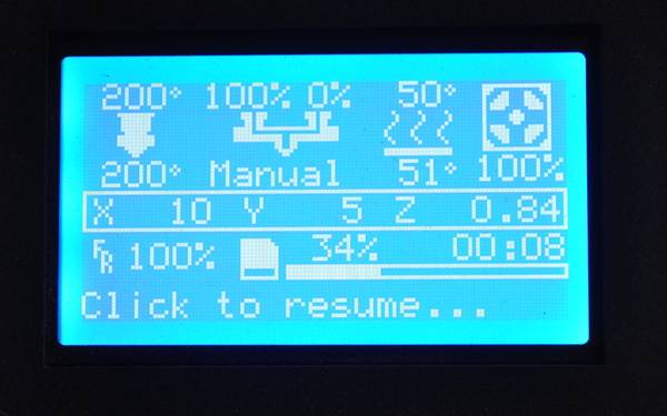

fdorful Posté(e) Avril 15, 2020 Partager Posté(e) Avril 15, 2020 Il y a 2 heures, pou a dit : je pense que tu parles du bouton de commande sur l'imprimante puisque je fonctionne avec une SD card mais quelle est la commande qui va afficher le texte de reprise ? Sur ma Zonestar (Marlin 1.1.8) voici ce qu'il y a à l'écran : Donc il suffit d'appuyer sur le bouton et ça repart. Bon il faut dire que j'ai envoyé la commande {REPLACE "; layer" "M117 Layer"}; show layer number and Z height on LCD {REPLACE " Z = " " Z="}; make room on LCD for text {REPLACE "\nM117 Layer 5, Z=" "\nG1 X10 Y5\nM300 S1000 P1000\nM0\nM117 Layer 5, Z="}; pause at layer, move head, play sound Mais ça c'est avec Simplify 3D. Ton fichier SLDPRT ne me sert pas à grand chose; je ne travaille plus avec cette merde de Solidworks depuis que l'essai gratuit m'a été retiré. Explorer ton fichier gcode n'est pas pratique avec S3D parce qu'il ne me montre que les lignes et pas les layers. Il aurait mieux valu un stl. Tout ce que je peux te dire c'est que ta pause doit se faire à Z = 15,350 (donc layer ???? à voir sur le stl) au moment où il faut insérer l'écrou. Il y a 2 heures, pou a dit : Autre question : comment faire pour qu'un retour à la ligne dans ce forum ne fait pas un saut de ligne automatique, où ça se règle? ça, désolé, j'en sait rien demande aux modérateurs du forum. Lien vers le commentaire Partager sur d’autres sites More sharing options...

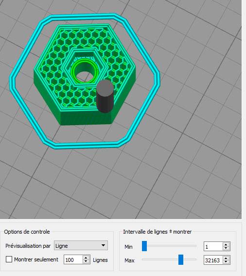

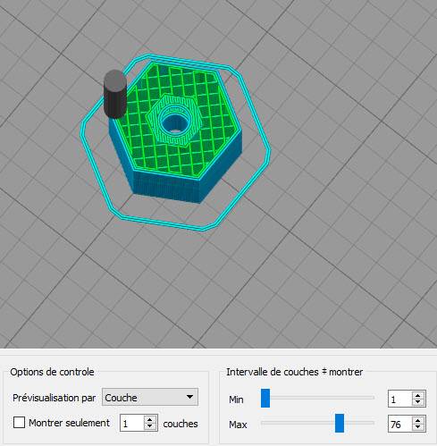

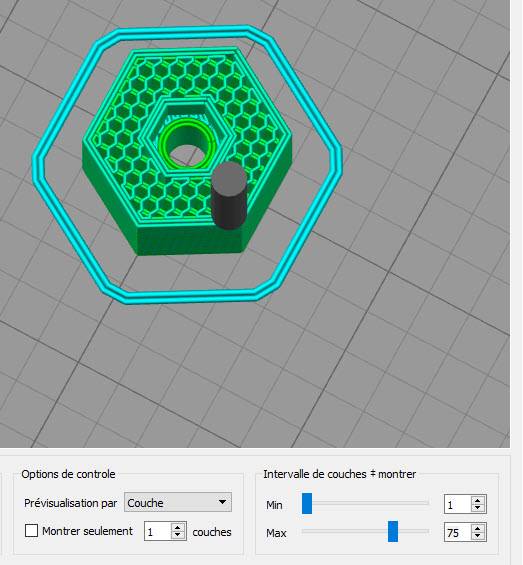

fdorful Posté(e) Avril 15, 2020 Partager Posté(e) Avril 15, 2020 il y a 35 minutes, pou a dit : Tu me parles de layer, ce qui veut dire qu'il y a un logiciel qui représente graphiquement les couches? Je ne sais pas ce que tu utilises comme slicer mais S3D permet une prévisualisation en couches : ou en lignes Comme tu peux le constater l'emplacement de ton écrou se termine à la couche 75 puisqu'à la couche 76 il commence à être recouvert Voici un gcode que je t'ai fabriqué pour avoir une pause à la couche 75 Piece1 pause.gcode Mais plutôt que de gâcher du filament et pour faire un essai rapide, je te propose un test simple pour voir comment ton imprimante va réagir sans pause : test layer sans pause.gcode avec pause : test layer avec pause.gcode La pause doit s'effectuer au layer 5. Lien vers le commentaire Partager sur d’autres sites More sharing options...

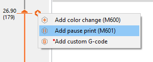

Kachidoki Posté(e) Avril 15, 2020 Partager Posté(e) Avril 15, 2020 Pour info, dans PrusaSlicer, il existe déjà la fonction permettant d'insérer une pause (ou tout autre gcode) à une couche donnée (clic droit sur le '+' en vue layers) : Lien vers le commentaire Partager sur d’autres sites More sharing options...

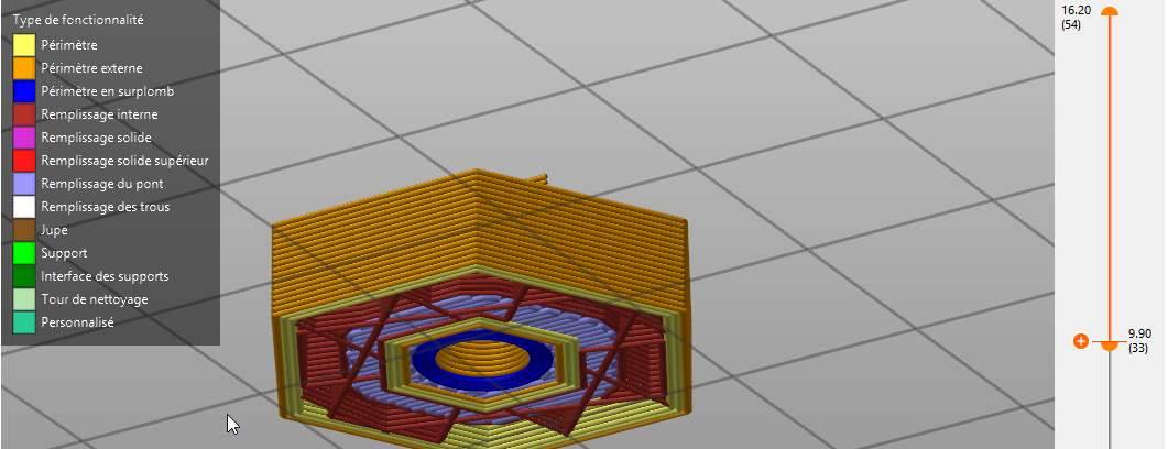

pou Posté(e) Avril 15, 2020 Auteur Partager Posté(e) Avril 15, 2020 Ok je vais faire l'essai En attendant dans prusaslicer j'ai trouvé comment voir et comprendre un peu comment ça marche je suis donc au layer 33 pour le dessus de l'écrou Lien vers le commentaire Partager sur d’autres sites More sharing options...
pou Posté(e) Avril 15, 2020 Auteur Partager Posté(e) Avril 15, 2020 Pour KACHIDOKI j'ai vu ton message après avoir découvert cette fonction mais je ne sais pas comment tu as obtenu l'affichage " ADD pose print" que l'on voit sur ta capture prusaslicer v2.1.1 Lien vers le commentaire Partager sur d’autres sites More sharing options...
Kachidoki Posté(e) Avril 15, 2020 Partager Posté(e) Avril 15, 2020 C'est une fonction assez récente, je suis sur PrusaSlicer 2.2.0. Lien vers le commentaire Partager sur d’autres sites More sharing options...
Jazzyman60 Posté(e) Décembre 21, 2020 Partager Posté(e) Décembre 21, 2020 Bonjour.,j'ai placé une pause à une certaine couche avec prusaslicer comme décrit plus haut, cela insert bien un m601 dans le gcode, mais l'imprimante sous marlin ne le prends pas en compte.... Elle ne se met pas en pause. Une idée ? Merci d'avance.. Lien vers le commentaire Partager sur d’autres sites More sharing options...
Kachidoki Posté(e) Décembre 21, 2020 Partager Posté(e) Décembre 21, 2020 En effet le M601 ne fonctionne pas sur toutes les imprimantes, et Marlin standard ne le supporte pas. Si tu connais un G-Code pour ton imprimante qui permette de faire la pause, alors tu peux utiliser le custom G-Code pour l'insérer. Au pire tu peux utiliser le M600, qui va t'obliger à réintroduire le filament. Lien vers le commentaire Partager sur d’autres sites More sharing options...
