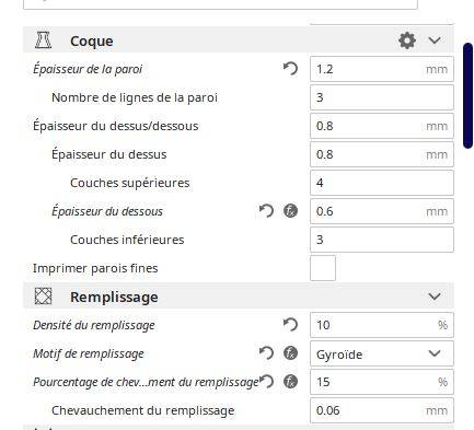

Voici le screen des paramètre de remplissage et de la coque (j'ai mis en mode expert l'affichage pour vous montrer chaque paramètre et je viens de voir qu'il y a "Infill Wipe distance" en rouge).
Vous pensez que ma paroie n'est pas assez épaisse? Quel est le paramètre qui permet de diminue le chevauchement?
Je vois pas quel paramètre n'est pas bon 😕
Modifié (le) par Obiaune
Chez moi c'est en français et je suis nul en anglais donc pas facile de savoir quoi correspond à quoi... je te met mes paramètres.
Désolé, voici en Français. Et avec ces paramètres, aucunes traces n’appairaient? Mon chevauchement est à 0.12mm

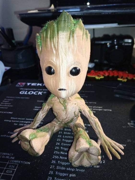

Salut,
j'ai mis du temps pour l'imprimer, 2-3 soucis.
Le 13/04/2020 at 00:00, Ironblue a dit :
Bon, j'ai quand même quelques traces mais moins.
Pour éviter ce problème, j'ai mis un remplissage en gyroide, ca règle le problème et sur d'autres pièces je vais essayer de régler le problème des traces dans le cas d'un remplissage cubic.
Oui c'est bien ce qui a dans mes paramètres que je t'ai donnée, je sais pas ou tu a été chercher ma citation du 13/04/2020 , j'ai beau remonter dans le poste je ne me vois pas dire ça bien au contraire plus de problème avec un remplissage gyroide.
Pour un remplissage cubique peut être que 3 lignes de parois et un chevauchement à 0.06 sont suffisante pour plus les voir (j'ai pas essayer vue que le gyroide me va très bien)
