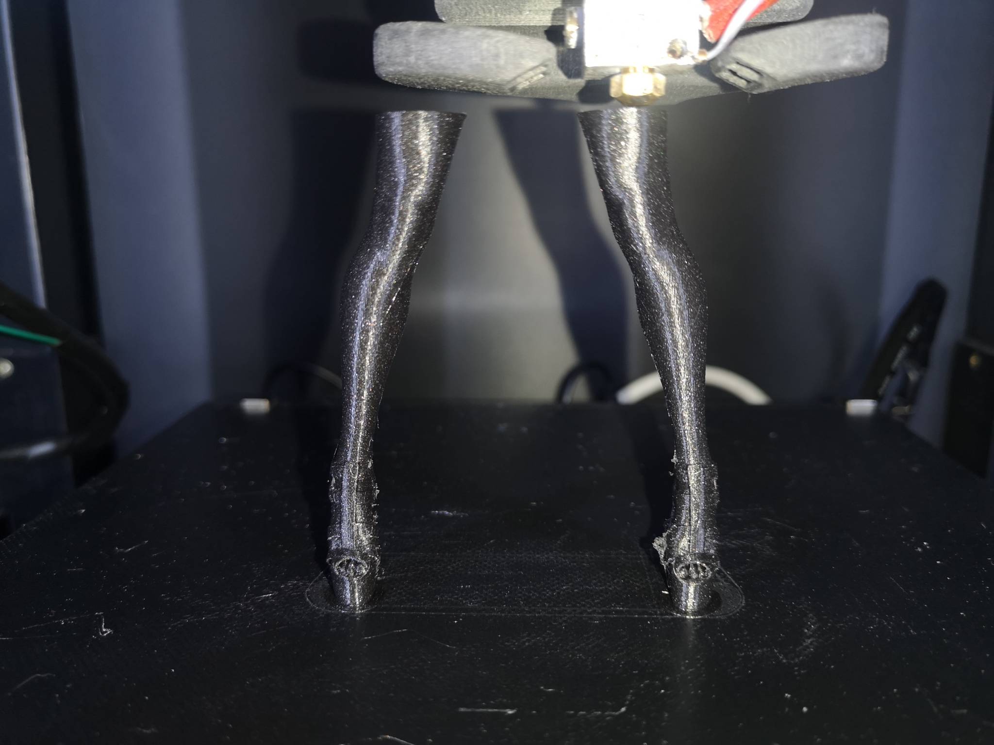

Bosco2509 Posté(e) Avril 13, 2020 Partager Posté(e) Avril 13, 2020 Salut ! On m'a offert, très récemment, une bobine de PETG (Cadeau de la part d'un fabricant)... et après de nombreux tentatives d'impression, impossible d'avoir un résultat exploitable. Sur une même impression, j'ai : De la Sur-extrusion et de la Sous-extrusion. J'ai donc passé le filament, sur environ 20 mètres de la bobine, au pied à coulisse, tout les 10cm environ... et le résultat de 10 mesures successives sur une portion de 10mètres est édifiant : 1. 1.40 2. 1.54 3. 1.60 4. 1.86 5. 2.00 6. 1.82 7. 1.90 8. 1.70 9. 1.84 10. 1.80 6 mesures sur 10, le filament dépasse les 1.75.. et 4 mesures restantes, il est inférieur à 1.75. Donc un gros défaut de fabrication. C'est donc... assez facile à comprendre... il est utilisable en l'état... sauf si vous pensez avoir une solution pour y remédier. Ceci... c'est un cadeau... mais un cadeau empoisonné. Bon... je vais tout de même faire part de tout ceci au fabricant... leur cadeau, merci... mais non merci finalement. Lien vers le commentaire Partager sur d’autres sites More sharing options...
Tircown Posté(e) Avril 13, 2020 Partager Posté(e) Avril 13, 2020 Poubelle. Aujourd’hui c'est facile de trouver des bobines régulières et sans nœuds et ce n'est même pas la peine de les payer chères. Avec de tels écarts il n'y a rien à sauver. Si un fabricant met une daube pareil sur le marché il a du soucis a se faire. Position 5: 2mm ... ça ne passerai même par dans un tube Capricorn ou un heatbreak E3D fullmetal. Lien vers le commentaire Partager sur d’autres sites More sharing options...
