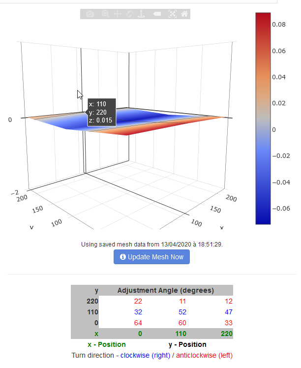

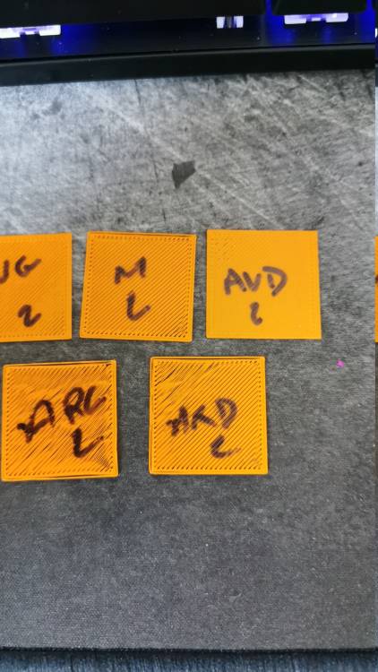

Le bl touch me fait bien le scan du plateau je le sauvegarde mais lors d'une impression il prend pas en compte le nivelage du plateau et je comprends pas du tout pourquoi (j'ai beau regardé des vidéos, parcourir des forums j'ai pas trouvé la réponse à ce problème).
Cela me donne quelque chose comme ça :

tu dis: il me scan le plateau que je sauvegarde, c'est à dire ?
Tu fais le réglage du Z-offset ?
Avant l'installation du BL, as-tu bien nivelé ton plateau aux petits oignons ?

C'est à dire qu'il fait un 9 points et après je fais une sauvegarde dans l'eeprom.
Tu fais le réglage du Z-offset ? Oui pas facile de savoir exactement si on bon ou pas avec la feuille de papier.
Avant l'installation du BL, as-tu bien nivelé ton plateau aux petits oignons ? Ben j'ai fait comme je pouvais avec la feuille de papier.
Pour le g-code perso je ne le bidouille pas encore (pas d'utilité pour le moment) donc là je laisse le soin a quelqu'un de s'y prononcer mais par rapport au mien le tien est bien plus long 🙂

Éventuellement tu peux ajouter après la ligne G29 un M420 S1 (qui active la compensation à partir du maillage effectué par le G29 mais normalement le G29 l'active).

Je vais tester dès que possible et voir. Du coup toi tu n'utilises plus le Bl touch t'as désactivé la ligne G29 ?
Il y a 1 heure, neoyoshi a dit :
Si j'utilise toujours le BLTouch, au moins comme contacteur de fin d course du Z.
Le G29 ne sert qu'à établir la cartographie du plateau (son maillage), normalement celle-ci est enregistrée une fois faite.
A moins de changer quelque chose sur la machine (tête, buse, …) la cartographie ne change pas (d'autant plus que mon plateau est fixe: je n'utilise plus les ressorts mais des cales de hauteurs fixes).
Après mon G28 (homing des trois axes) je récupère le maillage du plateau et active la compensation via M420 S1. Ça me permet de gagner un peu de temps car le G29 s'effectue sur une grille de 5x5 avec deux palpages pour chaque point ce qui prend pas loin de trois minutes.
Bon  malgré l'ajout du code, il ne tient pas compte des légères différences de hauteur, mes tests voir photos plus haut devrait théoriquement être identique sauf que ce n'est pas le cas comme si il ne compensait pas les légers décalage de hauteur lors de l'impression.
