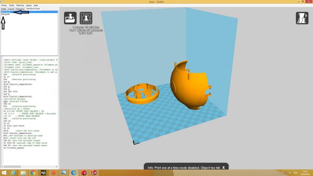

Goki Posté(e) Avril 18, 2016 Posté(e) Avril 18, 2016 Hello la compagnie , je viens de passer sur cura 15 aujourd'hui pour reglé le flow et tenté de resudre mon problÚme d'extrudeur , mais je suis bloqué en amont avec le fonctionnement de cura 15 ... J'ai suivi le tuto et les config , renomé mon fichier en dagoma0.g et Zouh ! Dans l'imprimante . Elle me prend alors un point de hauteur avec le palpeur , et commence a imprimÚ à 3 cm du plateau ... Cela ressemble a l'utilisation sans palpeur de cura by dagoma , donc comment je ré-active correctement mon palpeur ?
damdam2959 Posté(e) Avril 18, 2016 Posté(e) Avril 18, 2016 Bonjour il y a 4 minutes, Goki a dit : Hello la compagnie , je viens de passer sur cura 15 aujourd'hui pour reglé le flow et tenté de resudre mon problÚme d'extrudeur , mais je suis bloqué en amont avec le fonctionnement de cura 15 ... J'ai suivi le tuto et les config , renomé mon fichier en dagoma0.g et Zouh ! Dans l'imprimante . Elle me prend alors un point de hauteur avec le palpeur , et commence a imprimÚ à 3 cm du plateau ... Cela ressemble a l'utilisation sans palpeur de cura by dagoma , donc comment je ré-active correctement mon palpeur ? tu as bien mis G29 dans ton Gcode ? cdlt
Goki PostĂ©(e) Avril 18, 2016 Auteur PostĂ©(e) Avril 18, 2016 (modifiĂ©) Il y a 2 heures, damdam2959 a dit : Bonjour tu as bien mis G29 dans ton Gcode ? cdlt Aucun G29 dans mon gcode , ni en start , ni en end ( forcement ... ) Comment dois-je l'ajouter ? j'ai un palpeur blanc crĂšme ( ou gris peut-ĂȘtre ) j'ai suivi ce tuto : http://www.dagoma.fr/tutoriels/installation-et-configuration-de-cura/ ; qui n'en parle pas ... ModifiĂ© (le) Avril 18, 2016 par Goki ajout du tuto de ref
Goki Posté(e) Avril 18, 2016 Auteur Posté(e) Avril 18, 2016 Ah si pardon , mais il est commenté , je crois deviné la suite
Goki Posté(e) Avril 18, 2016 Auteur Posté(e) Avril 18, 2016 (modifié) j'ai dé commenté la ligne G29 , maintenant il "palpe" correctement , mais imprime cette fois a 5mm du plateau ... C'est mieux mais comment je le fait partir à la bonne hauteur ? Un réglage de l'offset est-il a nouveau nécessaire ? Modifié (le) Avril 18, 2016 par Goki
Nimbus2815 PostĂ©(e) Avril 18, 2016 PostĂ©(e) Avril 18, 2016 @Goki Dans Cura by Dagoma, as tu dĂ©jĂ utilisĂ© le mode Autre ET rĂ©glĂ© ta valeur d'Offset ? Si oui, tu notes cette valeur et tu la recopies dans le start.gcode de Cura 15 dans la ligne du style : G1 Z#.##  ;OFFSET de reglage hauteur de buse (lâoffset peut ĂȘtre positif ou nĂ©gatif); ex: Z0.5 ou Z0.1 ou Z-0.4 ou Z-1.3) Tu remplaces les #... par ta valeur notĂ©e plus haut. Si tu es toujours passĂ© par les options, BuildTak ou Scotch3M et jamais par Autre... tu devras alors trouver ton offset et baisser progressivement la valeur dans ton Cura 15. Tu descends la valeur progressivement de 0.05 en 0.05 ( un peu plus au dĂ©part si tu es sĂ»r qu'il y a beaucoup d'Ă©carts ). Il est possible de descendre en passant d'une valeur positive Ă une valeur nĂ©gative... comme dans les commentaires de la ligne.

Guest flykiller PostĂ©(e) Avril 18, 2016 PostĂ©(e) Avril 18, 2016 As tu bien recopier le start et le end du XLM que tu avais sur CbyD? entre <Gstart> et </Gstart> pour le Start et <Gend> et </Gend> pour le End Â
Goki Posté(e) Avril 18, 2016 Auteur Posté(e) Avril 18, 2016 j'ai récupéré le gcode du tuto et non celui dont je me servait , car il n'y a pas l'onglet gcode dans CbD ... Ou puis-je le récupéré ?
Guest flykiller PostĂ©(e) Avril 18, 2016 PostĂ©(e) Avril 18, 2016 (modifiĂ©) C:\Program Files (x86)\Cura-by-Dagoma\resources\XML  tu vas direct tout en bas du fichier, tu copie entre les balises du start et tu colle dans l'onglet de cura pour le start, tu fais la mĂȘme entre les balises du end pour l'onglet du end  ModifiĂ© (le) Avril 18, 2016 par flykiller
Goki Posté(e) Avril 19, 2016 Auteur Posté(e) Avril 19, 2016 (modifié) Cool , trouvé , par contre j'ai un commentaire sur 2 lignes : ;bloc palpeur ;{palpeur} sans qu'un G29 apparraisse ... Je l'ajoute telle quelle a ce niveau ? Ou y a t'il d'autre paramÚtre a renseigner ? Modifié (le) Avril 19, 2016 par Goki
Goki Posté(e) Avril 19, 2016 Auteur Posté(e) Avril 19, 2016 (modifié) re bonjour les amis Alors j'ai pas mal bosser cette nuit , ( coté informatique , imprimante laisse moi tranquille !!! ) j'ai recuperer le gcode de mon CbD qui c'est avérer bien différent de celui du tuto de Dagoma .... Conclusion , j'ai pu ce matin relancer une impression qui ... j'en reparlerai ... bref , sa marche mieux avec : start.gcode : Révélation  ;Basic settings: Layer height: {layer_height} Walls: {wall_thickness} Fill: {fill_density} ;Print time: {print_time} ;Filament used: {filament_amount}m {filament_weight}g ;Filament cost: {filament_cost} ;M190 S{print_bed_temperature} ;Uncomment to add your own bed temperature line ;M109 S{print_temperature} ;Uncomment to add your own temperature line G91      ;relative positioning G1 Z7 G90      ;absolute positioning G28 X M109 S{print_temperature} G28 X G28 Y G01 X20 Y100 G28 Z M104 S{print_temperature} ;bloc palpeur G29 ;{palpeur} ;bloc Offset G92 Z10 G91      ;relative positioning G1 Z{z_offset} G90 G92 Z0 G1 Z3 G1 X100 Y200 F3000 G1 Z2 M106      ;start fan full power M109 S{print_temperature} M82 ;set extruder to absolute mode M107 ;start with the fan off G92 E0 ;zero the extruded length G1 F200 E3 ;extrude 10mm of feed stock G92 E0 ;zero the extruded length again G1 F{travel_speed} end.start : Révélation M104 S0 M106 S255      ;start fan full power M140 S0      ;heated bed heater off (if you have it) G91      ;relative positioning G1 E-1 F300   ;retract the filament a bit before lifting the nozzle, to release some of the pressure G1 Z+3 E-2 F{travel_speed}   ;move Z up a bit and retract filament even more G28 X0 Y0   ;move X/Y to min endstops, so the head is out of the way; G4 P360000 M908      ;stop fan M84      ;shut down motors ;Genere par Cura-by-Dagoma pour Discovery200 avec Buse S1 ou E3Dv6 ;{profile_string} Déja une question sur offset , je trouve le réglage (si j'ai bien compris) sur le start.gcode à la ligne : G1 Z{z_offset}   (  ----> juste apres le G91;relative positioning ) Comment dois-je le remplir ? G1 Z-0.5{z_offset} ou G1 Z{-0.5} ou encore autre chose ? Et puis les réglages Qualité vitesse de CbD ( je montre juste ceux utilisé ceux matin ... Révélation Fil Octofiber 210° / flow 100 Remplissage 17% Couche 0.15mm 1ere couche 0.3mm v. imp 45mm/s v. pos 60mm/s v1cou 17 v remp 50 t/b 40 coq int/ext 45 Bon avec sa , j'ai pu ré-imprimé mieux qu'hier au moment ou je voulais jouer de la massette mais sa ressemble à sa : Révélation Au lieu de sa : Révélation Pourquoi ma piéce se décolle t'elle ? Simple question de offset ? Modifié (le) Avril 19, 2016 par Goki Posté beaucoup trop tot ^^ j'était encore en train d'ecrire , la c'est bon , j'ai fini ! merci
