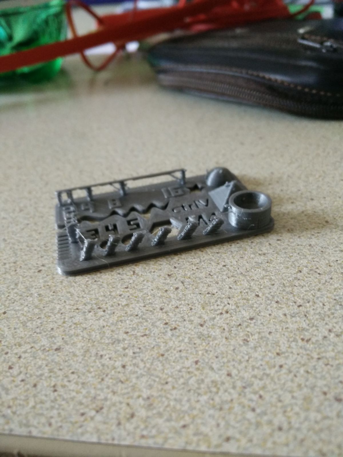

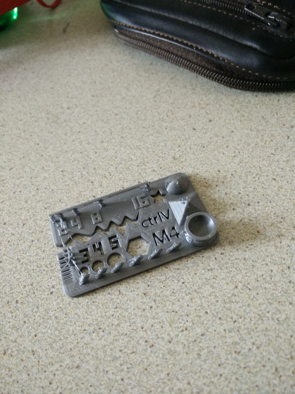

rhum1 Posté(e) Avril 23, 2016 Auteur Posté(e) Avril 23, 2016 (modifié) bonjour je reviens vers vous car a ma grande j ai essayé de d'imprimer l open rc mais je n' ai que des problème au niveau de l assemblage c 'est pourquoi j'ai decidé de faire un fichier test . sur celui ci je remarque plein de défault. je vous laisse observer De plus il y a 0.5 mm de plus sur les cotes globales.Auriez vous des piste pour améliorer l 'impression ? merci d'avance. ps: impression en fin (0.1mm) avec cura by dagoma et du filo3d Modifié (le) Avril 23, 2016 par rhum1
Vodevil Posté(e) Avril 23, 2016 Posté(e) Avril 23, 2016 (modifié) @rhum1 pour la précision t'as testé cela ? : Pour les spidermerdes, baisse la température. Et pour la qualité de certains blocs baisse légèrement le Flow. Quels sont tes réglages ? Modifié (le) Avril 23, 2016 par Vodevil
rhum1 Posté(e) Avril 23, 2016 Auteur Posté(e) Avril 23, 2016 J ai les réglage de base de cura by dagoma, faudrait t il que je me mette a cura ?
rhum1 Posté(e) Avril 23, 2016 Auteur Posté(e) Avril 23, 2016 il y a 7 minutes, rhum1 a dit : J ai les réglage de base de cura by dagoma, faudrait t il que je me mette a cura ? J ai les réglage de base de cura by dagoma 205 C, faudrait t il que je me mette a cura ?Non je n ai pas testé
Invité Posté(e) Avril 23, 2016 Posté(e) Avril 23, 2016 @rhum1 si cura t'appel, ouvre lui la porte pour la précision, tu peut diminuer un peu le flow (fouille sur le forum), et tu as peut être la première couche un poil trop bas (couche trop écrasée= pièce plus grande)
rhum1 Posté(e) Avril 23, 2016 Auteur Posté(e) Avril 23, 2016 (modifié) Merci pour ta reponse. Avant de me lancer dans un nouveau logiciel vous me conseillée cura ou slic3r? Modifié (le) Avril 23, 2016 par rhum1
