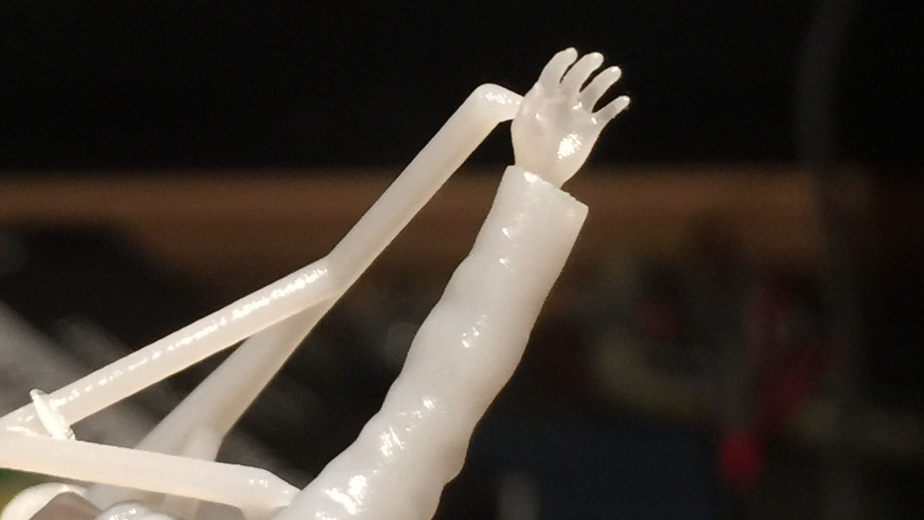

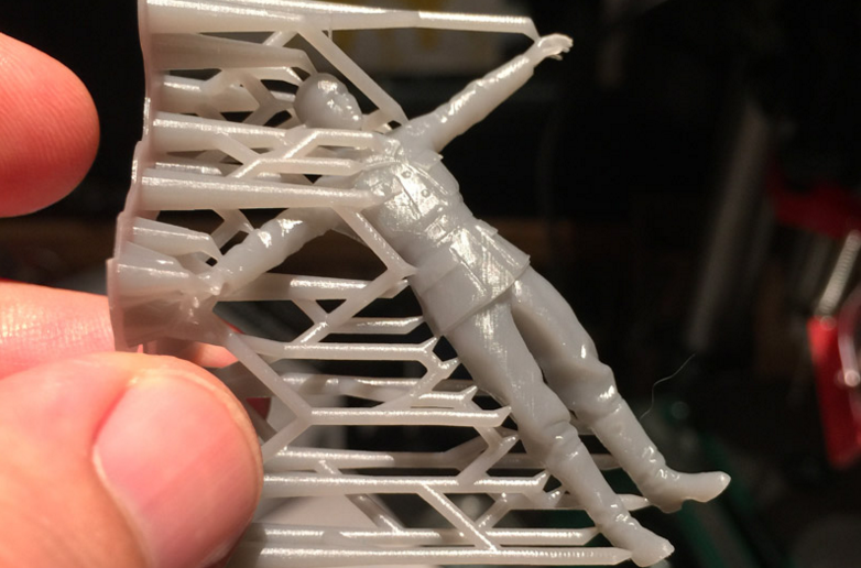

garb06 Posté(e) Avril 19, 2016 Partager Posté(e) Avril 19, 2016 Bonjour, je fais face a un probleme majeur lie aux supports d'impression 3D. mon projet concerne la création de figurines miniatures 3D de personnages de 5 cm de haut (1/35) en très haute résolution. Pour mes prototypes, je suis passé par un hub d'imprimantes et j’ai cible des imprimantes a résine FormLab 1+ et 2, résine avec épaisseur de couche de 100, 50 et 25 microns. Il s’avère que 100 microns sont suffisants a priori. Je précise que j'ai été très bien servie par les imprimeurs. La résolution et le niveau de détail des prototypes sont au rendez-vous. Mon probleme vient des supports de fabrication sur les figurines 3D. Ceux-ci sont trop nombreux et mangent les détails la ou ils sont places. Les figurines obtenues sont bien trop dégradée comparée a la qualité souhaitée. avez-vous déjà fait face a ce genre de probleme pour des impression a tres haute resolution? quelle a ete votre solution? M'orienteriez-vous vers d'autres types d'imprimantes 3D? Pour moi, c'est un gros probleme qui, si je ne le résous pas me forcera a arrêter le projet. Merci d'avance pour vos retours et suggestions , bonne soirée, garb06 Lien vers le commentaire Partager sur d’autres sites More sharing options...
Nebraan Posté(e) Avril 20, 2016 Partager Posté(e) Avril 20, 2016 (modifié) D'après moi je vois deux solutions possible: 1 - Passer à une imprimante FDM suffisamment précise pour faire tes figurine et avec une double extrusion pour imprimer les support en PVA (filament soluble dans l'eau) 2 - Utiliser un autre trancheur. Je pense par exemple à simplify 3D. J'en ai pas fait l'expérience moi même mais il parait qu'il est vraiment performant au niveau des supports Après comme tu passe par un hub c'est délicat puisque c'est pas toi qui fait les impressions. Tu aurais un des modèles que tu veux imprimer? Pour voir si l'impression FDM pourrait être suffisante Modifié (le) Avril 20, 2016 par Nebraan Lien vers le commentaire Partager sur d’autres sites More sharing options...
garb06 Posté(e) Avril 20, 2016 Auteur Partager Posté(e) Avril 20, 2016 (modifié) Bonjour, voici, en images attachées, un exemple des figurines a imprimer avec le niveau de détail requis. A noter que cette figurine est relativement "simple" a savoir que les figurines suivantes auront plus d’accessoires et des poses hétéroclites et du coup le nombre des supports augmente considérablement "détruisant" la finesse de la figurine. Les imprimantes FDM ne me paressaient pas avoir de résolution suffisantes pour de tels détails. Me serais-je trompe? merci a vous. Modifié (le) Avril 20, 2016 par garb06 Lien vers le commentaire Partager sur d’autres sites More sharing options...
tyssoon Posté(e) Avril 20, 2016 Partager Posté(e) Avril 20, 2016 passe par des machines utilisant la techno SLS (frittage de poudre), la poudre étant dense elle sert de support et le résultat est parfait. En fdm tu n'arriveras pas a une définition suffisante pour des figurines. Lien vers le commentaire Partager sur d’autres sites More sharing options...
garb06 Posté(e) Avril 20, 2016 Auteur Partager Posté(e) Avril 20, 2016 (modifié) oui je regarde du cote des SLS, mais je ne connais pas leur prix et leurs caractéristiques. Avez-vous une première estimation des imprimantes existantes avec leur budget. Le mien est de 5000 euros pour l'imprimante. ou juste des noms d'imprimantes que je pourrais creuser par la suite par moi même. merci Modifié (le) Avril 20, 2016 par garb06 Lien vers le commentaire Partager sur d’autres sites More sharing options...
tyssoon Posté(e) Avril 20, 2016 Partager Posté(e) Avril 20, 2016 (modifié) http://www.sinterit.com/ moins cher des SLS, 5000 doll je crois ou euros et passeras a 8000 bientot. après ça vaut pas le coup d'acheter une machine sls je pense. Enfin je connais pas tes besoins exacts. Je passerais par un sous traitant perso. Modifié (le) Avril 20, 2016 par tyssoon Lien vers le commentaire Partager sur d’autres sites More sharing options...
