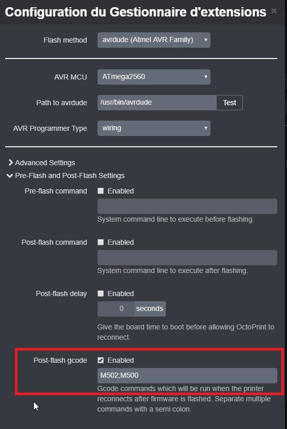

Adepte de longue date d'Octoprint, c'est via son intermédiaire et un plugin (Firmware Updater) que je flashe mon firmware sur mes cartes. C'est très pratique car je peux ajouter des commandes pre / post flash, par exemple après flash en post processing je réinitialise l'EEPROM et enregistre pour partir du bon pied (bon œil 😄 ).

@je-13
Dans un premier temps tu peux utiliser le binaire fourni par Creality même si c'est une version ancienne de Marlin (1.1.6) il fonctionne (normalement). En cherchant dans cette section Creality, il me semble que des versions 1.1.9 sont trouvables pour une Ender3 😉 (je ne les ai plus sur mes disques (j'ai fais du ménage 🙂 )).

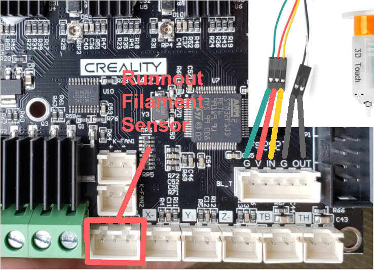

Je rajoute une question 🙂 (moins urgente)
J'ai un détecteur de fin de filament que je souhaite bien évidemment raccorder.
D'après mes recherches, il y a bien un port dédié (cf image attachée) mais je ne trouve pas l'ordre des ports. (Mon détecteur a bien 3 pins aussi : 1 GND, 1 retour du détecteur et un pour l'allumage de la leds. C'est les 2 extérieurs qui gèrent la détection donc un des 2 est le GND. L'alimentation de la led est celui du milieu).
Autre question, est-ce que le firmware donné par @fran6p est compatible et la détection activée ?
Merci d'avance.

Il y a 8 heures, Patator33 a dit :
L'autre est la «pin» déclarée dans le Marlin pour qu'il fonctionne (PA4 (FIL_RUNOUT_PIN)) dans le fichier marlin/src/pins/stm32f1/pins_CREALITY_V4.h :
Citation
// Filament Runout Sensor
#ifndef FIL_RUNOUT_PIN
  #define FIL_RUNOUT_PIN                    PA4   // "Pulled-high"
#endif
Il faut activer dans configuration.h  //#define FILAMENT_RUNOUT_SENSOR (enlever les deux /) et aussi NOZZLE_PARK_FEATURE si dans mon firmware ce n'est pas activé.
Pour vérifier qu'il fonctionne un M119 permet de «voir» l'état des fins de course (endstop pour les anglophones).
