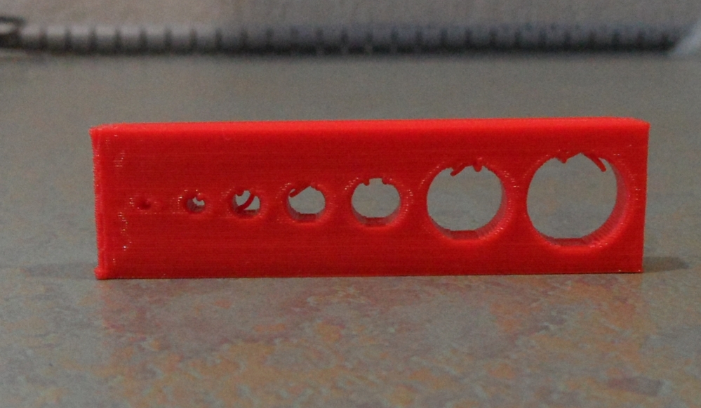

Merci pour ton idée de charnière. Je pense que je vais m'en inspirer si j'arrive à reproduire ton modèle. Par contre je n'ai pas compris pourquoi tu avais fais les trous de vis en forme de goutte d'eau.
Quelle espace tu laisse entre les deux parties de charnières ?
Anthony
Sur mon imprimante, je laisse un espace de 0,2mm, ça ne coince pas et il n'y a pas de jeu. Maintenant, d'autres machines autrement réglées peuvent réagir différemment, surtout si on a forcé les steps per mm pour atteindre une cote étalon... fausse !

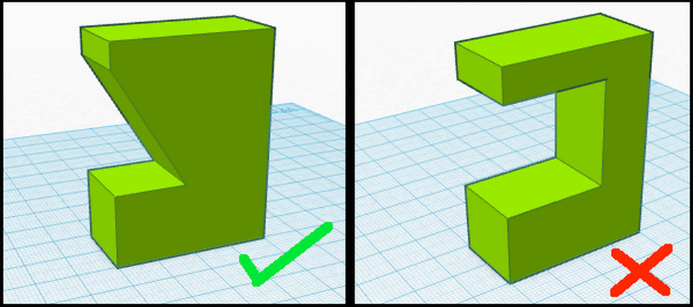

Quand le haut d'un trou s'imprime, parfois la ventilation ne suffit pas à juguler l'effondrement des couches supérieures qui manquent de support, comme sur l'image ci-dessus. Si la pièce le permet, la forme de goutte d'eau, pointe orientée à l'opposé du lit, supprime le problème. A l'inverse, quand on a une partie de la pièce en saillie, on fait une rampe pour supporter la partie en saillie. C'est plus simple, plus rapide, plus propre et moins gourmand en plastique que d'imprimer avec supports.
The+cost+of+3d+printing
On doit vraiment dessiner la pièce en ayant en tête la manière dont elle va s'imprimer.
