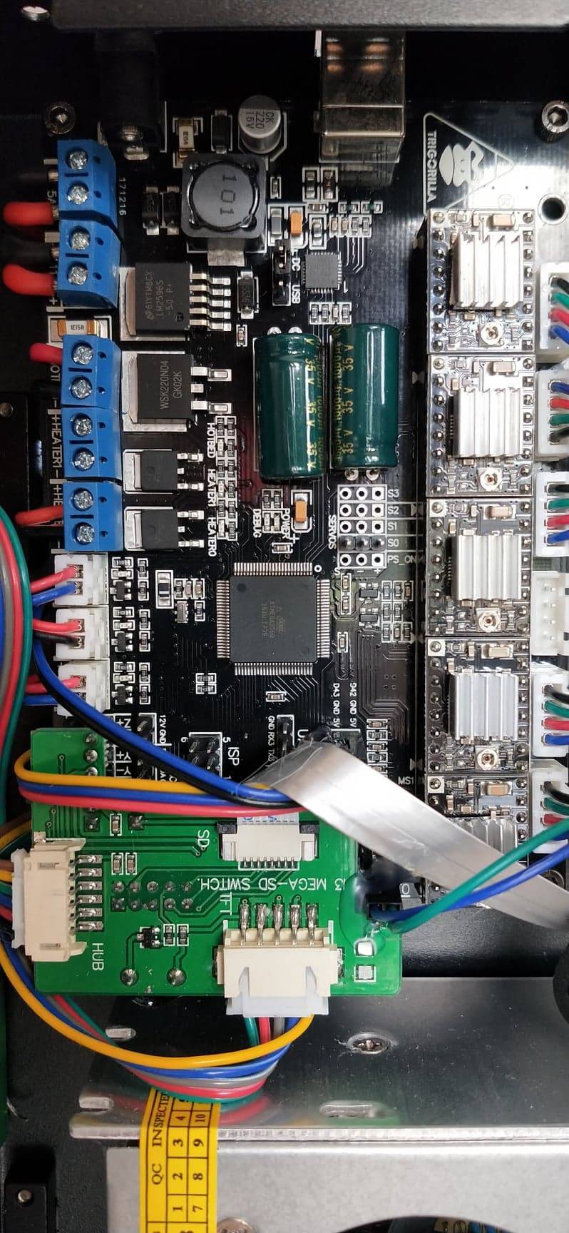

Fabrice Mengeot Posté(e) Mai 15, 2020 Auteur Posté(e) Mai 15, 2020 Salut à vous, je continue avec la galère, apparemment, un driver (moteur pas à pas extrudeur) vient de me lacher qu'est ce que vous me conseiller? si vous avez des liens, je suis preneur... merci d'avance
Baroudeur Posté(e) Mai 15, 2020 Posté(e) Mai 15, 2020 Vérifie bien tes cablages d'abord. Branche le moteur extrudeur sur un autre driver pour voir, si le moteur est ok, le driver est out, prend des 2208 ou même des 2209
Fabrice Mengeot Posté(e) Mai 16, 2020 Auteur Posté(e) Mai 16, 2020 Il y a 14 heures, Baroudeur a dit : Vérifie bien tes cablages d'abord. Branche le moteur extrudeur sur un autre driver pour voir, si le moteur est ok, le driver est out, prend des 2208 ou même des 2209 ou c'es ou que j'ai fait, avec le cable du moteur Z qui est proche, le moteur extrudeur tourne et avec le cable du moteur extrudeur placé sur le moteur Z, ca ne tourne pas... ok des 2208 ou 2209, je suppose que les changer tous est préférable? il y aura qq chose à changer dans le marlin? merci
Baroudeur Posté(e) Mai 16, 2020 Posté(e) Mai 16, 2020 Il vaut mieux tous les remplacer, il y a des kits sur Ali avec 5 divers. Quand tu les auras, dis le, il y a juste une petite modif dans marlin fonction des drivers que tu as commandés
Fabrice Mengeot Posté(e) Juin 3, 2020 Auteur Posté(e) Juin 3, 2020 Le 12/05/2020 at 23:28, Baroudeur a dit : @Fabrice Mengeot Le message avant n'a pas fonctionné Heeeuu Fabrice, le marlin que j'ai envoyé plus haut n'est pas le bon, en voici un qui fonctionne ) Jamais 2 sans 3 comme on dit 3DTouchM600.zip 1 Mo · 3 downloads Bonjour Baroudeur, je viens d'essayer ton code Marlin , mais ca ne fonctionne pas chez moi, les moteurs ne tournent pas, ils ronronnent/vibrent ... comme si ce n'était pas les bons drivers d'activés. j'ai désactivé tes lignes 559 à 569, mais je devrais activer/modifier autre chose, mais je ne vois pas où. tu aurais une idée? merci pour ton aide
Baroudeur Posté(e) Juin 3, 2020 Posté(e) Juin 3, 2020 Tu mets toutes lis lignes à partir de 559 comme ça #define X_DRIVER_TYPE TMC2208_STANDALONE // comment out for stock drivers S'ils ronronnent, c'est peut être bon signe
Xsaratustra Posté(e) Juin 3, 2020 Posté(e) Juin 3, 2020 (modifié) Il y a 6 heures, Fabrice Mengeot a dit : je viens d'essayer ton code Marlin , mais ca ne fonctionne pas chez moi, les moteurs ne tournent pas, ils ronronnent/vibrent ... comme si ce n'était pas les bons drivers d'activés. As-tu réglé le Vref de tes 5 drivers ? Si tu n'as pas modifié le câblage de tes moteurs, il te faudra aussi vérifier les lignes suivantes : // @section machine // Invert the stepper direction. Change (or reverse the motor connector) if an axis goes the wrong way. #define INVERT_X_DIR false // set to true for stock drivers or TMC2208 with reversed connectors #define INVERT_Y_DIR true // set to false for stock drivers or TMC2208 with reversed connectors #define INVERT_Z_DIR true // set to false for stock drivers or TMC2208 with reversed connectors // @section extruder // For direct drive extruder v9 set to true, for geared extruder set to false. #define INVERT_E0_DIR true // set to false for stock drivers or TMC2208 with reversed connectors #define INVERT_E1_DIR true // set to false for stock drivers or TMC2208 with reversed connectors #define INVERT_E2_DIR false #define INVERT_E3_DIR false #define INVERT_E4_DIR false Modifié (le) Juin 3, 2020 par Xsaratustra Ajout de la section de code Marlin
Fabrice Mengeot Posté(e) Juin 4, 2020 Auteur Posté(e) Juin 4, 2020 Il y a 15 heures, Baroudeur a dit : Tu mets toutes lis lignes à partir de 559 comme ça #define X_DRIVER_TYPE TMC2208_STANDALONE // comment out for stock drivers S'ils ronronnent, c'est peut être bon signe non , ca fonctionne pas, comme ci le nombre de pas/tr n'était pas bon ( ou accélération, ou autres) , ca ronronne toujours. ce sont encore les drivers d'origines, un amis m'a donné un driver pour remplacer celui grillé, et l'imprimante fonctionne avec le Marlin d'origine ou un autre (mais sans BLTouch)
Fabrice Mengeot Posté(e) Juin 4, 2020 Auteur Posté(e) Juin 4, 2020 (modifié) Il y a 15 heures, Xsaratustra a dit : As-tu réglé le Vref de tes 5 drivers ? Si tu n'as pas modifié le câblage de tes moteurs, il te faudra aussi vérifier les lignes suivantes : // @section machine // Invert the stepper direction. Change (or reverse the motor connector) if an axis goes the wrong way. #define INVERT_X_DIR false // set to true for stock drivers or TMC2208 with reversed connectors #define INVERT_Y_DIR true // set to false for stock drivers or TMC2208 with reversed connectors #define INVERT_Z_DIR true // set to false for stock drivers or TMC2208 with reversed connectors // @section extruder // For direct drive extruder v9 set to true, for geared extruder set to false. #define INVERT_E0_DIR true // set to false for stock drivers or TMC2208 with reversed connectors #define INVERT_E1_DIR true // set to false for stock drivers or TMC2208 with reversed connectors #define INVERT_E2_DIR false #define INVERT_E3_DIR false #define INVERT_E4_DIR false je viens de vérifier tes lignes, c'est correct. je n'ai rien modifié , ce sont encore les drivers d'origines, un amis m'a donné un driver pour remplacer celui grillé, et l'imprimante fonctionne avec le Marlin d'origine ou un autre (mais sans BLTouch) ca doit etre un paramètre style accélération, nombre de pas /tr, ou autre, mais quoi et où? je prend 2 pages arduino , l'une à coté de l'autre pour comparer, mais je ne vois pas. j'ai voulu changer de Marlin(BLTouch) , pcq depuis peu, l'impression (l'imprimante , ventilateur ) s'arrêtait après 3 minutes , toujours avec écran allumé... Modifié (le) Juin 4, 2020 par Fabrice Mengeot
Baroudeur Posté(e) Juin 4, 2020 Posté(e) Juin 4, 2020 Il y a 21 heures, Xsaratustra a dit : As-tu réglé le Vref de tes 5 drivers ? Vérifie surtout la tension de tes drivers
Fabrice Mengeot Posté(e) Juin 4, 2020 Auteur Posté(e) Juin 4, 2020 il y a une heure, Baroudeur a dit : Vérifie surtout la tension de tes drivers je n'ai pas changé les drivers (tjs d'origine pour le moment) et ca fonctionne avec un autre Marlin
Xsaratustra Posté(e) Juin 4, 2020 Posté(e) Juin 4, 2020 (modifié) Alors tu as une piste de recherche : compare ta version de Marlin qui fonctionne à celle que @Baroudeur a eu la gentillesse de te donner. C'est en cherchant que l'on trouve . Bon courage. Modifié (le) Juin 4, 2020 par Xsaratustra
