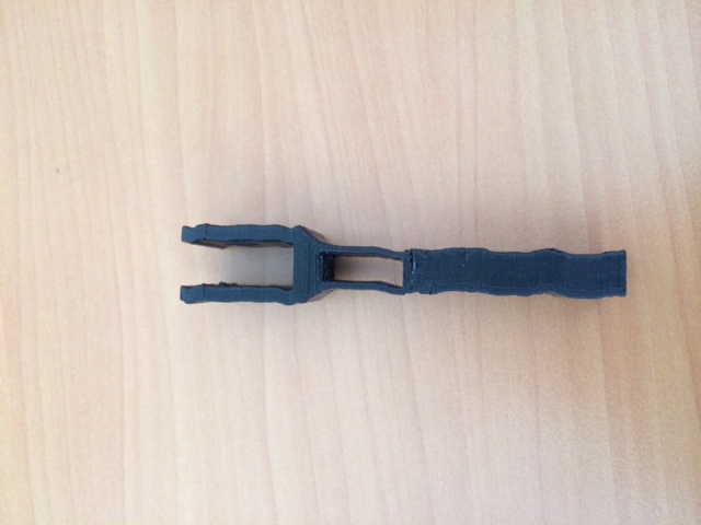

youle1 Posté(e) Novembre 2, 2014 Posté(e) Novembre 2, 2014 Salut j'ai une prusa i3 rework home made et depuis peu j'ai un soucis sur mon axe X, je ne sais pas d'ou ça vient, il se décale sur plusieurs couches puis revient à sa position normale, puis se redécale... avez vous une idée ou une solution? vous verrez le pb sur la photo ci-après: merci
Tosamdy Posté(e) Novembre 2, 2014 Posté(e) Novembre 2, 2014 Ce n'est pas un roulement défectueux par hasard J'ai eu le cas avec mon imprimante "neuve"
NeoprodFX Posté(e) Novembre 2, 2014 Posté(e) Novembre 2, 2014 Premièrement : Poulie sur moteur bien serrer et courroie bien tendue. Deuxièmement : Regarde tes vitesses dans ton marlin surtout au niveau de l’accélération maximal et le feedrate. Au début ça me le faisait avec des vitesses trop élevées environ toutes les 10/15 couches. #define DEFAULT_MAX_FEEDRATE {500, 500, 5, 25} // (mm/sec) #define DEFAULT_MAX_ACCELERATION {9000,9000,100,10000} // X, Y, Z, E En passant les vitesses à 250/250/3/15 Et l’accélération à 1500/1500/100/2500 Je n'avais plus ce soucie. Enfin : Des fois aussi ça peut venir des stepstick qui chauffe, avec des ailettes et une ventilation sur ces derniers ça permet d'éviter que le stepstick se mette en sécurité et fasse une coupure moteur même d'une demi seconde et donc un décalage. Egalement regarder leurs tensions car si trop élevée risque également de chauffe inutile. Pour les roulements lm8uu, je conseille d'utiliser de la graisse au lithium (les gros tubes) comme on met sur les chaines de vélo et autre roulement à bille et non du dégrippant qui va au contraire dégraisser le roulement et le rendre sec au bout de quelques impressions.
youle1 Posté(e) Novembre 2, 2014 Auteur Posté(e) Novembre 2, 2014 alors j'ai graissé les roulement, ça va déjà mieux, je vais bien tout resserrer sur la poulie et j'ai déjà des accélérations faibles paramétrées via eeprom de repetier. Ppur les stepsticks, j'ai les radiateur mais comment les fixer dessus? avec de la pâte thermique? Merci
NeoprodFX Posté(e) Novembre 2, 2014 Posté(e) Novembre 2, 2014 Utilise des colles thermiques et non la simple pâte thermique des CPU qui n'est pas de la colle mais seulement de la pâte. http://reprapworld.com/?products_detail ... cPath=1629
youle1 Posté(e) Novembre 7, 2014 Auteur Posté(e) Novembre 7, 2014 Salut tout le monde, alors j'ai fais ce que vous m'avez dis: changer les roulements graisser les roulements neufs poser des radiateurs sur les drivers réduire les accélérations ET BIEN C'EST TOUT BON!! tout va bien et les impressions ont reprises Merci encore à tous
