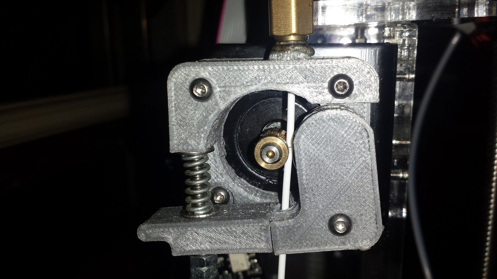

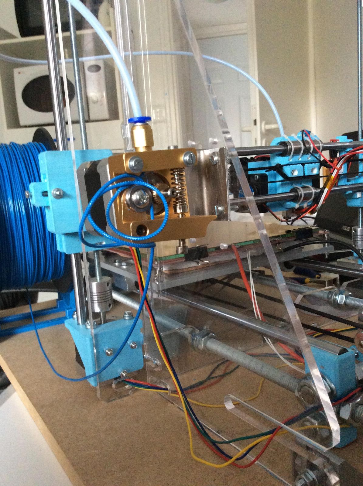

Bonjour à tous,
je viens vous faire part de mon problème avec mon extrudeur déporté. Comme vous pouvez le voir sur la photo, lors de l'impression d'une piece, je ne sais pas pourquoi le fil s'enroule dans l'extrudeur, j'ai essayé de visser, dévisser la petite vis en bas, mais rien n'y fait.
quelqu'un aurait une solution?
merci d'avance
Salut,
C'est bizarre !!! Première fois que je vois ça
Tu n'aurais pas un blocage du fil en sortie d'extrudeur (pneufit) ?
En plus, ton fil est super marqué, détend un peu le ressort pour voir
J'ai regarder au niveau du pneufit, il n'y a pas de petit copeaux, et j'ai essayé différentes tensions du ressorts, mais rie n'y fait, je ne vois vraiment pas d'où peut venir ce problème
quand tu pousse ton fil, tu le pousse jusqu'à qu'il sorte de l'extrudeur et qu'il commence à rentrer dans le tube téflon ?. J'ai deja eu le cas sur la mienne (mais une direct drive), en fait je poussait un peu le fil mais pas entièrement et la courbure du fil faisait qu'il passait à côté du trou d'entrée dans la buse et du coup quand l'extrudeur extrude s'il garde la courbure il passe à côté et continue son chemin.
lorsque je fais rentrer mon fil le dévisser le pneufit, pour mieux le guider, ensuite je le glisse dans le tube et ensuite je laisse couler dans l'extrudeur pour voir si cela fait la meme chose et la rien, c'est lorsque je lance une impression que sa se met à faire ça.
le fil va jusqu'à la buse avant de s'entortiller ? si oui c'est peut-être ta buse qui est bouchée et l'extrudeur continu à pousser (il s'en branle un peu que ta buse soit bouchée, il est payer pour pousser il pousse). Si il va pas jusque là essaye de pousser à la main jusqu'à que tu sente ou ça bloque et regarde s'il y a pas un bouchon ou un pincement dans ton tube.
Bonjour, excuse moi pour la réponse tardive, oui, le fil va jusqu'a la buse, je fais sortir du fil par la buse sur 5 cm et tout ce passe bien, c'est lorsque l'impression commence que ça fait ça.

je ne suis pas un expert dutout, mais ça ne serait pas la rétraction qui ferait se problème ?
Vu que pour envoyer ça va (vu que sortir de la buse sur 5cm ça va).
Mais juste en impression, donc la rectraction trop haute (donc le retour) me viendrait en tête.
Voilà en espèrant ne pas dire de bêtise.

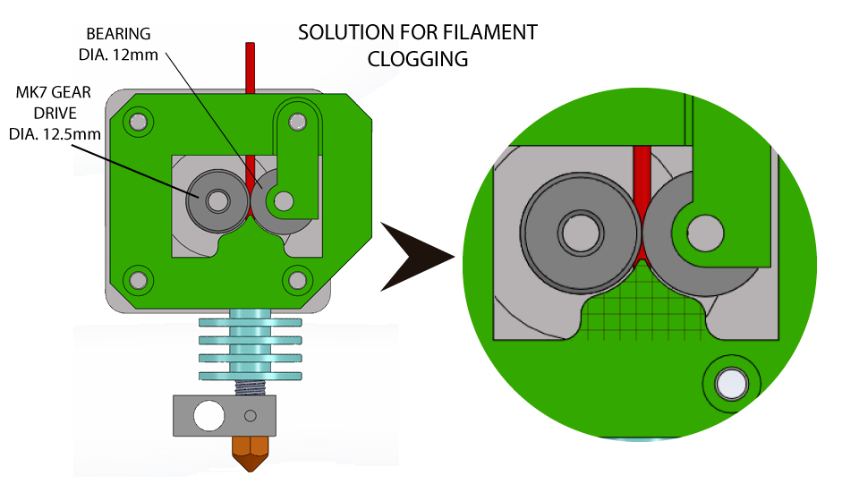

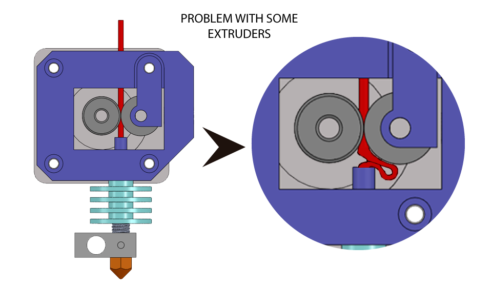

Non, vous n'y êtes pas du tout. C'est un problème connu qui vient de l'extrudeur qui est simplement mal conçu :
Le filament n'étant pas contraint en sortie de galet, dès qu'il y a plus de résistance dans le circuit que dans l'extrudeur, le fil se fait la malle par l'extrudeur.
Donc, il y a probablement un point dur dans le chemin ou dans la buse (mauvais refroidissement ?), mais avant tout, il faut un extrudeur correct, c'est à dire qu'il contraint le filament depuis le galet, jusqu'à la buse, sans aucun espace permettant au filament de sortir quelque part :
++JM

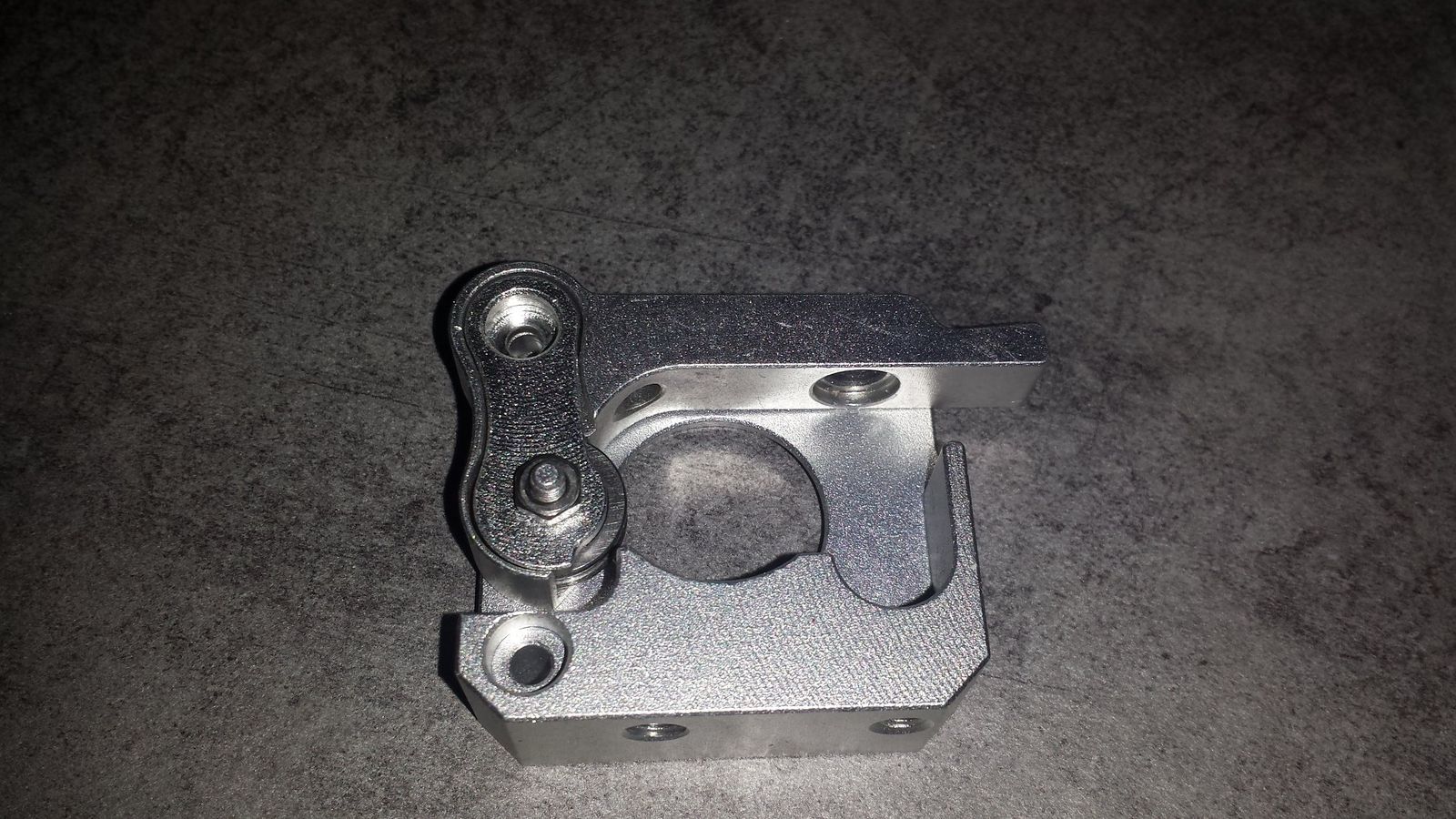

Bonjour J-Max.fr , je te remercie beaucoup pour cette explication très claire, du coup, je voulais te demander, étant donné que j'ai un extrudeur déporté, quel modèle me conseillerais-tu pour remporter celui-ci?

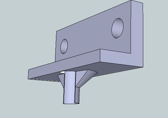

Tu peux essayer en imprimant un guide fil
Modifié (le) par garcmi

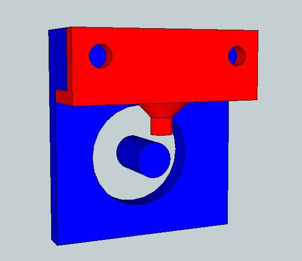

le souci c'est qu'avec le modèle d'extrudeur que j'ai, je vois mal comment adapter le modèle de guide fil que tu vient de me proposer
Je viens de le dessiner sur mesure au vu de ton extrudeur
ah oui d'accord, ça y je vois ou tu le place, au niveau de la partie "haute" de l'extrudeur, la ou il y a l'enroulage qui se fait en fait
Tu peux le fignoler au mieux sur mesure
Perso, j'ai imprimé un extrudeur complet sur mesure
oui d'accord, je vois ce que tu veux que je fasse maintenant. C'est bizarre que sur les extrudeurs qu'il vendent en magasin ils n'adaptent pas directement un guide fil.
Tu as pas mal de modèles AUSSI sur thingserve
oui, je suis allée voir aussi, celui que tu présente ne guide pas trop bien le fil, mais je vais essayer avec quelque chose comme ça :
