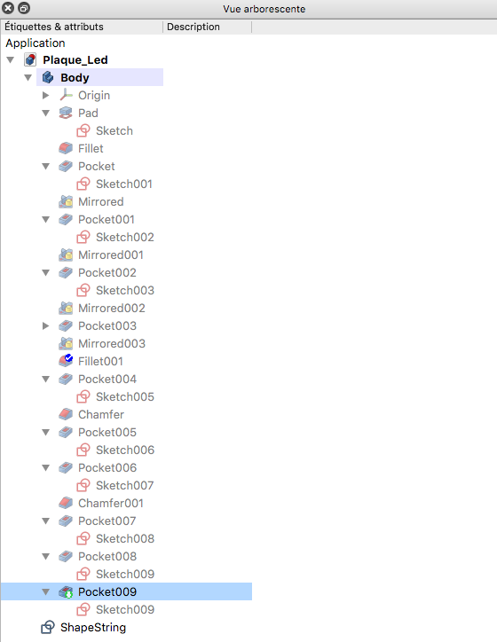

Je voudrais modifier une pièce réalisée avec FreeCAD et pour cela, il faut que je supprime certaines parties, mais sans en supprimer d'autres qui ont étaient dessinées après.
Ci-dessous, la structure de ma pièce.
Suivant ce que je supprime, j'ai soit un message d'erreur, soit le logiciel veut supprimer d'autres éléments jusqu'à tout supprimer ce que j'ai ajouté après la partie que je veux enlever !
Exemple : Si je veux supprimer le Sketch003, FreeCAD va me dire qu'il va supprimer Mirrored 002 et Pocket 002. Jusque-là, c'est normal, mais si j'accepte, je suis bon pour des messages d'erreurs en cascade et des boites de dialogue pour supprimer d'autres éléments jusqu'à avoir tout supprimé ce qui se trouve après la première suppression !
Y a-t-il un moyen de supprimer un élément dessiné au début de la conception de ma pièce sans tout bousiller ?

Dans un Body les éléments sont dépendants car ils sont créés à la suite les uns des autres.
Il est possible d'enlever une étape en plein milieu de l'arbre de construction, mais ça impose qu'elle soit vraiment spécifique (genre un ergot sur la pièce)
et que rien ne soit attaché dessus.
Et même dans ce cas il faudra replacer les sketchs suivants qui référenceront les anciennes faces, ce qui implique une bonne connaissance du logiciel.
Dans ton cas je ne vois que 2 solutions
- ne pas effacer l'étape mais créer une étape supplémentaire qui va annuler son action (remplir un perçage par exemple)
- refaire la pièce depuis le début dans un autre document en récupérant les sketchs les uns après les autres par ctrl+C/V

En fait, j'ai dessiné deux platines destinées à recevoir des connecteurs et interrupteurs et je voulais les assembler pour en faire plus qu'une, afin d'éviter de tout refaire, mais pour cela, j'ai besoin de supprimer certains éléments qui se trouvent au début de la construction et d'en modifier d'autres. J'ai réussi à assembler mes deux platines, mais dès que j'efface quelque chose, ça part tout en vrille !!
Je vais essayer en copiant juste ce qui m'intéresse.
