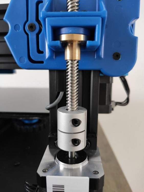

3) J'ai terminé le montage et j'ai voulu faire les 1ers tests de déplacement. X et Y ok mais Z impossible à déplacer (manuellement ou par l'interface). La courroie des Z vibre mais j'ai l'impression qu'un des 2 moteurs est "fixe" mais ce n'est peut être qu'une impression car à l'oeil nu je ne vois aucun déplacement, juste la courroie qui vibre quand je demande un déplacement. J'ai vérifié les connectiques et le serrage des pièces qui relient les moteurs à la tige fileté, ça me semble ok: Souci n°3

y aurait il une vis de blocage de l'axe Z mise pour le transport et que tu aurais oublié d'enlever ?
Peut-être, c'est une bonne piste mais je ne vois rien qui puisse faire de blocage. Et je suis débutant, donc je tâtonne...
Il y avait des colliers de serrage au déballage, je les ai découpé. Mais à part ça, je ne vois pas.
En desserrant un peu la vis du bas de cet élément, j'arrive à déplacement manuellement le Z maintenant:

Heu, j'avais pas fait attention, mais en Z il n'y a pas courroies ; ce sont les deux grosses tiges filetées qui font monter ou descendre le bras sur lequel se trouve la tête
La tête se déplace sur ce bras en X.
Pour le Y c'est le plateau qui avance ou recule.
Alors quelle courroie vibre la X ou la Y ?
C'était la courroie qui relie les 2 tiges filetées en haut du portique.
Le fait de déserrer la vis "6 pans" de l'élément qui relie une des tiges au moteur a débloqué le problème.
Par contre, problème n°4: l'ajustement de la tête grâce à l'excentrique ne permet pas, même serré au maximum de serrer suffisament l'ensemble sur le rail.... Aucun souci sur les excentriques du plateau par contre.. Une idée?
