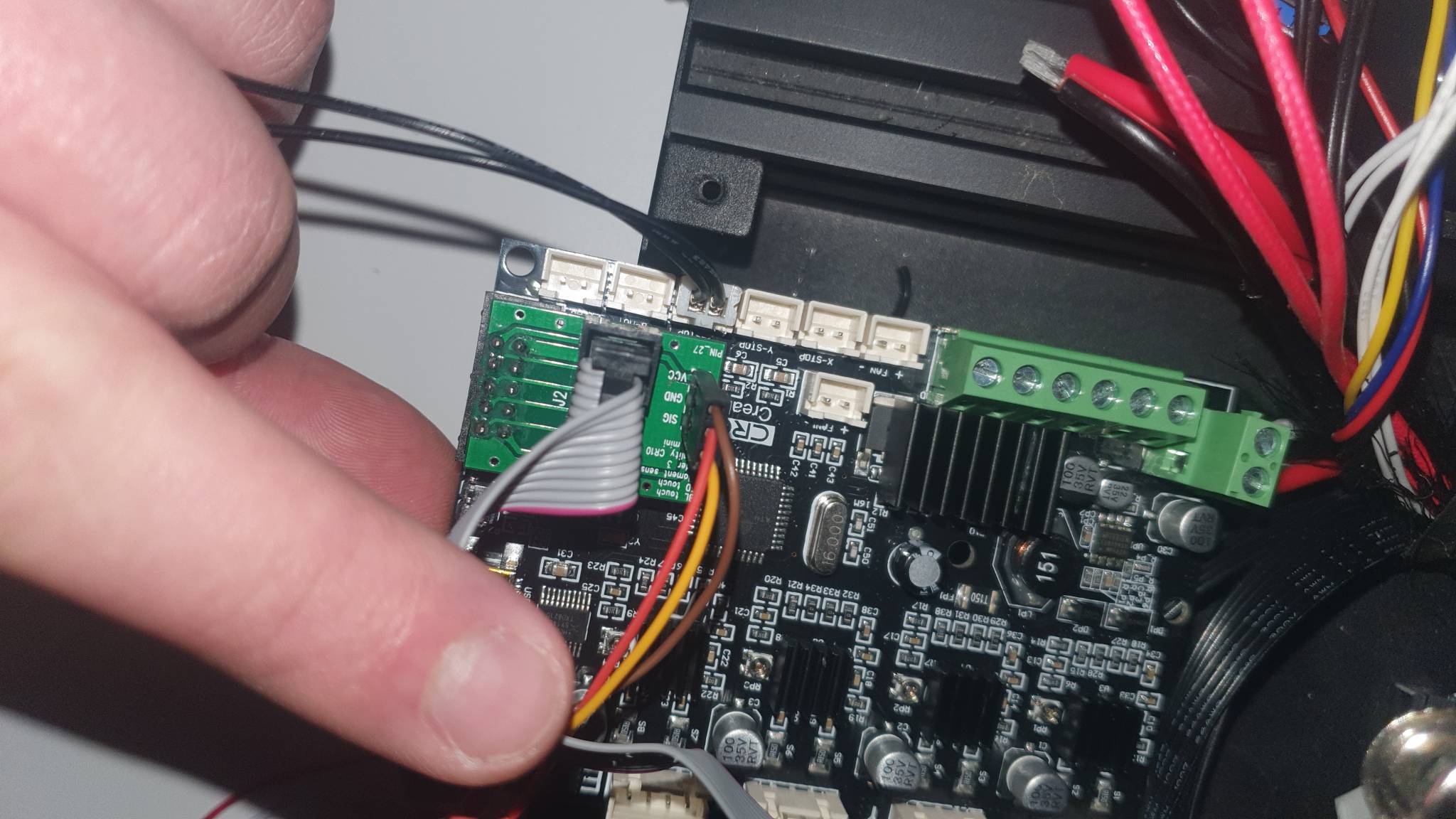

Lucas Wartelle Posté(e) Avril 18, 2020 Posté(e) Avril 18, 2020 Salut, J'ai voulu améliorer ma ender 3 en y ajoutant la carte mère 1.1.5 pour le silence et un BLTOUCH. J'ai commencé par flasher ma carte mère avec Malin 1.1.9 en suivant ce tuto, j'allume alors l'imprimante sans y avoir installer le BLTOUCH et ça fonctionne bien. Viens le moment ou je connecte le BLTOUCH sur la carte mère... Je connecte les 3 Pins sur l'adaptateur de la nappe pour l'écran et le petit connecteur à la place de l'ancien fin de course, et quand je démarre l'imprimante la led présente sur la carte mère ne s'allume pas, en plus de ça elle émet un léger bruit parasite comme un grésillement. Ce problème s'en va dès que je retire un des deux connecteurs du BLTOUCH n'importe lequel. J'ai au début pensé à un problème de firmware, peut être quelque chose que j'avais mal fait j'ai donc suivi ce tuto mais sans succès toujours le même problème... J'ai vérifié qu'il n'y avait pas de continuité entre les câble même si ça serait étonnant mais non il n'y a rien. Alors je commence à désespérer... ça fais maintenant 1 semaine que je tourne en rond ça deviens très dur pour le moral en ce temps de confinement J'espère que quelqu'un qui a déjà eu ce problème pourra m'éclairer ! Merci
fran6p Posté(e) Avril 19, 2020 Posté(e) Avril 19, 2020 @Lucas Wartelle Bonjour, Le Bltouch c'est un officiel de Antclabs ? Kit Creality ? Quelle version 3.0 / 3.1 ? L'adaptateur sur l'écran est bien positionné dans la prise (pas de décalage) ? Des photos de tes branchements? …
Lucas Wartelle Posté(e) Avril 20, 2020 Auteur Posté(e) Avril 20, 2020 Salut, Oui le Bltouch est un officiel de Antclabs j'ai commandé celui-ci en version 3.1. L'adaptateur est bien en face il n'y a pas de décalage. Sur la photo j'ai simplement alimenté la carte puis brancher les câbles du bltouch sur la carte mère. J'ai fais une petite vidéo aussi qui montre le problème que ça me fais quand je branche les 2 connecteurs sur la CM n'hésitez pas à mettre du son pour bien entendre le bruit que l'alimentation fait au branchement du connecteur? A savoir que j'ai déjà essayé d'inverser les fils du Zstop mais sans succès.
fran6p Posté(e) Avril 20, 2020 Posté(e) Avril 20, 2020 @Lucas Wartelle Tes câbles rouge et brun m'ont l'air inversé: Rouge vers Vcc (+5V) et Brun vers Ground Pour les inverser :

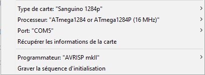

Idealnight Posté(e) Avril 20, 2020 Posté(e) Avril 20, 2020 Fais tu attention au type de carte et au programmateur que tu choisis dans arduino pour téléverser le firmware ou créer ton HEX ?
fran6p Posté(e) Avril 20, 2020 Posté(e) Avril 20, 2020 il y a 1 minute, Lucas Wartelle a dit : maintenant lorsque j'essaie de mettre à jour le firmware de ma carte mère 1.1.5 j'ai cette erreur : avrdude: stk500_recv(): programmer is not responding avrdude: stk500_getsync() attempt 1 of 10: not in sync: resp=0x4e Si tu téléverse le firmware via une connexion PC - carte en USB, c'est ou le signe de l'absence du chargeur de démarrage ou le pilote de la carte (USB) pas reconnu. Les cartes 1.1.5 utilisent un CH340 (Printer Drivers.zip ). J'espère que l'inversion des câbles n'a pas eu de conséquences fâcheuses pour la carte Tu utilises quel programme pour tenter de remettre ton chargeur via la clé USBASP. Dernière idée (qui fonctionne assez souvent): si ton OS est Windows alors redémarre et retente le flash.
Lucas Wartelle Posté(e) Avril 20, 2020 Auteur Posté(e) Avril 20, 2020 (modifié) J'ai tenté un redémarrage mais sans succès toujours le même problème. J'ai installé les drivers que tu as partagé @fran6p mais aucune amélioration. Pour mettre à jour le firmware j'ai essayé de le televerse en usb et j'aperçois bien le port com avec les paramètre de la photo. Pour le bootloader je suis passer par le logiciel arduino directement en suivant ce tuto mais je n'aperçois pas le port com pourtant mes drivers sont à jour. Modifié (le) Avril 20, 2020 par Lucas Wartelle

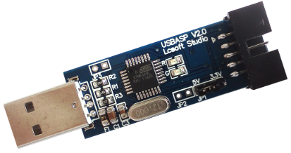

Idealnight Posté(e) Avril 20, 2020 Posté(e) Avril 20, 2020 (modifié) Attention le connecteur usbap ne fonctionne pas ainsi, tu ne peux pas l'utiliser pour téléverser direct avec arduino sauf is je me trompe @fran6p, moi je n'ai pas réussi. Pour téléverser avec arduino il faut connecter l'imprimante en usb avec le cable d'origine. Regardes ma procédure sur mon topic car je pense que tu cherches a fonctionner comme je l'ai fait. il y a 27 minutes, Lucas Wartelle a dit : J'ai réussis à flasher le firmware de creality avec le programmeur usbasp mais l'ecran de l'imprimante reste bleu C'est un firmware avec un bootloader ? Quel firmware tentes tu d'installer ? Modifié (le) Avril 20, 2020 par Idealnight
Lucas Wartelle Posté(e) Avril 20, 2020 Auteur Posté(e) Avril 20, 2020 (modifié) J'ai flasher celui tout en haut de la page pour ender 3 mais je pense qu'il n'y a pas de bootloader avec surement pour ça que j'ai toujours un ecran bleu. J'avais trouver tout à l'heure un firmware avec bootloader intégré ce qui me permettrai de le flasher mais impossible de remettre la main dessus Modifié (le) Avril 20, 2020 par Lucas Wartelle
Idealnight Posté(e) Avril 20, 2020 Posté(e) Avril 20, 2020 (modifié) Tu as du écraser le bootloader la première fois donc possible que tu n'en es plus. En attendant un coup de main d'un autre comme @fran6p n'ayant pas utilisé le vieux firmware de creality je ne peux pas trop te guider sur ceux là par contre ayant utilisé le firmware TH3D (par progisp) j'ai fais sur mon topic un tuto rapide pour expliquer l'installation de celui-ci sur la ender 3 avec 1.1.5. d'ailleurs TH3D crée un Hex avec et sans bootloader. Modifié (le) Avril 20, 2020 par Idealnight
Lucas Wartelle Posté(e) Avril 20, 2020 Auteur Posté(e) Avril 20, 2020 Merci @Idealnight je vais y jetter un coup d'oeil tout de suite ! Parce que là je ne comprend plus rien du tout ! J'ai trouvé un post dans lequel @fran6pdonne des fichiers. J'ai flasher le fichier Marlin.ino.with_bootloader.sanguino.hex en pensant que je n'avais plus de bootloader, le flash se passe bien et quand je démarre l'imprimante il y a toujours cet écran bleu
Idealnight Posté(e) Avril 20, 2020 Posté(e) Avril 20, 2020 (modifié) Fran6p est plus expert que moi, moi je maîtrise une méthode qui a fonctionné pour moi mais lui plusieurs ^^. Par contre il faut faire attention quand on part à la pioche comme cela sur l'autre tuto ce que propose fran6p n'est pas adapté (ou du moins le firmware) pour toi car déjà tu as un BLtouch qu'il n'a pas, il n'a pas de clé USB ISP ensuite FRan6p adapte ses réponses en fonction de chacun même si souvent la méthode peut correspondre parfois des subtilités subsistent Modifié (le) Avril 20, 2020 par Idealnight
Lucas Wartelle Posté(e) Avril 20, 2020 Auteur Posté(e) Avril 20, 2020 (modifié) Ok alors je viens de suivre ton tuto @Idealnight j'ai compilé le firmware TH3D puis je l'ai exporté en .hex. J'ai donc flasher le fichier TH3DUF_R2.ino.with_bootloader.sanguino.hex avec ProgISP avec succès. Au démarrage de l'imprimante encore et toujours cet écran bleu ! Et ce qui est bizarre c'est que théoriquement en faisant cette manip la carte mère devrait donc avoir un bootloader, je devrais donc pouvoir flasher un firmware en usb simplement et en essayant j'ai toujours ce message d'erreur : avrdude: stk500_recv(): programmer is not responding avrdude: stk500_getsync() attempt 1 of 10: not in sync: resp=0x81 J'ai relié octoprint à ma carte mère et je n'arrive pas à me connecter à la carte mère donc le problème ne vient pas de l'écran. Modifié (le) Avril 20, 2020 par Lucas Wartelle

Lucas Wartelle Posté(e) Avril 21, 2020 Auteur Posté(e) Avril 21, 2020 C'est bon j'ai trouvé ! Le problème venait bien du bootloader. Si ça peux aider quelqu'un qui passe par là voici ce que j'ai fais : - Installer Zadig cliquer sur option puis "List all devices" - Sélectionner usbasp puis choisir le pilote WinUSB cliquer sur "install driver" Dans Arduino cliquer sur outils -> Type de carte : Sanguino 1284p Processeur : ATMEGA1284p (16Mhz) Programmateur : USBasp Puis cliquer sur graver la séquence d'initialisation. Le bootloader est flasher il ne reste plus qu'à installer un firmware avec un câble usb
