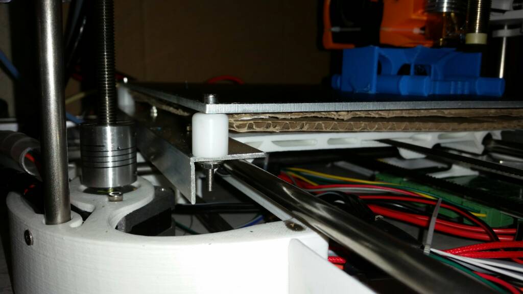

Nanuq25 Posté(e) Septembre 16, 2016 Posté(e) Septembre 16, 2016 Hello.C'est bien tout ça. Le pare feu et plaque de laine de roche, c'est balèze !Pour ma part, deux bout de carton!Et les visses avec ressort, je ne les ai pas utilisé. J'ai préféré des entretoises nylon. Bcp plus rigide en déplacement latérale. Et j'ai viré le plateau Dagoma. Trop lourd.Ça donne ça:Envoyé de mon SM-G900F en utilisant Tapatalk
Nanuq25 Posté(e) Septembre 16, 2016 Posté(e) Septembre 16, 2016 Non, non! Le côté chauffant est bien en dessous. Et j'ai un buildtak noir au dessus.Envoyé de mon SM-G900F en utilisant Tapatalk
