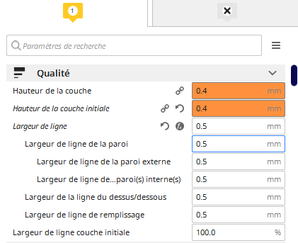

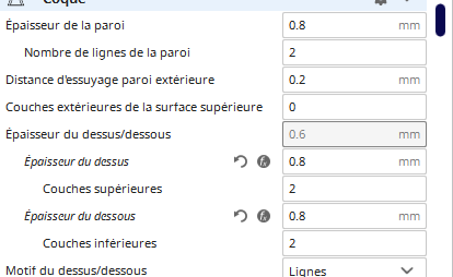

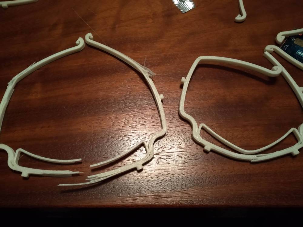

je vous partage mes réglage pour une buse 0.4 mm pour faire une visiere  face-shield-litho3d20200402-1815-l0cin3.zip en 20 mnt (16 sur cura ) y a encore quelque reglages mais bon, alors la qualité est certe moins bonne sur une face mais c'est d abord efficience , vous économiser environ 7 gr en moy par piece et vous en faite 3 par heure

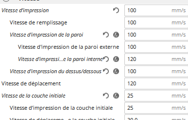

Concernant le profil que j'utilise, il ne te sera d'aucune utilité car nous n'avons pas la même machine.
La seule indication que je peux te donner, c'est que j'utilise PrusaSlicer qui permet de "brider" la vitesse d'impression au débit volumétrique supportable par la hotend (valeur d'environ 15mm³/s pour du PLA sur une E3D V6 standard, valeur qui hérisse le poil de @ymgui 😉)
En clair ça veut dire que tu peux régler la machine à une vitesse farfelue, par ex. 500mm/s, le slicer va limiter la Vmax à ce débit. Tout "l'art" du réglage ensuite se trouve dans l'optimisation des mouvements de la machine, épaisseur de couches, largeurs de paroi, périmètres plutôt qu'infill minuscules. Le but étant de faire tourner la machine le moins vite possible pour la ménager, tout en maximisant le débit de filament extrudé.

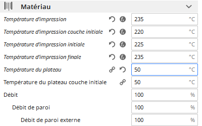

oui je suis au limite et je dois chauffer d'avantage mon filament ( enfin tout dépend lequel j'ai eu 2 bobine acenix truc du genre de la balle meme a 110mm/s je restais dans les chauffe constructeur,  la j'ai du amazon c 'est du délire de la m****  avec de la vitesse )

@wfire,
Je trouve un peu curieux ta hauteur de couche à 0.4 pour une buse de 0.4, ----> c'est pas très orthodoxe... comme disent les boudhistes protestants de mon quartier
Mais je vais l'essayer pour voir..

les boudhistes me flagèle car max 0.32 si je ne m'amuse  après cétais juste un kiff
Oui clairement à ces vitesses il faut monter la température. Sur le modèle Prusa RC3, je monte à 160mm/s réel (il ne faut pas oublier les accélérations/décélérations, souvent les Vmax ne sont pas atteintes) avec du tout venant, mais en direct-drive avec des bondtech, ça aide.
Pour la hotend, je ne sais pas ce qui est compatible avec l'A10m, tout ce que je connais qui sort des standard point de vu débit sont les E3D Volcano et E3D SuperVolcano. Avec une Volcano tu peux augmenter de moitié le débit sans augmenter la puissance de chauffe (toujours d'après les chiffres qu'on trouve à droite à gauche).
Le Vmax E correspond en effet à la vitesse de l'extrudeur. 25mm/s colle avec une imprimante à bowden. Sur un direct-drive tu es dans les 120mm/s. Cette vitesse se remarque surtout lors des retracts où une machine à bowden fait des pauses car quelques millimètres à 25mm/s dure une éternité face à <1mm à 120mm/s d'un direct-drive, ce qui peut poser des problèmes de pression dans l'extrudeur, visibles par des zits ou des blobs.

Ca peut s'essayer, sans doute; mais je pense que tu dois avoir des problèmes d'accrochage sur le plateau si tu n'écrase pas le "boudin" ...
Ca doit pouvoir se régler en poussant un peu sur le réglage de sur-extrusion afin d'envoyer un peu plus de fil que nécessaire.

j'ai un derniere question ( je sais pas comment ca s'appel ) mais ce qui tire le filament ( la grosse roulette noir la ) si on dessère la languette en plastique ( celle qui permet d'inserer le filament ) ça a une incidence sur le print ??
Je rejoins @Bosco2509, on m'a commandé plusieurs fois des Prusa RC3 en échange d'autres modèles qui étaient déjà livrés par le groupe local car il y avait une raison ou une autre que ça n'aille pas, fragilité, fiabilité, confort etc... Après je ne sais pas où est le curseur entre un problème du modèle lui-même, et la qualité de l'impression. C'est pour ça que j'en reste à mes RC3 en 1h26 en les contrôlant une à une, par deux personnes au niveau du contact avec le front.

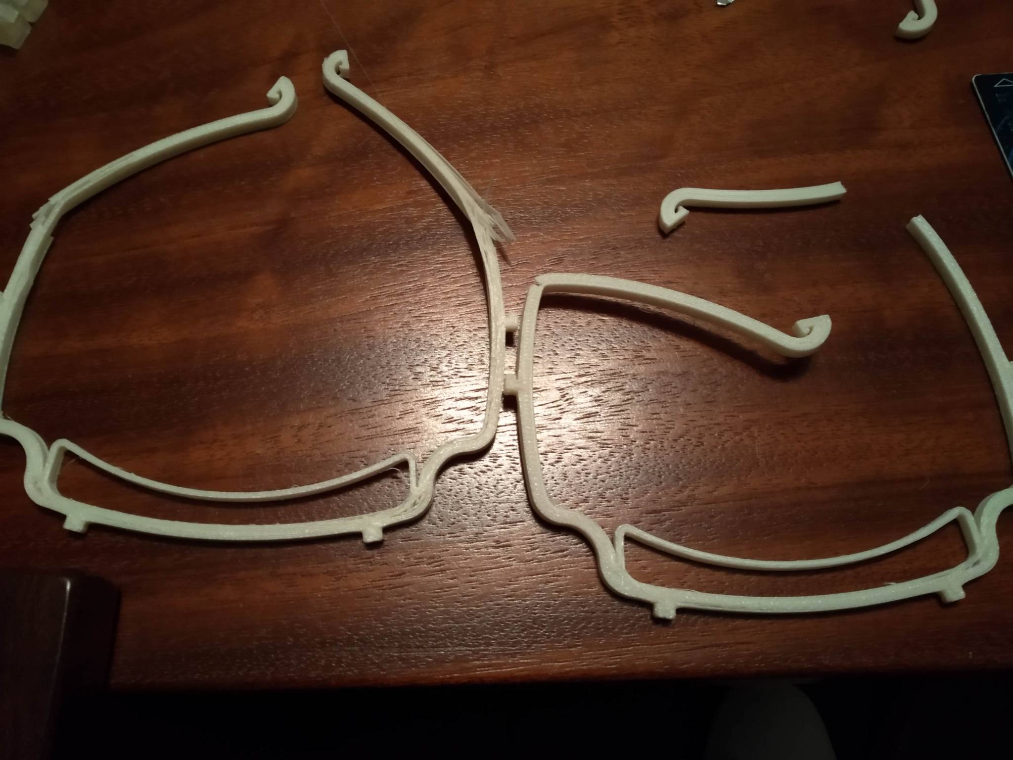

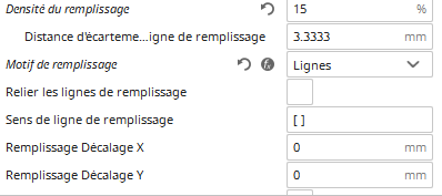

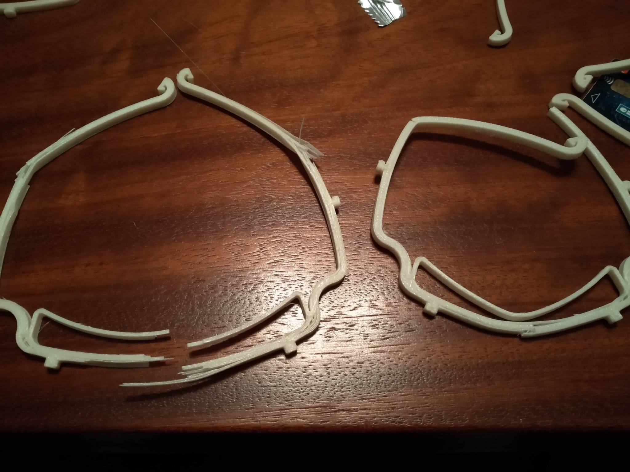

je viens de faire un test de casse saur 5 visière plein et 5 visière avec remplissage , ceux avec remplissage sont plus résistante c 'est net  j'ai pu plier presque a 90° avant une casse net
les pleine ce cassent bien avant et de manieres filandreuse
au niveau du front les pleines ne résiste pas , les remplissage la plus petite partie ce pli mais ne rond pas
