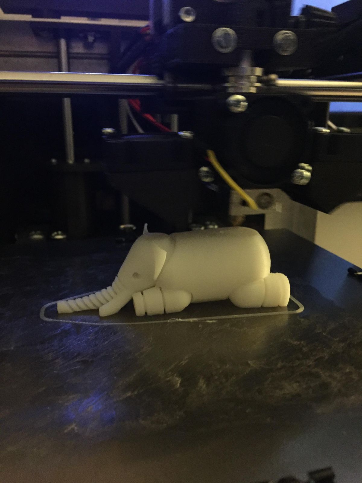

dusters Posté(e) Avril 29, 2016 Posté(e) Avril 29, 2016 La machine est full opérationnelle et à imprimer non stop hier soir 1
grattounet Posté(e) Avril 29, 2016 Posté(e) Avril 29, 2016 Super !! @dusters très sympa ta première réa
