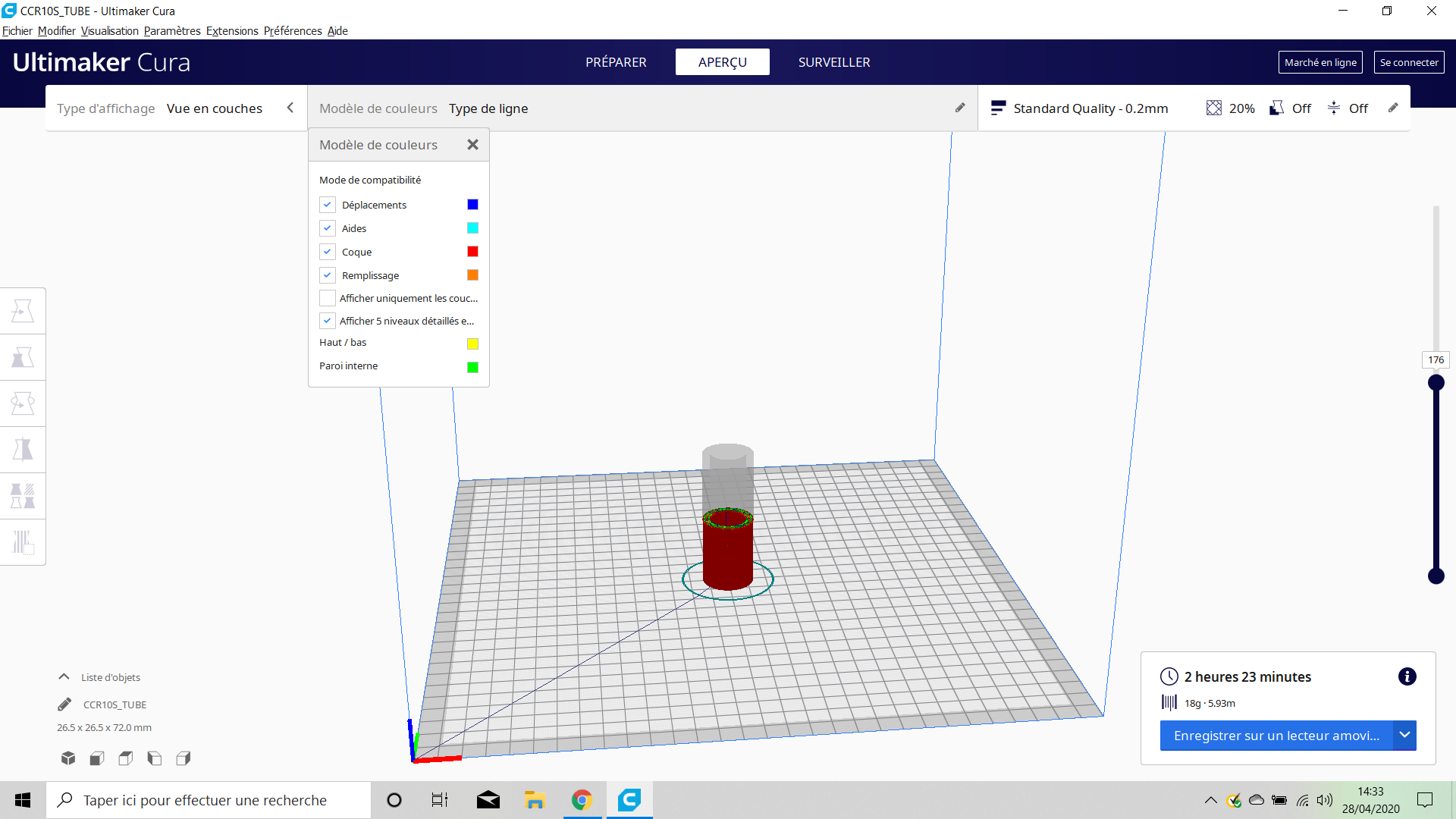

bs10 Posté(e) Avril 21, 2020 Partager Posté(e) Avril 21, 2020 bonjour après ma présentation voici ma question sur cura 4.5 j'ai vu sur une vidéo la possibilité de suivre le trajet de l'extrudeur ( la classe ) j'ai cura 4.5 depuis 1 mois environ , mais je n'ai pas cette fonction , je m'explique quand je passes en aperçu , dans le choix , l'extrudeur n’apparais pas , ni la barre de lecture /pause j'ai configuré deux types d'imprimante , pareil ??? alors je me suis posé la question ( faut il que l'imprimante soit connectée par câble ??? ) je suis un peu largué , voire beaucoup merci de vos connaissances slts Lien vers le commentaire Partager sur d’autres sites More sharing options...

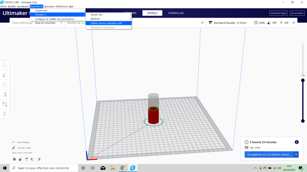

bs10 Posté(e) Avril 22, 2020 Auteur Partager Posté(e) Avril 22, 2020 bonjour petite info supplémentaire quand je fais , paramètres /extrudeur 1 / définir comme extrudeur actif il ne se passe rien ! slts Lien vers le commentaire Partager sur d’autres sites More sharing options...

bs10 Posté(e) Avril 28, 2020 Auteur Partager Posté(e) Avril 28, 2020 bonjour a tous j'en reviens a mon problème j'ai changé de pc ( open gl 4.6 ) donc ok j'ai exactement le même problème a savoir pas de viewer de couche ??? quand je passe en aperçu / type de ligne je n'ai pas la ligne " extrudeur " et pas de barre de lecture ( tout comme l'ancien pc ) et si j'essaye de cocher extrudeur actif ! il ne se passe rien ?? alors si un de vous a la soluce a ce mystère ! je lui en serai très reconnaissant merci slts Lien vers le commentaire Partager sur d’autres sites More sharing options...
bs10 Posté(e) Avril 29, 2020 Auteur Partager Posté(e) Avril 29, 2020 bonjour a tous en allant traîner sur le forum ultimaker j'ai résolu mon problème il suffisait de décocher la case " forcer le mode de compatibilité " voila çà fonctionne au poil slts Lien vers le commentaire Partager sur d’autres sites More sharing options...
