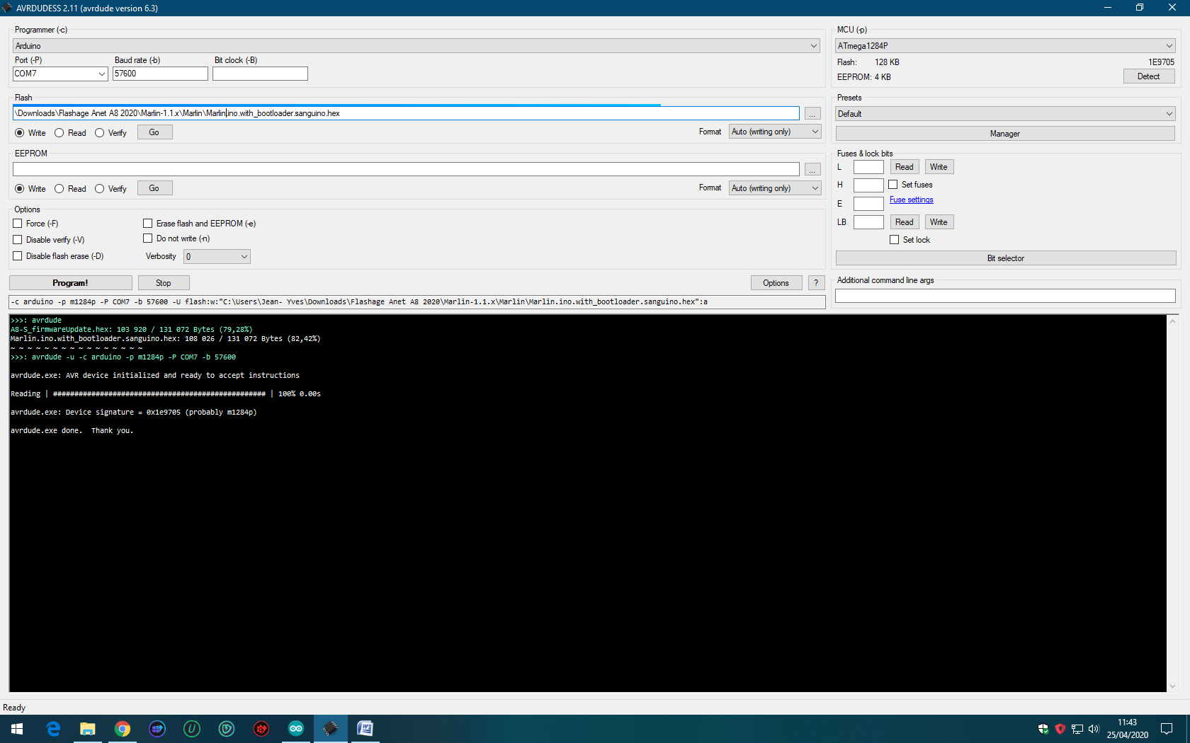

Dans mon dossier marlin j'ai un fichier "marlin.ino.with_bootloader.sanguino.hex". Que dois je faire ensuite?
Voila, j'ai selectionné mon dossier dans marlin et fait la manip. L'imprimante affiche le meme ecran que le firmware d'origine.
Tu as ton usbasp?
Sinon vérifies tes steps par rapport à ce pdfFirmware Upgrade.pdf
Parce que ton screenshot ne montre que la lecture de firmware, pas le flash.
Modifié (le) par Maeke
Tu as ton usbasp? si c'est de la clé usb dont tu parles je n'en ai pas.
je vérifie et reviens vers toi.
Tu n'as pas vraiment besoin de l'usbasp pour le pdf, mais si ça tourne mal, seul l'usbasp (ou une carte arduino) pourra te sauver ta carte.

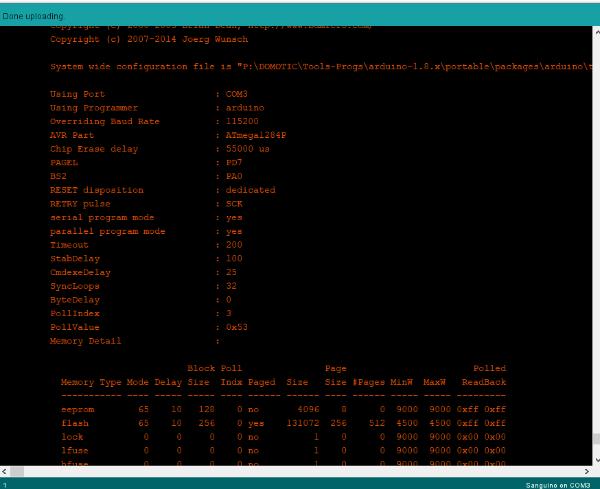

S'lut @Shitan,
J'ai vu que tu as essayé de compilé mon firmware sans succés par l'IDE arduino et pareil avec AVRDUDESS:
Essayes la même ligne avec en baud 115200:
ou avec AVRDUDE:

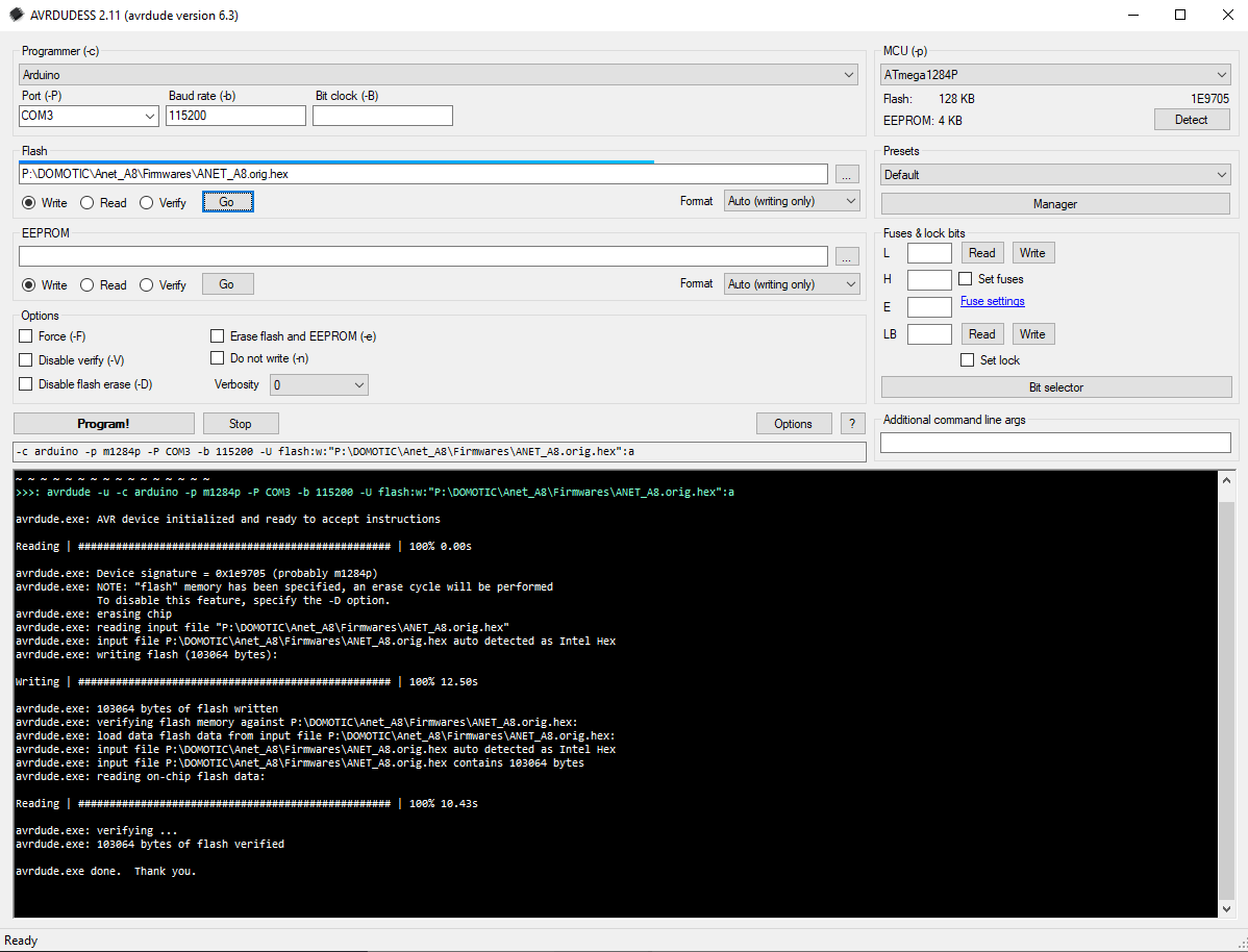

Ah oui, honte sur moi, je n'avais pas fait gaffe à la vitesse du port com.
Déjà vérifies dans le gestionnaire de périphériques si t'es sous windows.
J'ai de nouveau tenté un flashage avec avrdudess et j'ai changé la vitesse à 115200. Toujours pareil il n'y a pas d'écriture après la compil.
