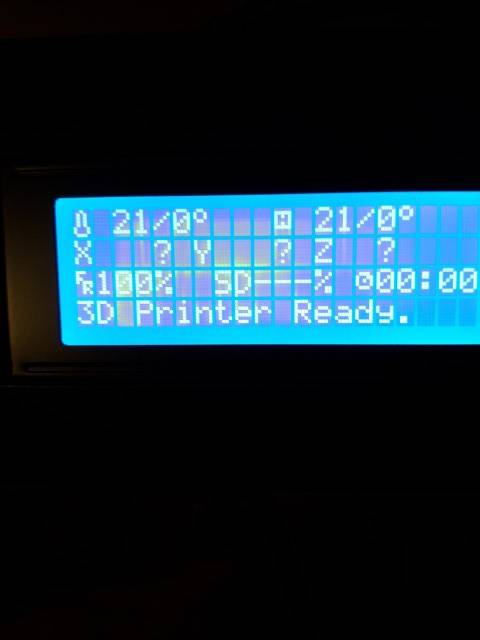

Shitan Posté(e) Avril 22, 2020 Partager Posté(e) Avril 22, 2020 Bonsoir à tous, j'ai eu la bonne idée de changer le firmware (Marlin de 1.1.4 à 1.1.9.1) et depuis plus rien ne marche.Je reste en permanence avec l'affichage 3D printer ready et les 3 axes qui affichent 0 et un point d'interrogation alternativement. En navigant dans les menus et en les selectionnant, je reviens toujours sur cet affichage sans d'autre possibilité. Avez vous une idée de ce qui pourrait disfonctionner? Merci par avance pour vos réponses Lien vers le commentaire Partager sur d’autres sites More sharing options...

Maeke Posté(e) Avril 22, 2020 Partager Posté(e) Avril 22, 2020 (modifié) Le points d'interrogation sont normaux, ils veulent dire que l'imprimante ne sait pas ou son ses axes au moment de la photo, un simple auto home suffirait à régler le problème... si tu pouvais envoyer la commande, qu'utilises-tu comme logiciel? Et aussi vérifies bien tout les paramètres de ton Marlin, tu as peut-être une durée de retour automatique à l'écran d'accueil trop courte, regardes dans ton configuration_adv.h, la ligne contenant define LCD_TIMEOUT_TO_STATUS la valeur est en millisecondes, donc pour un délai de 15 secondes il faut une valeur de 15000. Sinon, quel tuto tu as suivi pour ton update de Marlin? Modifié (le) Avril 22, 2020 par Maeke Lien vers le commentaire Partager sur d’autres sites More sharing options...
Shitan Posté(e) Avril 22, 2020 Auteur Partager Posté(e) Avril 22, 2020 Bonsoir, Pour Juditek je n'ai pas de capteur de nivellement. Pour Maeke, de quel logiciel parles tu? Pour le tuto j'ai suivi le dernier de Derbo.La LCD_TIMEOUT_TO_STATUS est bien à 15000. J'arrive à faire défiler les menus sans pouvoir les selectionner. Je reviens immédiatement à l'écran 3D printer ready. Lien vers le commentaire Partager sur d’autres sites More sharing options...

Shitan Posté(e) Avril 23, 2020 Auteur Partager Posté(e) Avril 23, 2020 Dans mon cas le flashage s'est très bien passé. C'est seulement après le téléversement que l'imprimante n'a plus répondu. Je vais refaire la manip en suivant le tuto que tu m'a mis en lien. Si cela ne fonctionne toujour pas, je reviendrai au firmware d'origine anet.C'est dommage je viens d'acheter un 3D touch... Lien vers le commentaire Partager sur d’autres sites More sharing options...

Shitan Posté(e) Avril 23, 2020 Auteur Partager Posté(e) Avril 23, 2020 Le message d'erreur: #error "Oops! Make sure you have 'Arduino Mega' selected from the 'Tools -> Boards' menu." Il semblerait que ce ne soit pas la bonne carte alors qu'en début c'est bien anet V.1.0 Lien vers le commentaire Partager sur d’autres sites More sharing options...
sfritz Posté(e) Avril 24, 2020 Partager Posté(e) Avril 24, 2020 (modifié) Si je comprends bien, tu as bien installer le Driver pour téléverser vers Anet. Du coup, dans l'onglet outil d'Arduino tu as bien sélectionné comme type de carte "Anet 1.0" et Programmateur "AVRISP mkII"? Modifié (le) Avril 24, 2020 par sfritz Lien vers le commentaire Partager sur d’autres sites More sharing options...
