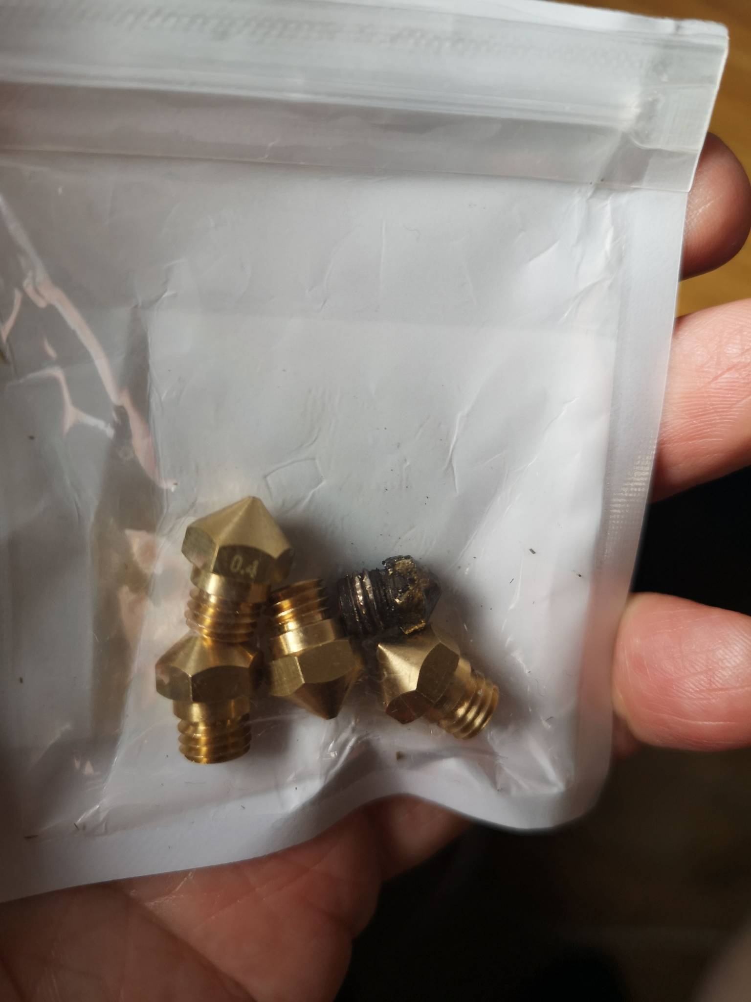

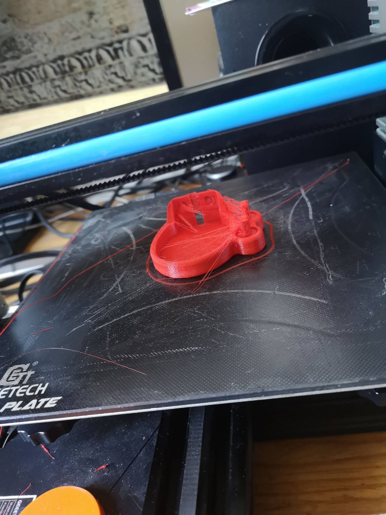

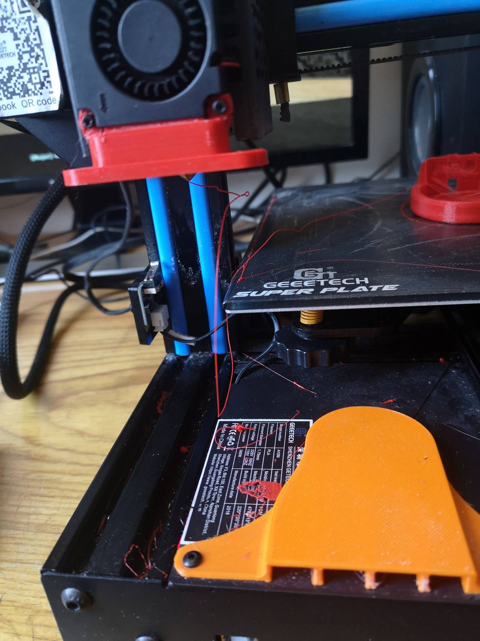

casimir.24 Posté(e) Avril 25, 2020 Partager Posté(e) Avril 25, 2020 Bonjour, j'ai un gros souci de rétraction suite un changement de buse qui est plus grosse que selle de base. Un fil de 20 cm a l'arrive et au début je vous joins les photos. J'ai teste plein de paramètre de rétraction mais rien ne marche et une température de 195 degrés pareille. mes paramètre sur mon imprimante : voici les modifications Zsteps/mm mettre 425 (après calcul) Motion accel : 500 a-retract : 1000 a-travel 500 Amax x : y: E: les trois à 1000 au lieu de 5000 bien enregistrer les modifications après les réglages (merci à Vap38 pour les paramètres) slicer (tester : Repetier-Host, EasyPrint 3D, Cura 4.6, et ideaMaker) je suis toujours sur le firmware origine 1.18 cordialement Lien vers le commentaire Partager sur d’autres sites More sharing options...

casimir.24 Posté(e) Avril 25, 2020 Auteur Partager Posté(e) Avril 25, 2020 je viens de finir le teste sur mon imprimante cela est pire on a toujours le souci de rétraction et surtout je me suis retrouver avec un fil de 40 cm de long le double que l'autre. cordialement Lien vers le commentaire Partager sur d’autres sites More sharing options...

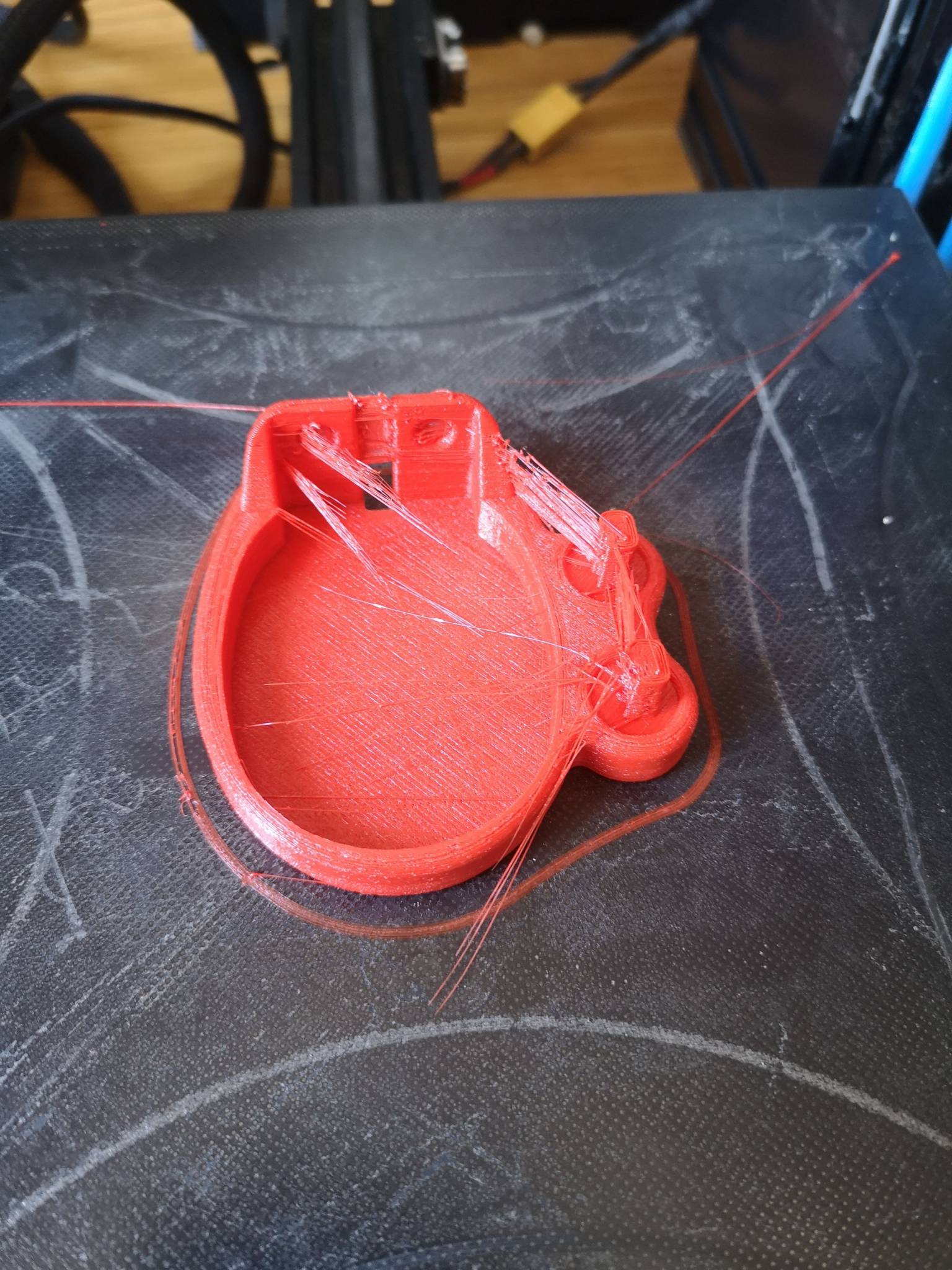

vap38 Posté(e) Avril 25, 2020 Partager Posté(e) Avril 25, 2020 (modifié) Il faut acheter une autre bobine de filament je propose GEEETECH pour faire une essai de couleur noire pour changer !. Nota je ne suis jamais déçu de la qualité des filaments GEEETECH. en conclusion l'impression est correct avec beaucoup de fil ce n'est pas évident de dire que c'est un problème de rétraction. L'impression du chien est correct car très peux de rétractions, à mon avis la qualité du filament peut être en cause. les paramétrages des vitesse max sont correct je suis en réglage comme sur la vidéo (donc le problème est différent) Conclusion il ne faut pas se disperser dans tous les sens ! j'ai déjà rencontré ce problème avec un filament qui engendre beaucoup de fils. le fait de changer la buse ne change rien si elle est à l'identique. Il est claire que la qualité du filament est un facteur déterminant surtout si l'on reste toujours à galérer avec le même filament!!! cette imprimante n'est pas une exception il faut un jugement cartésien pour s'en sortir ! la méthode de dépannage c'est se poser les questions suivantes ou pourquoi et comment je dois régler le problème ou dépanner. je peux développer dans se sujet car j'ai une expérience du SAV. a+ Modifié (le) Avril 25, 2020 par vap38 1 Lien vers le commentaire Partager sur d’autres sites More sharing options...

casimir.24 Posté(e) Avril 27, 2020 Auteur Partager Posté(e) Avril 27, 2020 09:04:10.248 : PID Autotune finished! Put the last Kp, Ki and Kd constants from below into Configuration.h 09:04:10.248 : #define DEFAULT_Kp 38.98 09:04:10.249 : #define DEFAULT_Ki 4.21 09:04:10.250 : #define DEFAULT_Kd 90.22 J'ai ensuite envoyer la commande tout c bien passer voici l'impression qui suit , toujours le même souci de filament début et fin Lien vers le commentaire Partager sur d’autres sites More sharing options...
vap38 Posté(e) Avril 27, 2020 Partager Posté(e) Avril 27, 2020 Ok pour le test c'est très simple... pour le PLA rouge descend la température à 190° puis 5 minutes après tu descend la température à 185° car j'ai vu que le point de fusion est très bas pour ce type de PLA! Fait un test mécanique à la fin de l'impression pour se rendre compte si les layers tiennent bien ensemble. Autrement l'impression en bloc est très bonne! le seul problème ce sont les fils d'ange trop nombreux. (la rétraction ce n'est pas le problème, c'est la qualité du filament, la température et la vitesse d'impression qui rentre en ligne de compte; la rétraction n'est pas prioritaire) Tous les filaments font des fils d'ange plus ou moins selon la nature du filament (mat, brillant, silk etc...) il ne faut pas oublier que le PLA comporte des additifs divers. a+ Lien vers le commentaire Partager sur d’autres sites More sharing options...
