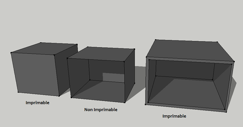

Le cube ne sera pas imprimable, faudrait déjà être en mesure de le créé sur un logiciel de 3D ce qui est pas possible, sauf en prenant une perspective sous un angle précis et alors ça ne serait qu'une illusion.
Pour le ruban, faut juste lui donné de l'épaisseur et op, un objet doit être un objet plein, c'est à dire qu'il lui faut une épaisseur minimal pour être imprimable, et surtout tout objet qui a été extrudé doit absolument être fermé dans son volume, je veux dire par la, pas d'épaisseur avec une arrête pas fermé.

Quand je parles d'objet plein, je veux dire qu'un objet doit toujours un volume.
