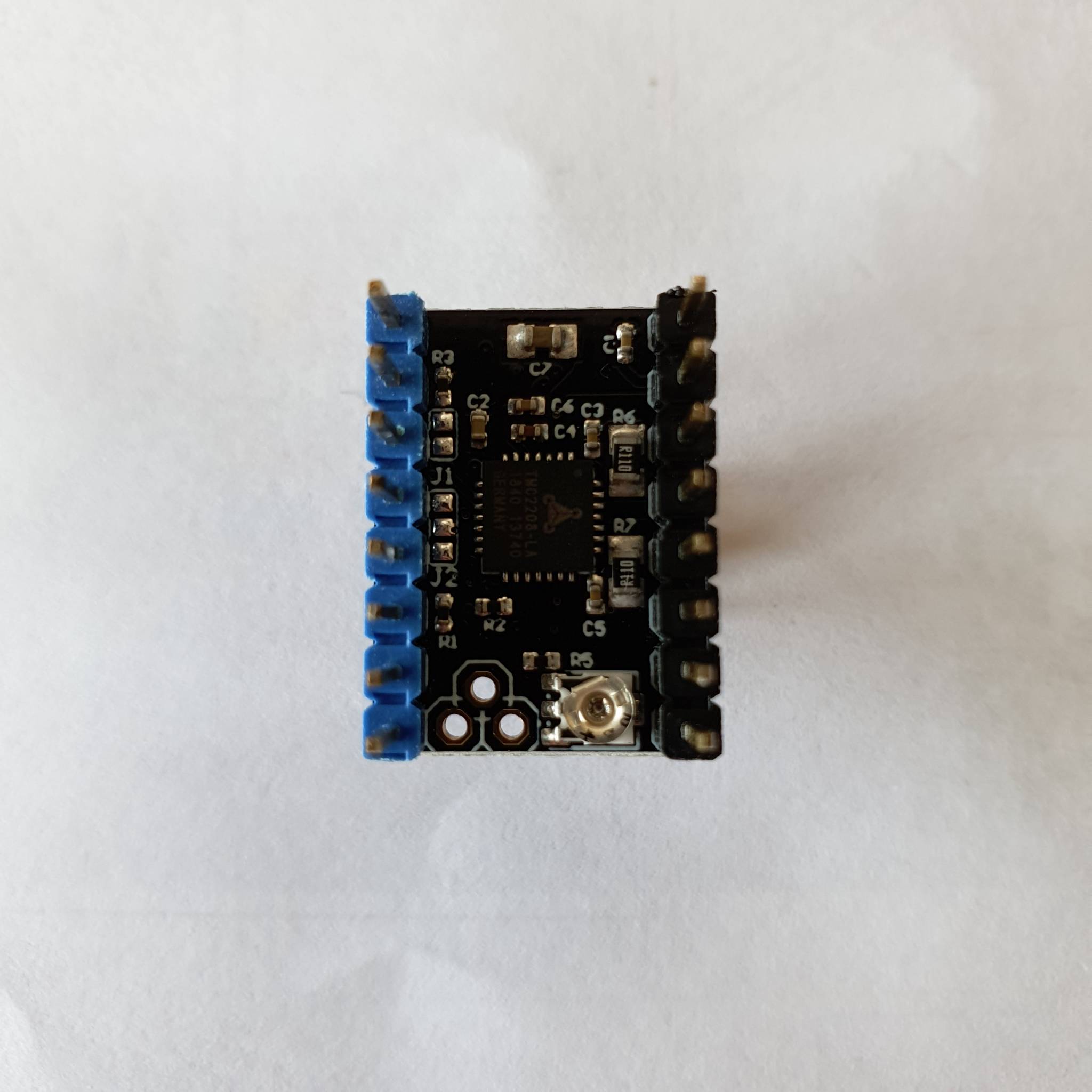

J'avais acheté des TMC2208 BIGTREETECH il y a un an pour les monter sur un RAMPS 1.6 BIGTREETECH. Carte sur laquelle j'ai grillé un fusible que j'ai ponté suite à une inversion de la polarité de mon alimentation. Elle fonctionne donc mais je ne compte plus l'utiliser. L'ensemble était destiné à l'imprimante que je me fabrique. J'ai donc commandé une SKR 1.4 + TMC2209 pour cette imprimante et ai décidé de récupérer les TMC2208 pour mon ANET A8. J'ai donc acheté une carte SKR 1.3 pour celle-ci.

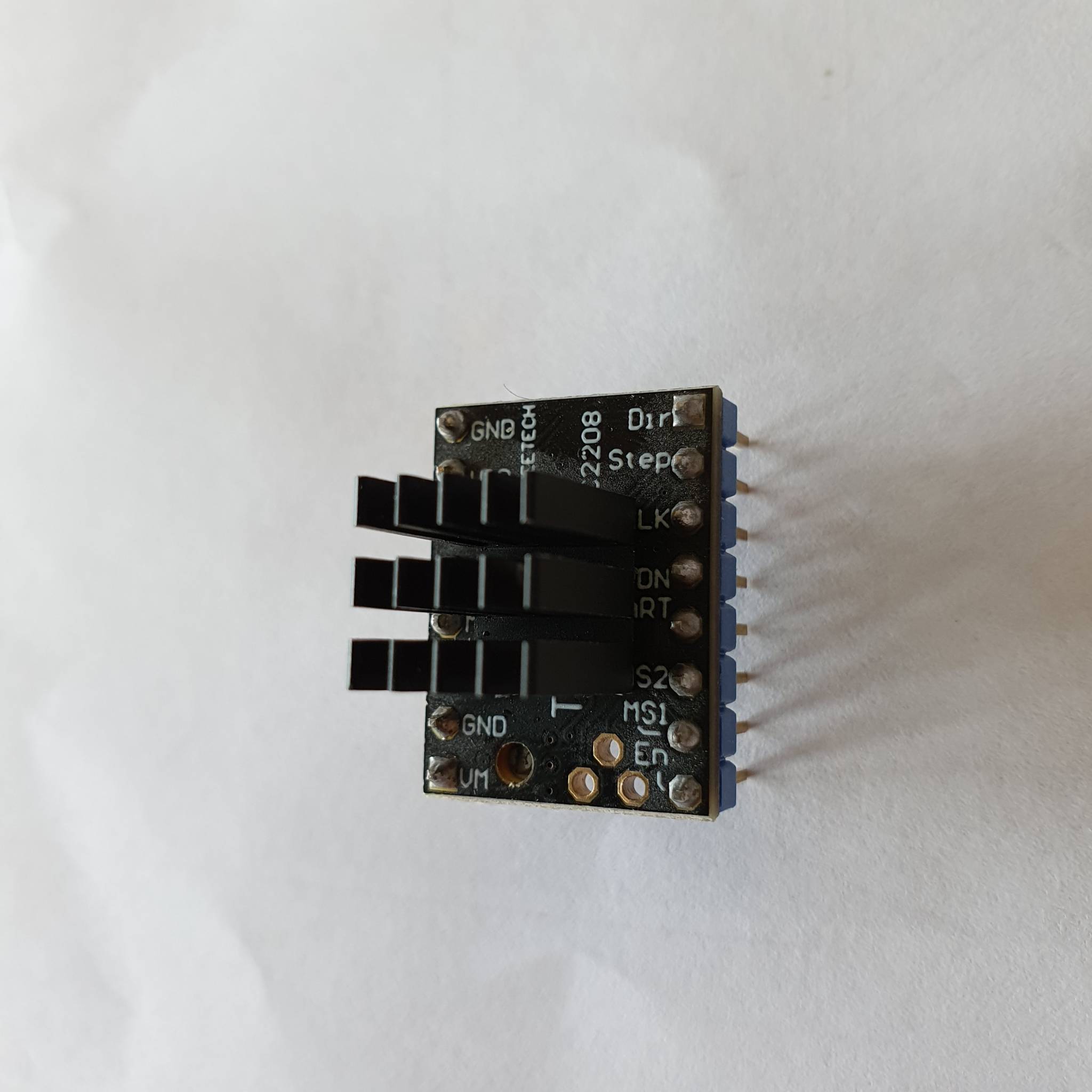

Ma question étant : comment passer mes TMC 2208 en UART? (Pour montage avec la SKR 1.3)
Ai-je juste à faire une soudure à l'endroit indiqué en rouge sur le PCB?
Ensuite je monte le TMC sans les jumpers MS(X) sur la carte, met les jumpers UART X/Y/Z/E0 et c'est bon côté hardware?
J'ai trouvé ça comme doc' : https://github.com/bigtreetech/BIGTREETECH-TMC2208-V3.0/blob/master/TMC2208-V3.0 manual.pdf
Mais je ne suis pas sur non plus d'avoir la V3.0 (rien de précisé sur le driver en lui même par contre sur la boite j'ai UUU001752)

bonjour,
non pour l'instant tu ne soudes rien 🤔
tu prépares ta skr 1.4 pour des drivers en uart en mettant les bon cavaliers. Ensuite tu test en m122 (tmc debug) si tes drivers sont reconnu en uart.
penses a bien configurer ton marlin 🙃

C'est pour la 1.3 😜. Ça change quelque chose ou bien non et je procède directement par un M122?

non il y a pas de différence entre la 1.3 et 1.4 à part la position des cavaliers pour l'uart.
sur la 1.4 l'uart se trouve sous le drivers, sur la 1.3 le cavalier se trouve juste en dessous

Ensuite la documentation BTT : https://github.com/bigtreetech/BIGTREETECH-SKR-V1.3/blob/master/BTT%20SKR%20V1.3/SKR%20V1.3-Instructions.pdf .
Donc je dirais aucun jumper sous le TMC et mettre le jumper sur les pins UART de chaque driver.
La vérification je l'ai faite en alimentant la carte par USB mais aussi à l'aide d'une alimentation.
Par USB lors d'un M122 j'obtenais comme résultat que StealthChop n'était pas activée. Avant de trop me prendre la tête j'ai alimenté la carte correctement en passant par une alimentation et la le mode StealthChop apparaissait bien comme activé. Je parle de la SKR1.4 avec TMC2209 mais il y a de forte chance que tu ai aussi le soucis avec une SKR1.3 + TMC2208.
