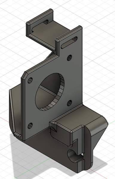

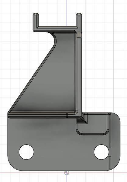

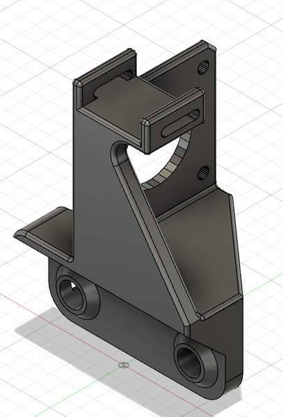

moriss Posté(e) Avril 30, 2020 Partager Posté(e) Avril 30, 2020 Bonjour Je suis à la recherche d'info pour passer mon U20 en "pseudo" direct drive, c'est à dire déporter l'extrudeur au dessus de la hotend. Je sais que le problème sera le poids, mais ça me trotte depuis un moment A part un pièce sur thingiverse, j'ai pas trouvé beaucoup de transformation ou de post y faisant référence Merci de vos retours et conseils Lien vers le commentaire Partager sur d’autres sites More sharing options...
moriss Posté(e) Mai 1, 2020 Auteur Partager Posté(e) Mai 1, 2020 Salut Personne n'a testé ? J'ai trouvé ça : https://www.thingiverse.com/thing:3189995 mais y'a pas de fang ... ou ça : https://www.thingiverse.com/thing:3436309 mais idem ... Bon j'ai plus de ptfe, mais je vais essayer de faire un test Lien vers le commentaire Partager sur d’autres sites More sharing options...

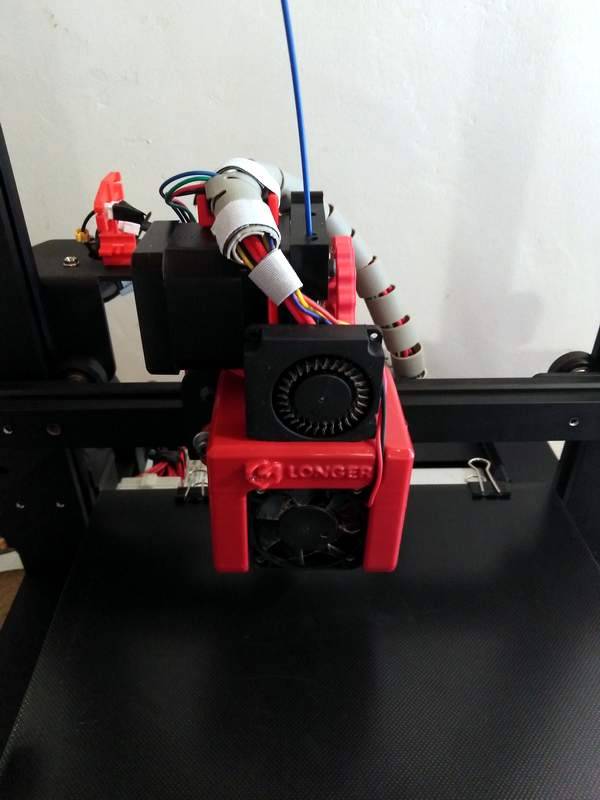

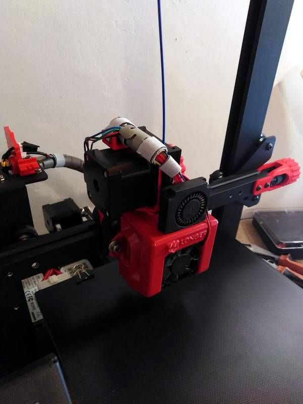

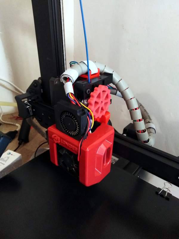

PLFmoto Posté(e) Mai 1, 2020 Partager Posté(e) Mai 1, 2020 J'ai fait un montage sur mon LK4pro (même tête et table que la U20) avec un système prévu pour une Ender3 mais modifié. Mais j'ai monté un Fang de créality (avec les ventilos pour moins de bruit)aussi, alors, je en sais pas ce que tu veux exactement... Lien vers le commentaire Partager sur d’autres sites More sharing options...
PLFmoto Posté(e) Mai 1, 2020 Partager Posté(e) Mai 1, 2020 Une fois monté, ça donne ça : Lien vers le commentaire Partager sur d’autres sites More sharing options...
moriss Posté(e) Mai 1, 2020 Auteur Partager Posté(e) Mai 1, 2020 Top ! merci de ton retour, et du coup en résultat ? tu vois une différence ? je pense faire un truc du genre pour fonctionner avec mon fang. Lien vers le commentaire Partager sur d’autres sites More sharing options...
PLFmoto Posté(e) Mai 2, 2020 Partager Posté(e) Mai 2, 2020 (modifié) Ah oui, c'est TOP On voit vraiment la différence par rapport à l'origine. J'ai monté le même sur mes 2 Ender3 Il est comment ton Fang ? Modifié (le) Mai 2, 2020 par PLFmoto Lien vers le commentaire Partager sur d’autres sites More sharing options...
moriss Posté(e) Mai 3, 2020 Auteur Partager Posté(e) Mai 3, 2020 Salut, merci du retour C'est un fang type demoncrack. mais monopièce, pris sur thingiverse. enfin c'est pas le problème, j'en réimprimerai un autre si besoin compatible. Mais je peux pas revenir sur le montage d'origine j'ai 2 ventilo 40mm x 20mm ça me tente bien en tout cas ... me reste à trouver un bout de capricorne Lien vers le commentaire Partager sur d’autres sites More sharing options...
PLFmoto Posté(e) Mai 4, 2020 Partager Posté(e) Mai 4, 2020 (modifié) Je peux t'envoyer mon STL si tu veux Pour le PTFE, au pire, tu peux prendre taper dans celui d'origine... Mais attention pour le recouper, il faut qui soit au fond de chaque côté. sinon, ça ne fonctionne pas. Modifié (le) Mai 4, 2020 par PLFmoto Lien vers le commentaire Partager sur d’autres sites More sharing options...
moriss Posté(e) Mai 4, 2020 Auteur Partager Posté(e) Mai 4, 2020 Je veux bien voir ton stl, merci pour le ptfe, j'ai déjà coupé 2 ou3 petits bouts, donc je pourrai plus revenir en arrière Lien vers le commentaire Partager sur d’autres sites More sharing options...
