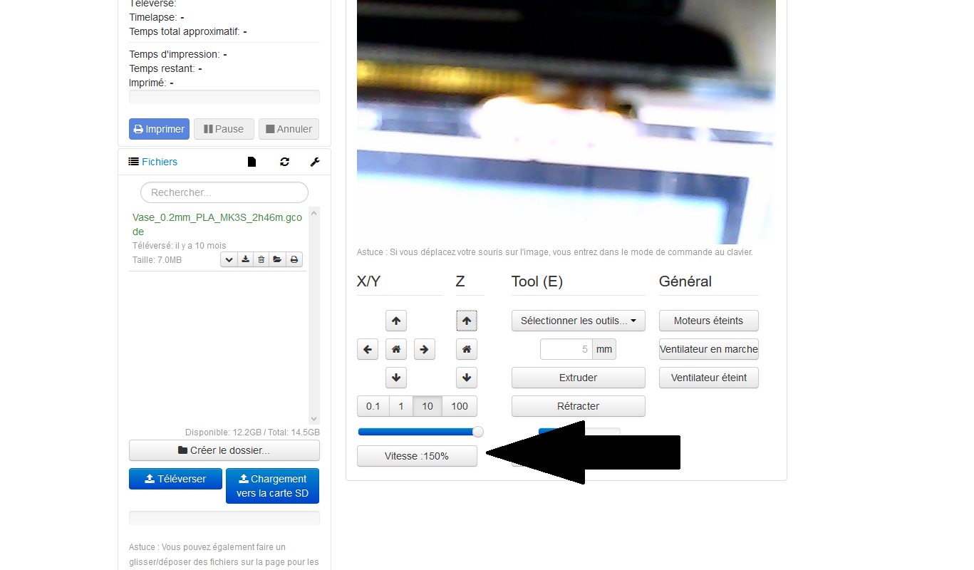

Ps: comment faire pour que la vitesse de déplacement reste sur 150% au redémarrage d'octoprint ? ou quel est la ligne a changer dans le fichier de la carte SD pour que les déplacement soit plus rapide.
Merci
