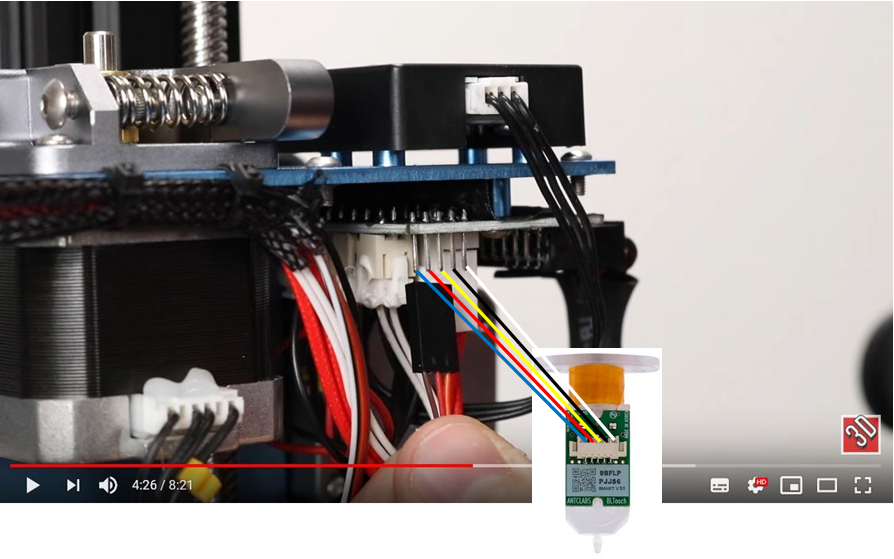

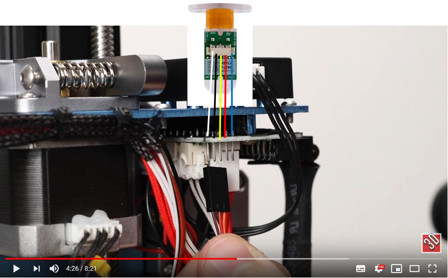

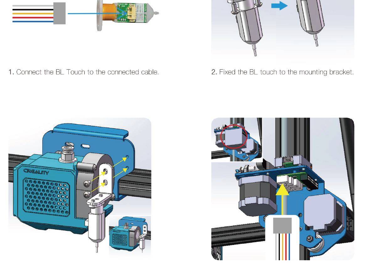

Pierrick9 Posté(e) Mai 9, 2020 Auteur Partager Posté(e) Mai 9, 2020 Bon en fait, quand je vois le cablage sur le tuto de montage creality il est totalement différent de celui de la video! du coup ça m'a mis un énorme doute et je n'ose rien tenter parce que j'ai entendu dire qu'un mauvais câblage pouvait griller le bltouch? sur le tuto creality, le noir et le blanc se branche à gauche et sur la video, ils le mettent à droite du coup je ne sais pas qui croire... Donc, voici le tuto creality: Et voici une capture de la video : Le fil noir et le blanc c'est l'alimentation non? j'imagine que si je les mets au mauvais endroit ça va pas être top... En sachant que j'ai un bltouch v3.1, que mon cable est de la même couleur que le creality, ça serait plutot ça: Ou ça ? Désolé pour toutes mes questions mais la contradiction entre la video et le schema creality m'a mis un gros doute et je ne veux surtout rien griller à cause d'un mauvais câblage Merci d'avance Lien vers le commentaire Partager sur d’autres sites More sharing options...
