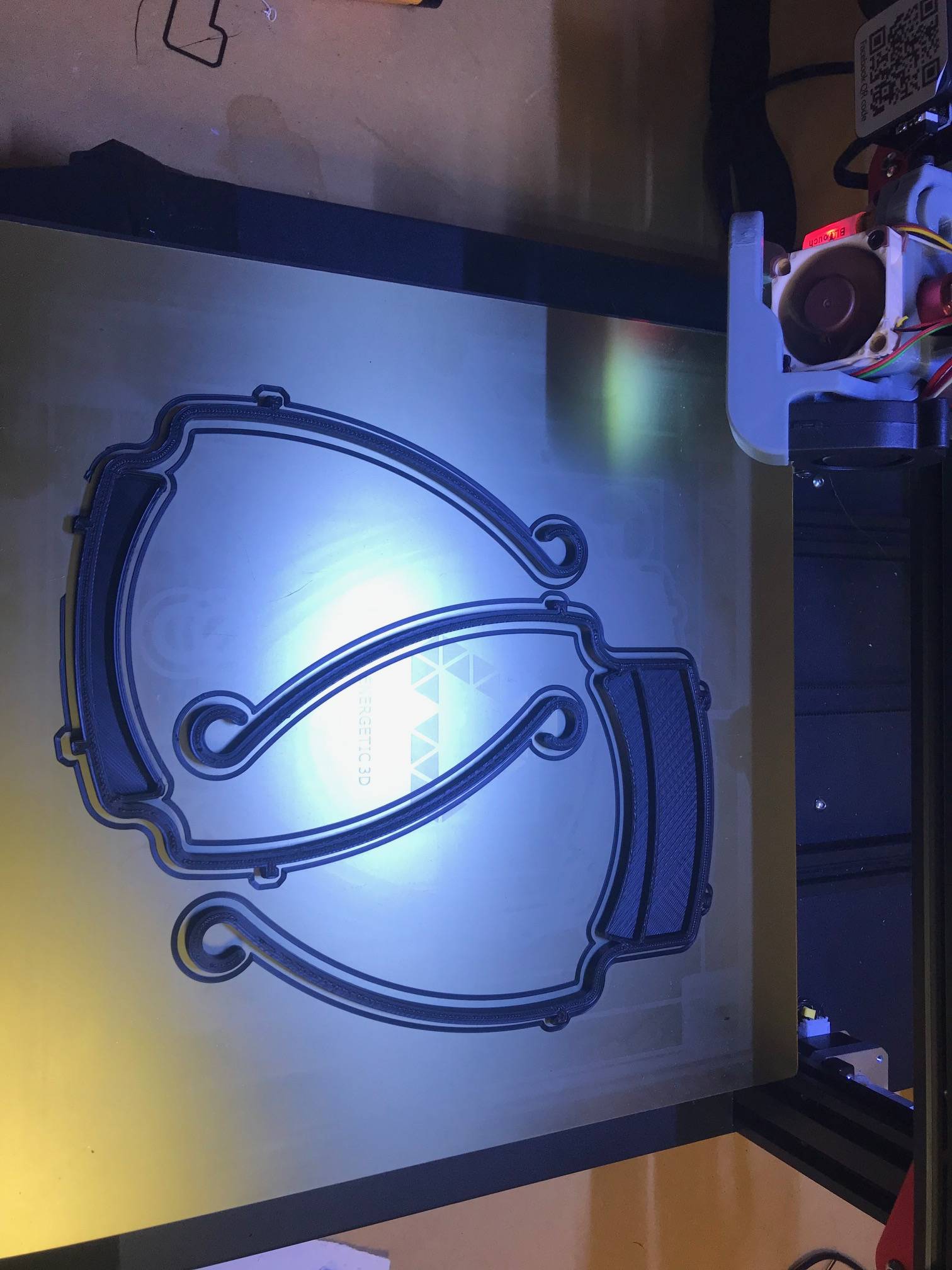

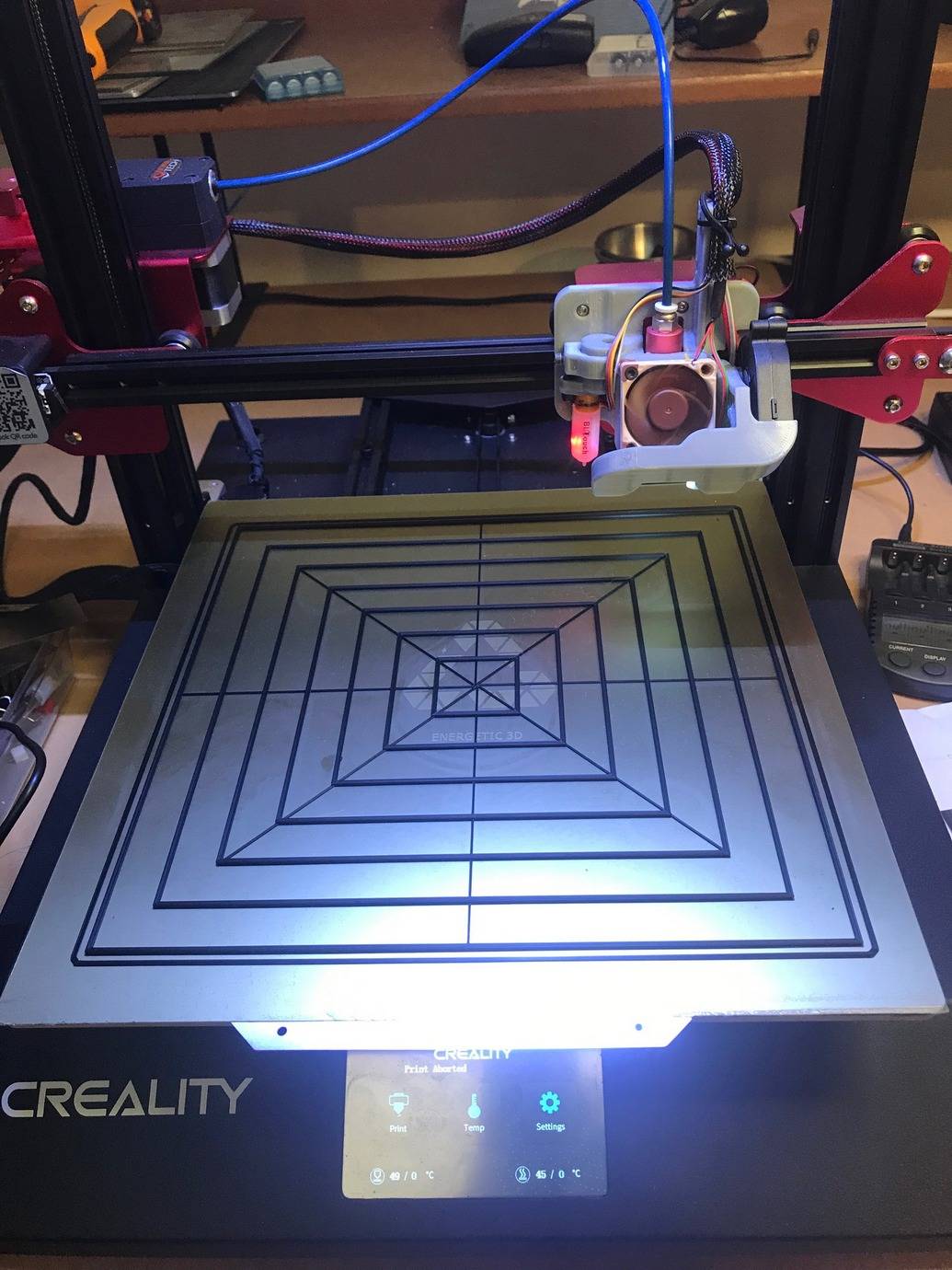

Bonjour à tous ,alors là franchement pour moi qui tourne avec 2 CR10 S PRO V1  je conseille la V1  .Une petite transformation simple est de remplacer le capteur de nivellement d'origine par un capteur inductif tête orange à 10 € et une courroie haute de couplage sur les deux moteurs d'axe z ( INDISPENSABLE )  et  garder le plateau d'origine . Mes machines tournent depuis la sortie de la CR10 S PRO et depuis elles ont des centaines et des centaines d'heures de fonctionnement. je suis fabricant de visières covid19 pour le moment avec bientôt 1000 pièces réalisées et tout çelà sans une minute d'arrêt jour et nuit et jamais aucun soucis . Franchement c'est une super super machine . Fouttre 80 € dans un bl touch c'est de la foutaise .pour le prix tu a 8 capteurs inductifs .tu branches à la place de celui d'origine tu fais ton réglage  une fois et basta c'est parti pour des jours sans plus rien toucher et sans bruits en plus
mes machine CR10S PRO V1  CAPTEUR INDUCTIF  LJ18A3-8-Z/BX tête ORANGE  firmware 1.70.1 .

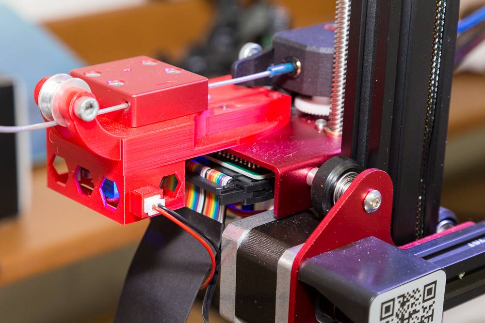

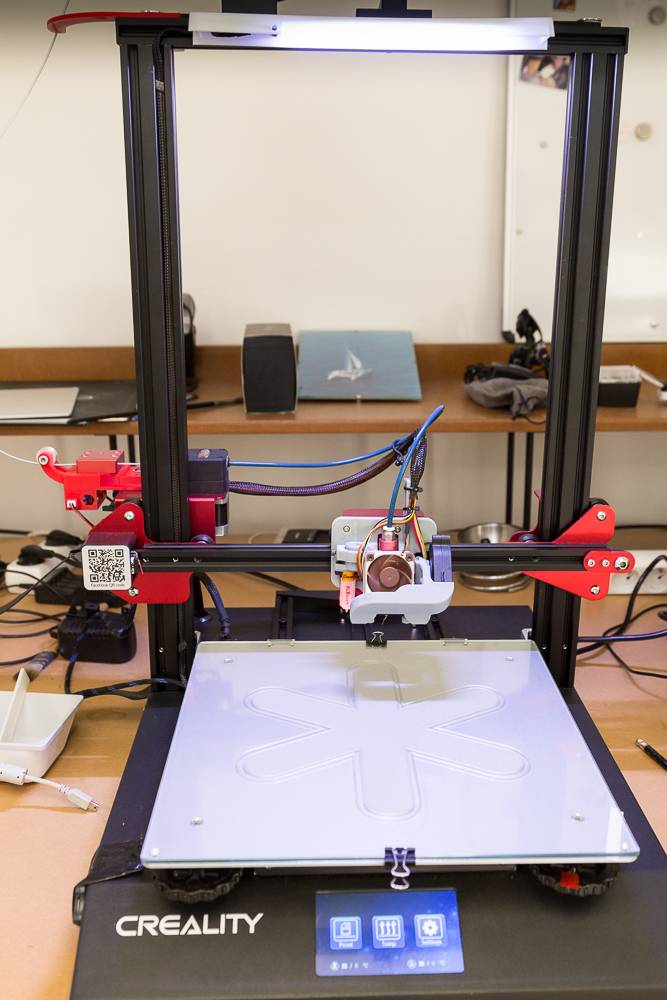

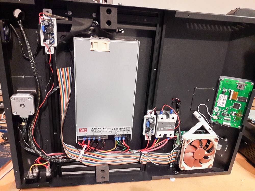

Vous aurez compris: CR10 Pro une des premières vendues; avec tous les ventilos changés, BMG bondtech , courroie de synchro du Z, Bltouch, Flex plate magnétique, leds etc... ET PAR DESSUS TOUT bien évidemment l'incontournable Firmware Tiny DW6.1 , la Ferrari des firmwares… compatible changement de couleur M600 et toutes les options directement via l'ecran: reset de l'eprom, reset du bltouch, réglages des steps X , Y , Z , offset Z , X Y , PID automatique de la buse et du beds etc.…
