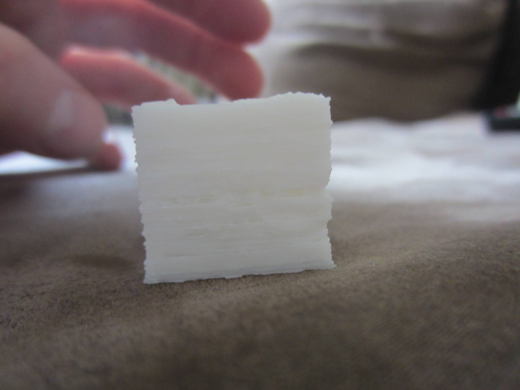

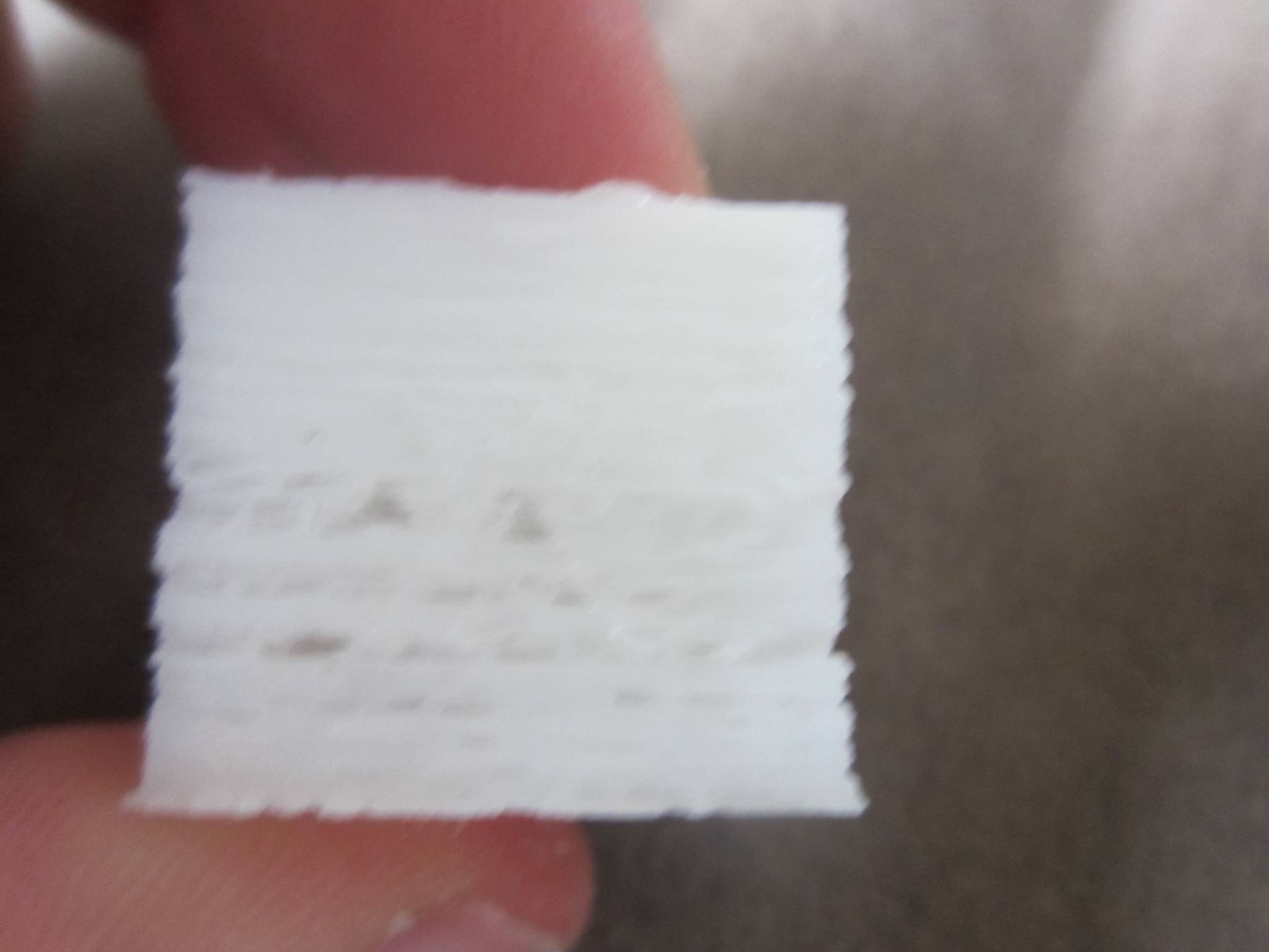

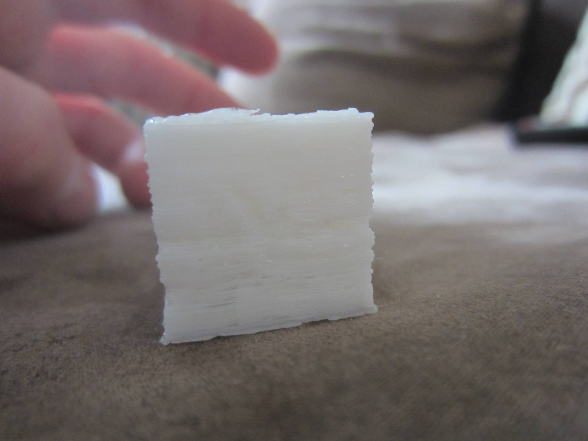

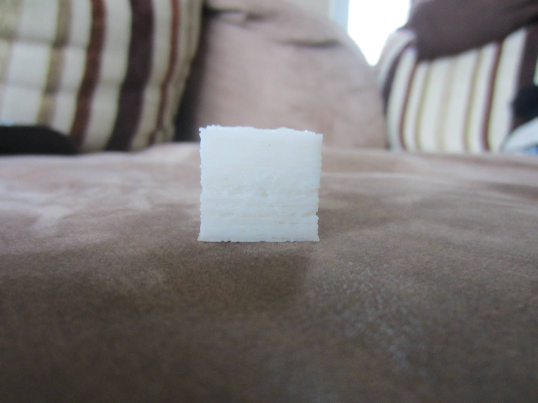

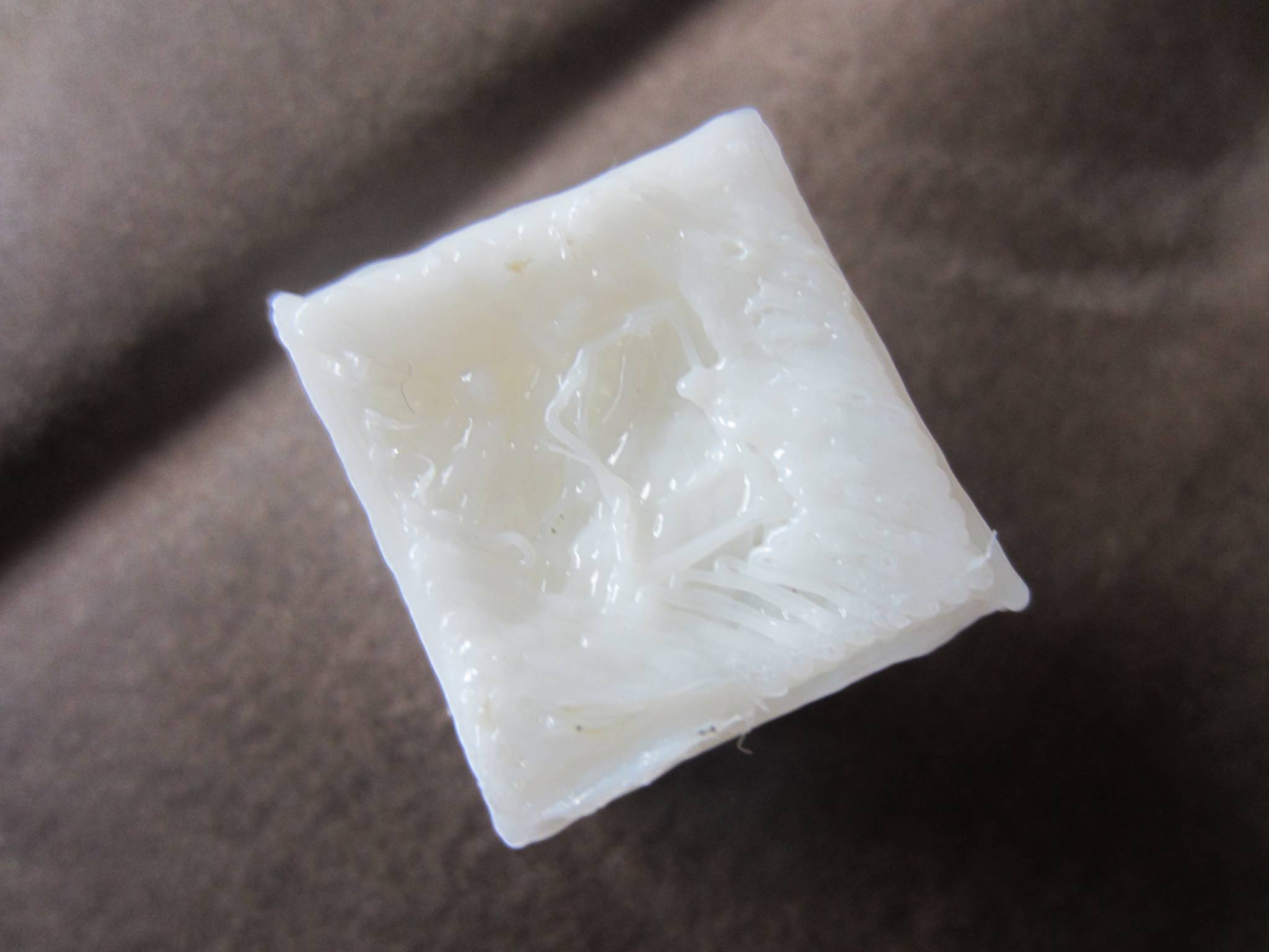

llaq Posté(e) Mai 1, 2020 Partager Posté(e) Mai 1, 2020 Bonjour a tous. J'ai enfin réussi a faire fonctionner ma prusa i3 . Par contre,j'ai de gros problèmes de qualité (oui). Je ne sais pas d'ou ca vient,mais je vous met les photos du cube de test que j'ai imprimé ici (le modèle que j'ai utilisé) : Lien vers le commentaire Partager sur d’autres sites More sharing options...
Duduss08 Posté(e) Mai 6, 2020 Partager Posté(e) Mai 6, 2020 Salut, quel modèle de prusa a tu pris(constructeur)? Si tu as pris une ctc avec guide en plastique et barres 8mm remplacées par des tubes qui se plient à 2 doigts il n'y a rien d'étonnant... D'après tes photos je vois plusieurs problèmes mais on a besoin de plus d'infos: Matière, réglages... N'hésite pas à mettre des photos de ta machine et de son électronique... Lien vers le commentaire Partager sur d’autres sites More sharing options...
llaq Posté(e) Mai 6, 2020 Auteur Partager Posté(e) Mai 6, 2020 il y a 50 minutes, Duduss08 a dit : Salut, quel modèle de prusa a tu pris(constructeur)? Si tu as pris une ctc avec guide en plastique et barres 8mm remplacées par des tubes qui se plient à 2 doigts il n'y a rien d'étonnant... D'après tes photos je vois plusieurs problèmes mais on a besoin de plus d'infos: Matière, réglages... N'hésite pas à mettre des photos de ta machine et de son électronique... Salut. J'ai construit ma prusa i3 de A a Z avec des pièces chinées a droite a gauche. J'utilise du PLA grossiste 3d,temperature a 205°. J'ai des tiges super solides de chez leroy merlin (j'ai pas retrouvé le lien); Hauteur de couche de 0.3mm,20% de remplissage. Niveau carte,ramps 1.4 avec marlin 1.1.4 (oui,faut que je passe a marlin 2). Bonne journée. Lien vers le commentaire Partager sur d’autres sites More sharing options...
Duduss08 Posté(e) Mai 8, 2020 Partager Posté(e) Mai 8, 2020 Alors je dirais que la première chose à faire est de contrôler le réglage des step dans ton marlin, surtout pour l'extrudeur... Il existe un très bon tuto sur ce forum... Ensuite une hauteur de couche de 0.2 est un meilleur compromis entre qualité et rapidité... Tes tiges filetées de l'axe Z sont des basiques ou des trapézoïdales? Ça joue énormément sur la qualité et quand je vois sur tes photos les différences entre les couches, je dirais que tu as sûrement des tiges standards... Et un détail, le haut des tiges doit être libre car elles ne sont que rarement bien rectilignes contrairement aux Barres de 8mm... Lien vers le commentaire Partager sur d’autres sites More sharing options...
llaq Posté(e) Mai 8, 2020 Auteur Partager Posté(e) Mai 8, 2020 Il y a 3 heures, Duduss08 a dit : Alors je dirais que la première chose à faire est de contrôler le réglage des step dans ton marlin, surtout pour l'extrudeur... Il existe un très bon tuto sur ce forum... Ensuite une hauteur de couche de 0.2 est un meilleur compromis entre qualité et rapidité... Tes tiges filetées de l'axe Z sont des basiques ou des trapézoïdales? Ça joue énormément sur la qualité et quand je vois sur tes photos les différences entre les couches, je dirais que tu as sûrement des tiges standards... Et un détail, le haut des tiges doit être libre car elles ne sont que rarement bien rectilignes contrairement aux Barres de 8mm... J'ai calibré ca sur mon marlin (juste l'extrudeur car je comptais calibrer les autres axes aprés l'impression d'un cube de test). J'ai ces tiges filetées :https://www.leroymerlin.fr/v3/p/produits/tige-filetee-acier-zingue-l-1000-x-diam-5-mm-alfer-e54333 (d'ailleurs,il faut que je les huile) Et les tiges sont bien libres. OK pour la hauteur de couche. bonne journée. llaq. Lien vers le commentaire Partager sur d’autres sites More sharing options...
Duduss08 Posté(e) Mai 8, 2020 Partager Posté(e) Mai 8, 2020 Ces tiges n'est clairement pas adaptées... Essaye ce type: https://www.amazon.fr/ling-Filetée-Limprimante-Trapézoïdale-Longueur/dp/B087ZZX119/ref=mp_s_a_1_9?dchild=1&keywords=tige%2Bfiletee%2B8%2Bmm%2Btrapézoïdales&qid=1588975327&sr=8-9&swrs=C4E2EA4A37DAE9B0FFEF01FA3B2B08F0&th=1&psc=1 C'est bien plus cher mais ça n'a absolument rien à voir... Lien vers le commentaire Partager sur d’autres sites More sharing options...
