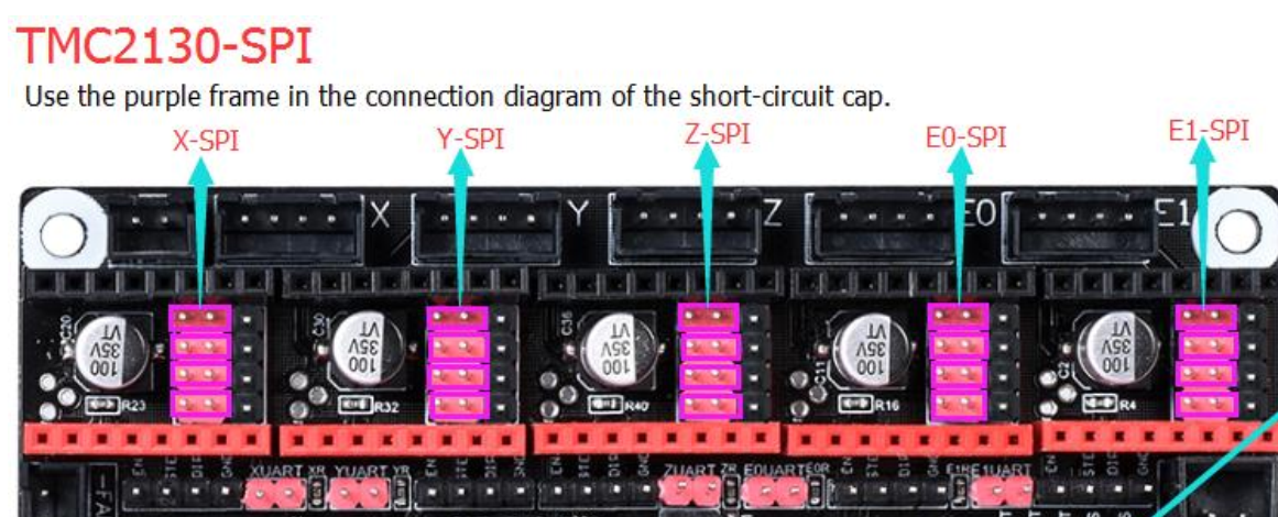

Salut,
alors pour mettre les mettre en spi il suffit de mettre les cavaliers comme ceci:
62417136-d04b3100-b648-11e9-915c-9e212dd0374d.thumb.png.6a0aacb22b78be9e64ca9f009ca535dc.png

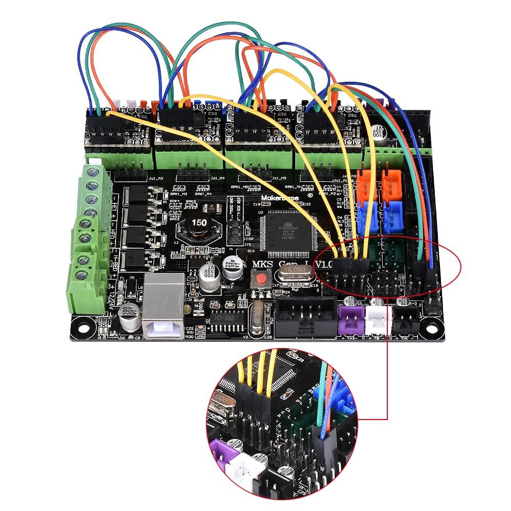

par contre il va falloir dessouder les 4pin en l'air et les remettre en dessous! les 4pin en l'air servent surtout pour la mks gen-L ou les ramps comme sur cette image:
mks-gen-l-v1-0-int-gr-contr-le-carte-pcb-reprap-rampes-1-4-soutien.thumb.jpeg.a712166ef27b620bdcfad2fc791e20ea.jpeg
pour les 2 pin à gauche manquant, ils servent au diag! il faudra les souder, et il te serviront aussi pour le sensorless homing 🙂
