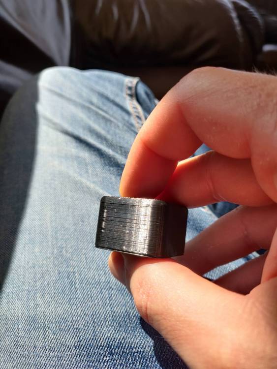

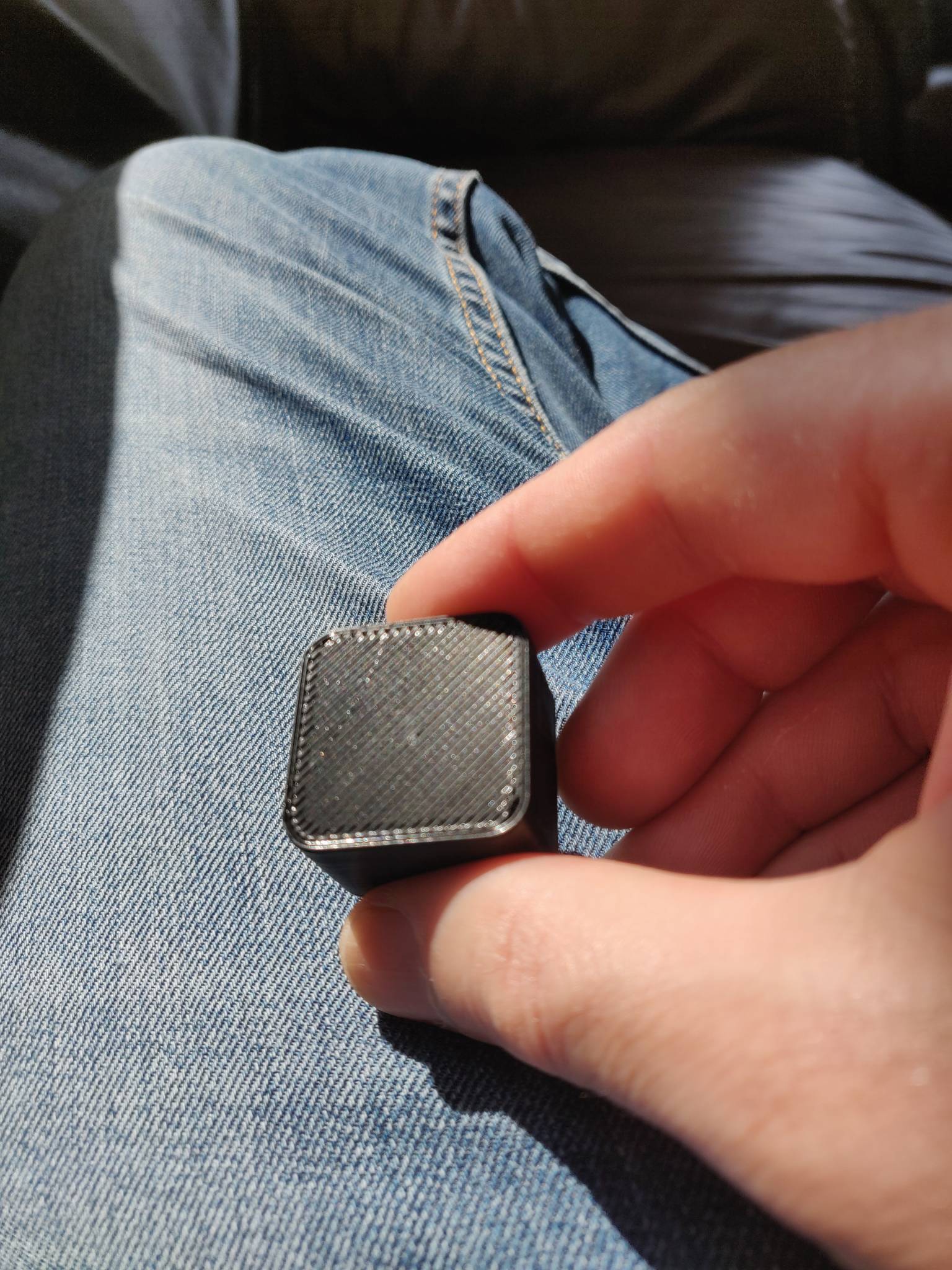

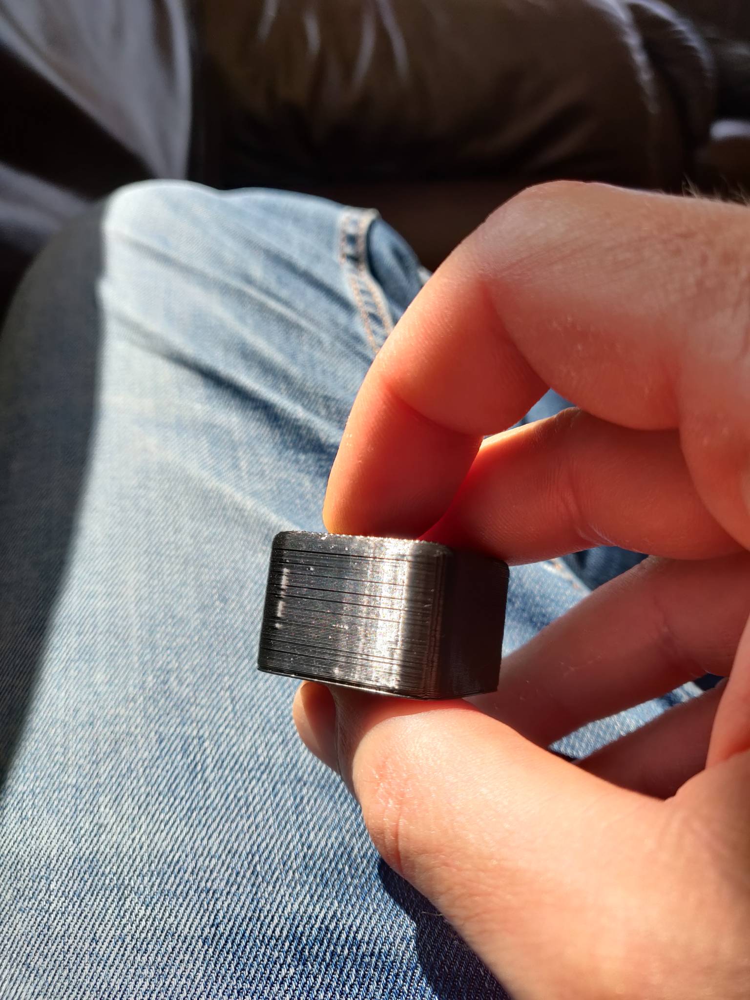

Bewlette Posté(e) Mai 9, 2020 Auteur Partager Posté(e) Mai 9, 2020 Flash du firmware 3d nexus, remis ma calibration d'extruder, refais le pid, fais le mesh bed leveling et ré imprimé le cube de test (donc sans mes settings cura). Bien mieux que le cube d'origine ! Encore merci à tous pour vos conseils. Me reste plus que les settings linear advance. Lien vers le commentaire Partager sur d’autres sites More sharing options...
on3pfm Posté(e) Mars 8, 2021 Partager Posté(e) Mars 8, 2021 Le 02/05/2020 at 11:32, Bewlette a dit : Bonjour à tous, Je débute dans l'impression 3D depuis quelques jours avec une SW X1. Avant de poster ici, j'ai fait beaucoup de recherches mais je n'arrive pas à régler mon soucis de stringing. J'ai donc bien fait la calibration de l'extrudeur en rajoutant le gcode au début de mes impressions (je suis passé de 445 à 433.12). J'ai imprimé une temperature tower et les résultats semblaient meilleurs vers 190/195°. A savoir que le stringing sur cette tour était faible. Voici les tests réalisés sur une tour de test pour stringing: Avec une vitesse d'extrusion de 25mm/sec, impression à 50mm/sec, travel à 150mm/sec, PLA à 195° : Retractation de 0 à 4 par pas de 0.5 : Aucune grosse amélioration. J'ai donc refait les mêmes tests avec une retractation de 2.5 et une vitesse de retractation de 10mm/sec jusque 40mm/sec par pas de 5 : même chose, pas d'amélioration notable. Pour finir, j'ai tenté d'augmenter le Z Hop de la retractation de 0.2 à 0.8, même chose. Lors d'une impression normale, le stringing est assez léger mais toujours présent. Je suis vraiment à court d'idées. Mes PLA (blanc et noir) viennent de Banggood, il disent de marque Anet mais semble plus du noname. Auriez-vous des conseils pour moi? J'utilise Cura 4.5 avec un profil préparé pour la X1. Quels paramètres avez-vous pour l'extrusion, le travel, ... ? Mauvais PLA? j ai eu le meme genre de souci et j ai eu une enorme difference en : 1 mesurant le diametre reel de ton filament meme si c est ecrit " 1.75 " mesure le diametre avec un pied a coulisse et rentre cette valeur reel dans les parametres du filament dans ton slicer 2 telecharge un cube de test pour l epaisseur des parois une fois placer sur ton slicer va dans les parametres et change l epaisseur des parois a 1 couche a la place de 3 habituelle et change les couches sur " spirale " decoche le remplissage il va t imprimer un cube vide avec une seule parois et qui sera fine quant ton cube sera a 1 a 2 cm arrete l impression pour gagne un peu de temp tu vera par toi meme si tu as assez de parois pour mesurer l emaisseur avec ton pied a coulisse ( numerique et au 0.01 mm de precision si possible....sur le net....entre 15 a 40 euro et tu peux te fier dessur ils sont tres precis ) donc....ex si le trou de ta buse est du 0.4 l epaisseur de tes parois doivent avoir 0.40 re donc.... ex...si tes parois font 0.45.... cela veut dire...que tu a trops de matiere " dans Cura.....tu as materiaux " tu vas diminuer le DEBIT....de 10 %... et tu refais un cube....tu re mesure... et tu regles le debit pas a pas... voila il faut comprendre que la retaction a sa limite de quantitee.. si deja le diamtre ne correspond pas et que tu as un surplus de matiere.... il va pas pouvoir retracter..l exedant et tu risque de gagne 20 a 30 % de filament et ensuite tu fais les test calibration de retraction avec les tour ou pyramide dis moi si tu as du changement Lien vers le commentaire Partager sur d’autres sites More sharing options...
platystick Posté(e) Mars 11, 2021 Partager Posté(e) Mars 11, 2021 Je ne suis pas tout à fait d’accord; si ta buse est de 0.4 les parois du cube doivent faire 0.44 car le filament doit s’écraser sur la couche précédente pour bien adhérer ce qui élargit les parois de 10% environ. Lien vers le commentaire Partager sur d’autres sites More sharing options...
