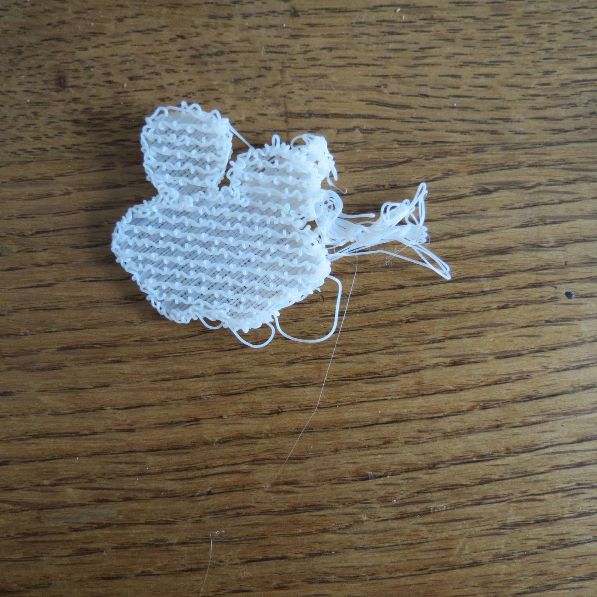

Je viens d'essayer d'imprimer mon premier sujet et là......CATASTROPHE !!!!
J'ai pris le modèle du chien, voyez le résultat ci joint en photo.
Au bout de quelques minutes le chien bouge en même temps que la tête d'extrusion.
Que se passe-t-il ? Qui est-ce qui est mal réglé ?
Merci d'avance pour vos réponses.
Cordialement.
Il va falloir tout revoir à mon avis :).
Je t'invite a consulter des tutos tu en as 1 épinglé en page d'accueil de superpat.
Contrôles ton axe X qu'il soit bien parallèle à la structure
Contrôles ta tete d'impression avec la procédure de Titi's épinglée en page d'accueil.
Contrôles tes excentriques qu'ils tiennent bien mais reste fluide.
Refais bien la procédure de réglage plateau/buse.
Contrôles ta tige filetée qu'elle repose bien sur le moteur et que la bague en laiton ne soit pas trop serrée.
Enfin ton extrudeur doit sortir la quantité de fil demandée (test du 100mm)
